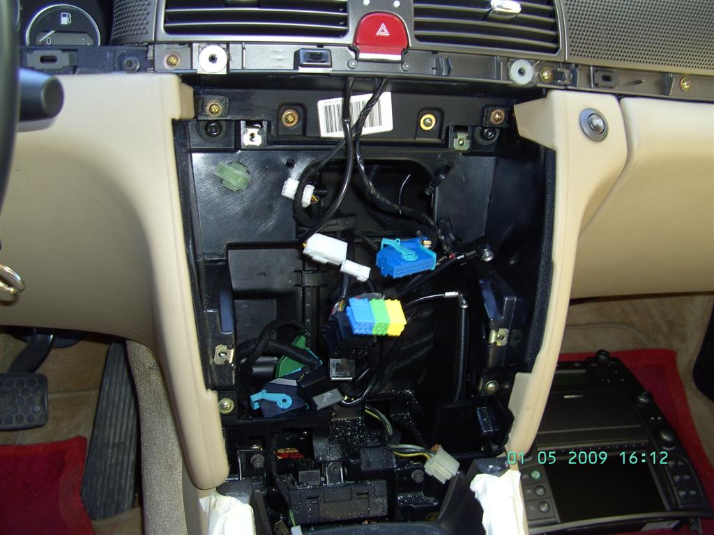

just mikele
alles wird gut ,
die diva nach erfolgreichem einbau der laserlinse bei ivo!
thesis berlin 014 (large).jpg (122.77 KiB) Viewed 560 times
thesis berlin 043 (large).jpg (118.56 KiB) Viewed 560 times
