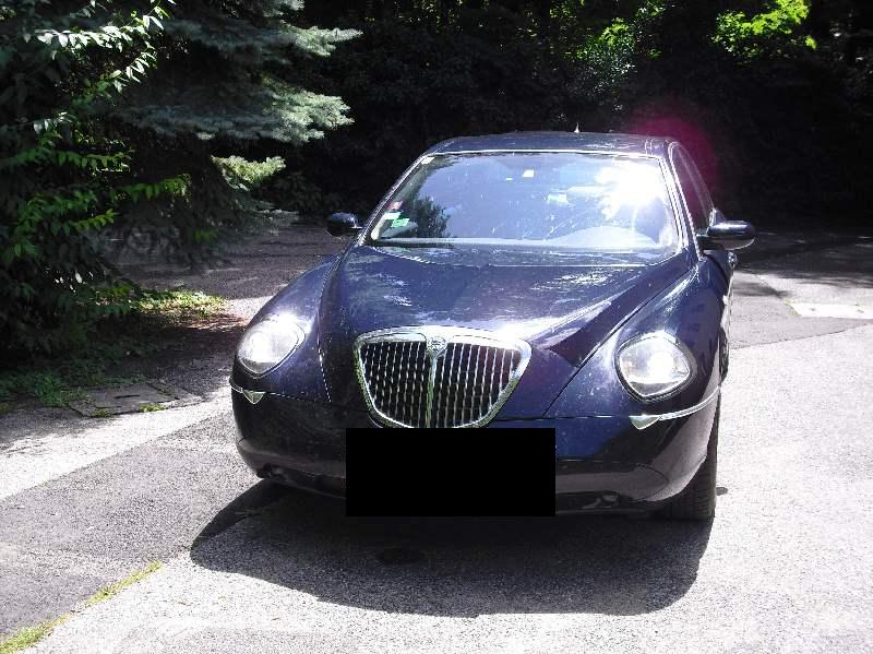

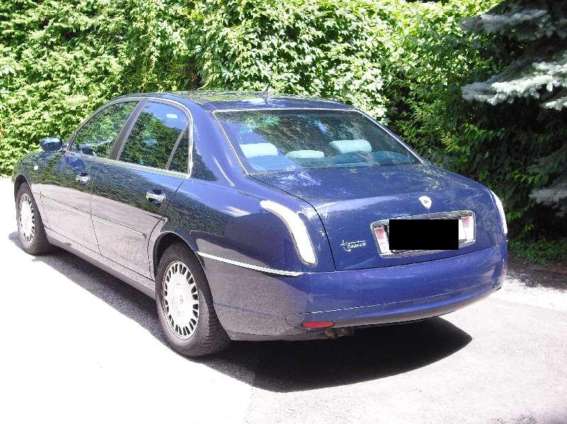

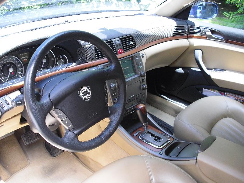

2. Wenn hier jemand Bastler ist und den Wagen zum Eigengebrauch herrichten mag bzw als Ersatzteil-Lager oder wegen dem Motor das defekte Auto kaufen möchte (ist im Notprogramm fahrbereit), dann bitte melden.
3. Wenn hier jemand ein ähnliches Problem hatte und der Tausch des Steuergeräts etwas gebracht hat, dann bitte melden.
4. Ich würde gerne wissen wieviel km die Leute mit dem 2.4 JTD ohne gröbere Probleme raufgefahren haben und ob ich mit dem kaputten Automatik-Getriebe mit 120.000 eher die Ausnahme bin oder ob das schon einigen hier passiert ist.
Das Auto hat eine neue Begutachtungsplakette (noch 1 Jahr gültig) und Bremsen, Motor, Innenraum sind 1a.
Wie gesagt muss man eben das Getriebe und den rechten Achslenker instandsetzen. Mir is aber das Kasperl-Theater mit den ganzen überforderten und überteuerten Lancia Werkstätten die für ihre Übungen 88,-/Stunde +20%MWSt berechnen zu mühsam. Dass bei einem Auto mit 120.000km das grad mal 5Jahre alt ist das Getriebe kaputt ist das finde ich schon etwas schwach. Vor allem bei einem Wagen der neu 50.000,- kostet. Wenn das bei einem Fiat Punto für 9.000Euro passiert dann ist das was andres.
Meine Rufnummer: 0043 664 41 48 442
Bin für zweckdienliche Hinweise sehr dankbar und rufe österreichische und deutsche Benutzer die mir weiterhelfen können sehr gerne zurück. Erwarte nicht, dass jemand der mir weiterhilft auch noch die Telefongebühren begleichen muss.
Lancia Thesis 2.4 Jtd Emblema
175 Ps Diesel
beiges Leder
ca. 125.000km
Erstzulassung: 10/2004
