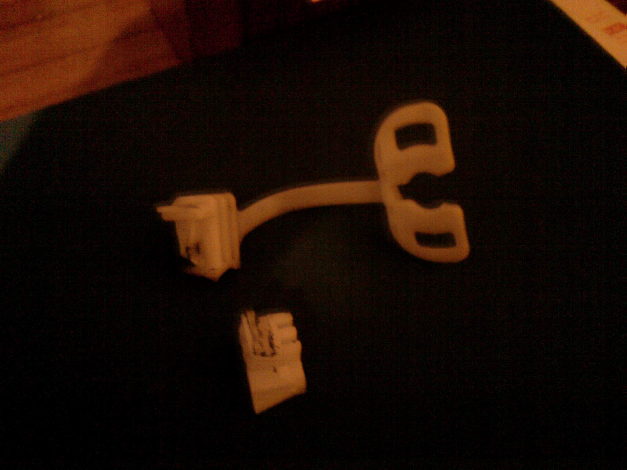

facendo varie prove,ad abbassare e alzare i finestini con il telecomando,ad un certo punto quello post sx si e fermato a meta,aiutandolo con le mani lo tirato su,smonto il pannello della portiera e mi accorgo che sul fondo della medesima c'erano due pezzi bianchi(come in foto allegata) e che il finestrino sia a scendere che a salire fa fatica e si ferma andando tutto storto.
penso che il pezzo in questione si kiami pattino!! sapete dove lo si puo reperire? oltre che come pezzo di ricambio originale? e se danno solamente lui? un grazie anticipato a tutti coloro che mi daranno qualke consiglio,a presto matteo

Si è il pattino. Confermo che esiste come ricambio; io l'ho comprato al magazzino ricambi della Fiat a Roma viale Manzoni, me lo hanno fatto avere in due giorni.
marcantonio
Messaggi: 116
Iscritto il: 13 ott 2009, 11:06
Re: Finestrino che sale a scatti
Messaggio da leggere da marcantonio »
i pattini si trovano senza problemi al costo 2 - 3 euro ( tutti e due ho pagato 3.56 iva inclusa)
ecco i codici DX 0071730300
SX 0071730301
