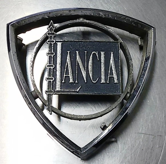

Guardate un po' cosa ho trovato? ;)
Non ho resistito...
Anche questo ha bisogno di un lieve recupero ma è l'originale!

No ma questo non ha bisogno di niente, lascialo così!

Infatti mi sono limitato a una semplice e delicata pulizia ;)
Il tuo lavoro di recupero sta procedendo?
