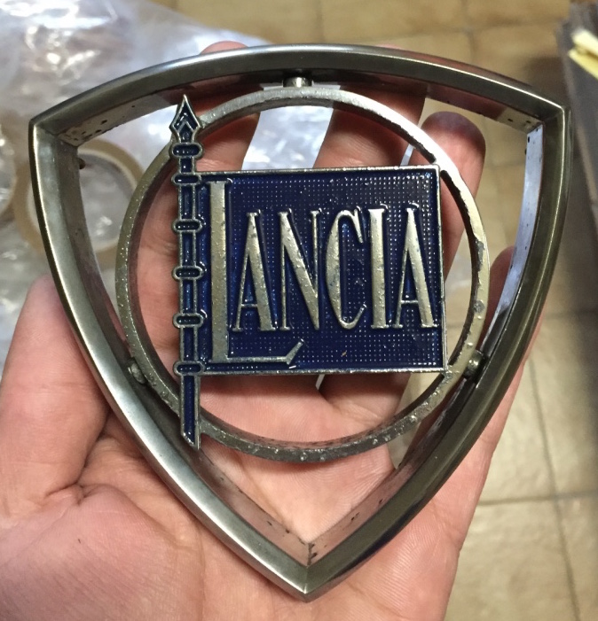

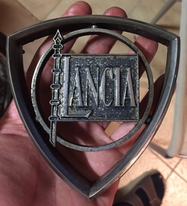

Intanto ho fatto il fregio. Ho rimosso lo sporco con diluente nitro, spazzolino da denti e spazzolino metallica da dremel. L'ho poi lucidato sempre col dremel e per il colore ho usato del Blu Zaffiro brillante (sintetico) max mayer, steso con pennellino tondo n 0. Ho data una prima mano leggera e mentre asciugava ho dato una 2 mano lasciando un po di colore nel coperchietto della lattina a ritirarsi, con molto pazienza e diluente ho rimosso le sbavature. Il colore è un po più chiaro dell'originale mi sembra purtroppo, consiglierei un blu più scuro forse, tipo Oltremare. Ovviamente dove la cromatura è danneggiato non c'era tanto che si potesse fare.... Ve lo faccio vedere intanto, si accettano critiche e consigli

mi sembra che tu abbia fatto un ottimo lavoro! e soprattutto hai recuperato lo stemma originale
ti suggerirei di spennellare le parti cromate con olio di vaselina, da rimuovere con ovatta

Complimenti anche da parte mia e una domanda banale visto che anch'io sto ripristinando l'intera mascherina: come distinguo l'originale da una replica?
Re: Restauro Fregio e scritta "lancia" coprimozzi
Che io sappia le repliche sono solo in plastica cromata, con la scritta Lancia non a rilievo. Gli stemmi originali in zama cromata sono rarissimi, fiorivano e si sbriciolavano!
Perfetto, infatti anche il mio è una replica!
Io non sapevo neanche che ne esistessero di repliche 0.o pensavo che quelli in plastica fossero quelli della Fulvia (post 68) e delle successive. Comunque una maniera per riconoscere quello in ferro da quello in plastica, così osservandoli, potrebbe essere il numero di ovali nella lancia a sinistra della scritta: quello in ferro ne ha 5 mentre quelli successivi ne han solo 3 (escludendo l'ovalino che definisce la punta della lancia)
Infatti il mio ne ha 3:(
Attenzione, non vorrei avervi generato confusione: gli stemmi in plastica originali esistevano e, come dice giustamente elia, entrarono in produzione dopo una certa data (io credo dopo il passaggio a Fiat, ma non ho informazioni certe in merito). L'Appia in tutte le sue serie e versioni era certamente dotata di stemmi metallici in zama cromata.
Altro discorso sono le repliche attuali: sono ovviamente in plastica cromata, globalmente molto meno curati degli originali in plastica e, perlomeno quelle che ho avuto per le mani io, hanno la scritta Lancia realizzata non a rilievo nella fusione dello stemma, ma mediante una placchetta liscia incollata (una sorta di stemmino aggiuntivo col fondo blu e la scritta argento)
No, no, ho capito benissimo! Il mio stemma, come replica può andare benissimo (ben conservato) ma se ne trovo uno in metallo a un prezzo onesto credo che ripristinerò quello in metallo
