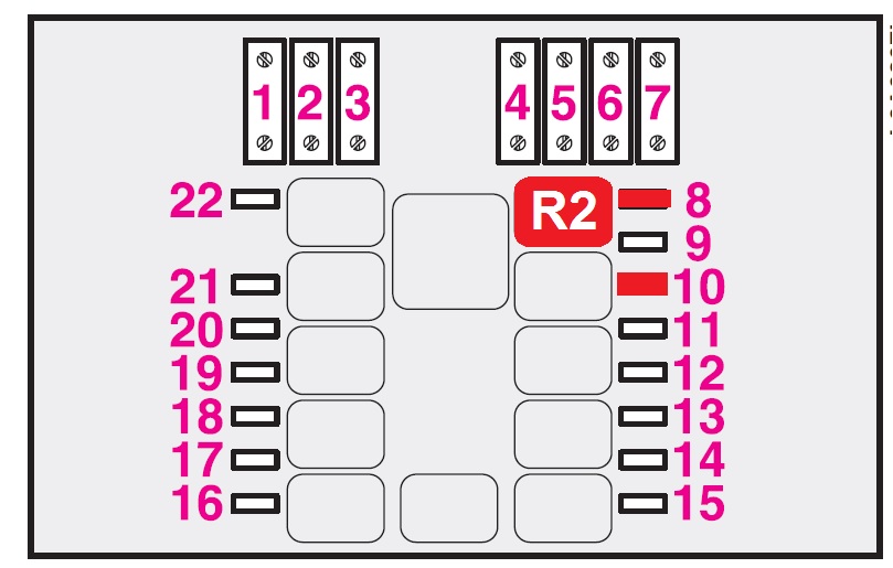

Guarda caso anche per gli abbaglianti stiamo parlando di teleruttore.
Scommetto una birra che se sostituite il teleruttore R2 nella centralina vano motore il difetto scompare, ci state ?
-D
PS: Il fusibile 8 è per l'abbagliante destro mentre per quello sisnistro è il 10, tutti e due sotto il teleruttore R2.
- centralina vano motore.jpg (78.84 KiB) Visto 468 volte

Re: Problemi avviamento
Non sono d'accordo, poichè se lo uso, il problema non c'è, e poi se sostituisco sono costretto ad usarlo per vedere se va e quindi funziona bene pensando che era il teleruttore da sostituire, la prova giusta sarebbe sostituendo il teleruttore e aspettare un mese.
