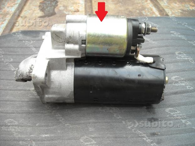

Anche io ho questo problema; a volte, devo tenere la chiave girata a fondo corsa per parecchi secondi prima che riesca a mettersi in moto.
Pietro, quale sarebbe il teleruttore,?
Re: Problemi avviamento
Si trova montato sul motorino di avviamento.
- motorino_avviamento.jpg (83.31 KiB) Visto 875 volte
Per chi è curioso di capire come funziona un teleruttore QUI ho trovato uno schema e una spiegazione abbastanza semplice ed esaustiva.
Una volta capito il funzionamento si riesce ad immaginare i possibili guasti a cui è soggetto questo componente che possono essere sia di natura elettrica che meccanica.
Un possibile guasto elettrico per esempio può essere l'ossidazione dei contatti che non riescono con il tempo a garantire una perfetta conducibilità elettrica.
Un guasto meccanico invece potrebbe dipendere dalla continua commutazione di correnti che potrebbero provocare un "arco voltaico" causando la fusione del metallo in una piccola zona del contatto con conseguente impossibilità ad aprirsi ("incollaggio").
Umidità, calore ed usura naturalmente peggiorano le condizioni ed aumentano le possibilità che si presenti un guasto.
Pertanto, sia la classica "botta" che mantenere a lungo la chiave in posizione d'avviamento potrebbe o non potrebbe "risolvere" l'inconveniente a seconda della natura del guasto stesso.
