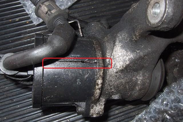

Re: Avaria freano a mano automatico
se te lo fa ancora, e non sono i motorini che non arrivano tutti e due al fine corsa, controlla questo relais
ps in germania molti hanno avuto il problema della rottura dell'involucro del motorino del freno
Giorgio, grazie per i consigli.
Se dovesse ripresentarsi controllerò in ordine di comodità: relais e poi involucri.
