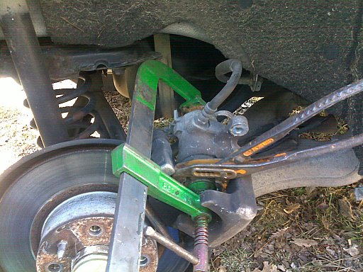

anche io oggi ho cambiato le pastiglie dietro. Ho avuto lo stesso problema con la Dedra che avevo prima e, in quel caso, prima di guardare su internet ho provato solo spingendo e non ho ottenuto nessun risultato. Al che, all'epoca ero andato in officina.
Ieri, ho dato un occhio in giro e ho trovato anche questo
Con una quindicina di euro (anzichè i 300 e rotti che chiedono in italia) si può fare. Ho visto oggi che il pistone accetta senza problemi i 32 mm della chiave segnalata. Ma oggi, complice la bella giornata (e qualche giorno di ferie non previsto) ho deciso di provare a fare io con chiave e morsetto.
E' più semplice a frlo che a dirlo. Il risultato è nel piccolo pdf qui allegato.
Se i moderatori lo ritengono, possono inserirlo nelle "guide". Al limite richiedetemi il file originale e modificate il testo per renderlo più chiaro...
Buon Lavoro a tutti
PS scusate la qualità delle immagini, sono fatte con il cellulare...
Buon Lavoro a tutti
- new_30122010368.jpg (65.45 KiB) Visto 641 volte
