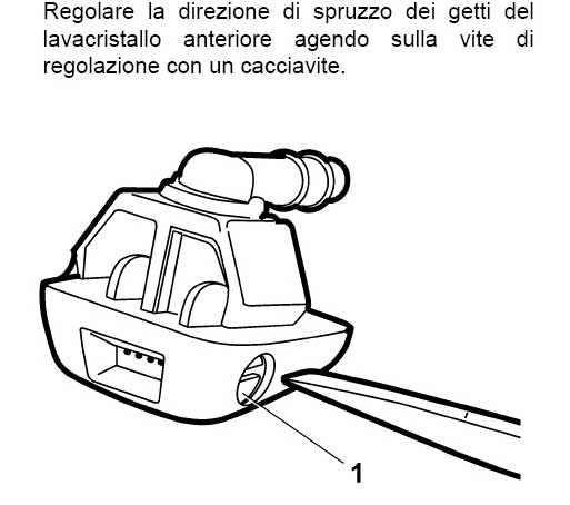

Re: Regolazione ugelli lavavetro
Se si deve intervenire sulla regolazione dei getti il M.d'O. indica questa operazione:
- regolazione-getti.jpg (31.4 KiB) Visto 326 volte

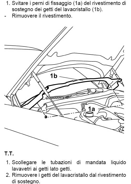

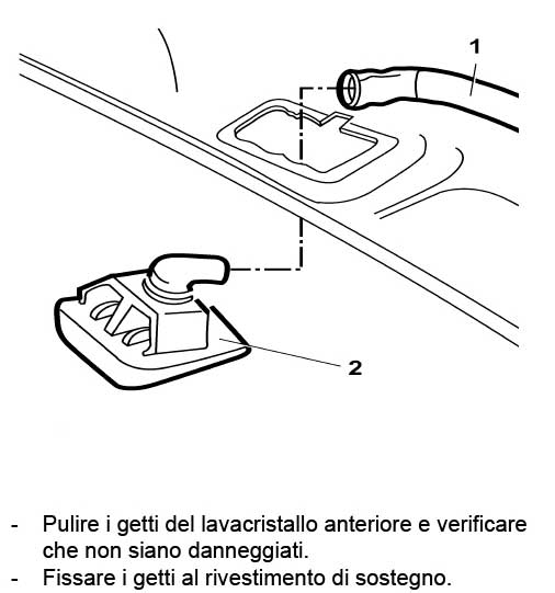

Se bisogna smontarli per pulirli:
1 - Smontare il rivestimento
2- Smontare i getti
2- Smontare i getti
- smontaggio-getti.jpg (33.34 KiB) Visto 326 volte
- smontaggio-rivestimento.jpg (57.27 KiB) Visto 326 volte
Pietro (Pietroth)
