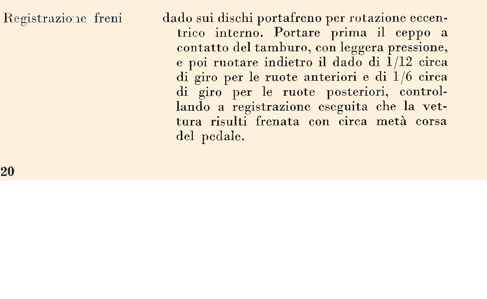

Ciao Andrea,
per caso è presente sui freni un registro che permetta di almeno tentare di "allontanare" le ganasce dai tamuri e sbloccare anche parzialmente le ruote (in modo da poterla tirare fuori dal box e caricarla su un carrello per il trasporto in officina)?
Infatti ora come ora i freni sono completamente bloccati e non so come tirarla fuori dal box :S

Penso esista una vite di registro che serve per avvicinare le ganasce in base al consumo.
Nel tuo caso dovendole allontanare dovresti svitare i fermi.
Oppure togli le ruote e smonti le ganasce del tutto.

Grazie Matteo,
mi riferivo proprio a questo registro.
Si raggiunge smontando le ruote a accedendo all'interno dei tamburi oppure vi si accede dal lato interno dei tamburi senza smontare le ruote (cioè dal lato opposto rispetto alla ruota, cioè verso l'assale)?

Eccoti allegate le istruzioni come da libretto uso e manutenzione Appia
Purtroppo io non l'ho mai fatto e non saprei esattamente dove dirti di mettere le mani.
Matteo

Grazie ancora Matteo, spero di riuscire a sbloccarla il minimo indispensabile per caricarla su un carrello.
