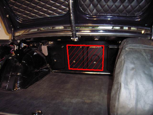

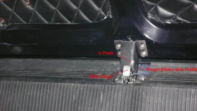

Ok, geht nicht.... keine Chance! Nun muss ich wohl oder über die Rückwand aufschneiden.... Zwei Felder! Was meint Ihr? Kann dass zu probleme mit der Karrosserie bringen? So könnte ich, bin relativ dünn, rein oder zumindest dass ich mit den Händen zum Riegen komme.
Habe noch ein Foto geschossen......
Grüsse

Stop! Auf keinen Fall würde ich die Rückwand aufschneiden! Ich würde mit allen möglichen langen Stangen probieren, den Riegel zu bewegen. Vorher eine Taschenlampe hineinlegen, damit Du etwas siehst.

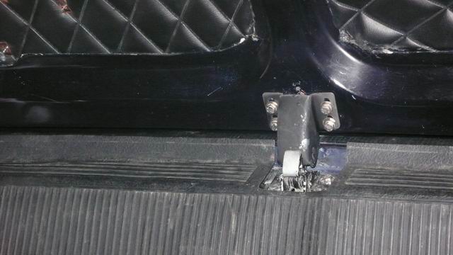

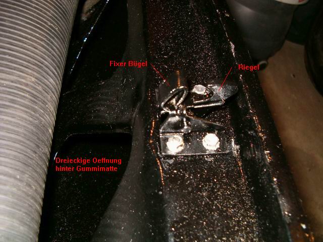

Habe ich gedacht, wollte sichergehen..... mist noch mal.... habe schon eine Stange mit einem Hacken wo ich eine Taschenlampe montiert habe probiert. Das problem ist, vorne (gegen Rückwand) ist der fixe Bügel, dann kommt der Riegel der wiederum von einem U-Profil abgedeckt ist. Unmöglich hinter dem Profil zu kommen um den Riegel zu betätigen. Muss versuchen, den Gummiboden der an der Aussenseite fixiert ist zu lösen um beim Dreieckigen Ausschnit ein Versuch starten zu können.
Aber nun muss ich Aufhören, sonst kommt es nicht gut..... versuche es am Mittwoch weiter.
Grüsse und Danke an alle
Michel

Das 2. Foto zeigt die offene Klappe. Ist das Malheur anschliessend passiert?
Hast Du irgendetwas eingeladen und den Kofferdeckel mit Gewalt zugemacht? Dann könnte er unter Spannung stehen und deshalb geht das Schloss nicht auf. Evtl. hilft dann, beim Drücken des Knopfes den Deckel auch noch kräftig herunter zu drücken.

Noch eine Idee:
Mehrere Verlängerungen aus dem Nusskasten zusammenstecken und mit der passenden Nuss die 4 Schrauben lösen.
