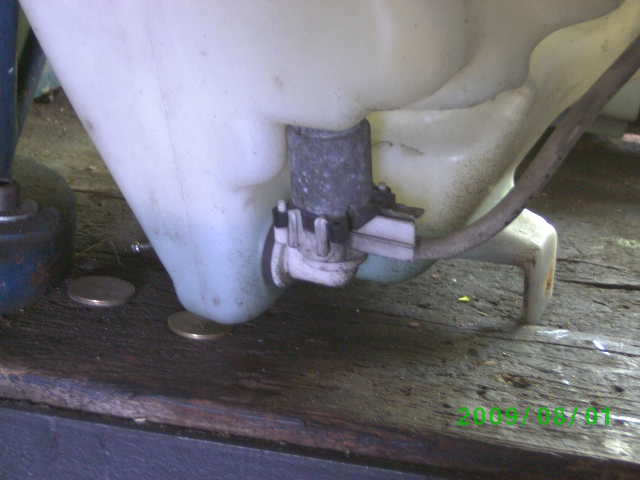

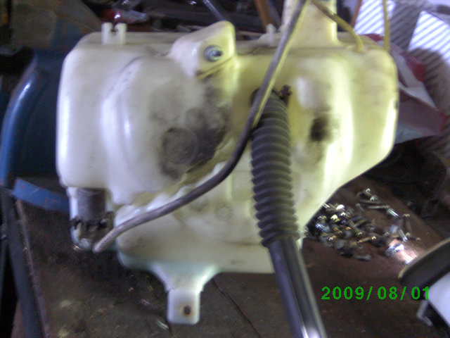

Gibt es Unterschiede bei den Scheibenwaschwasserbehältern, mit oder ohne Scheinwerferwaschanlage ??
Die Bilder zeigen die Anlage mit zweiter Pumpe.

Schwierig nicht - Na ja, ist schon etwas Aufwand. Das Rad vorne rechts muss ab und die Kotflügelinnenverkleidung. Der Behälter ist mit 3 Schrauben fest, wobei 2 davon nicht wirklich sichtbar sind. Eine der 2 liegt hinter dem Aktivkohlefilter (nur Benziner) über dem Behälter, die andere sitzt im Motorraum am Kotflügel und muss von da gelöst werden.
Das erste etwas unscharfe Bild zeigt das Gewinde der Schraube die vom Motorraum verschraubt ist, die untere Befestigung ist die Einzige leicht zugängliche.
