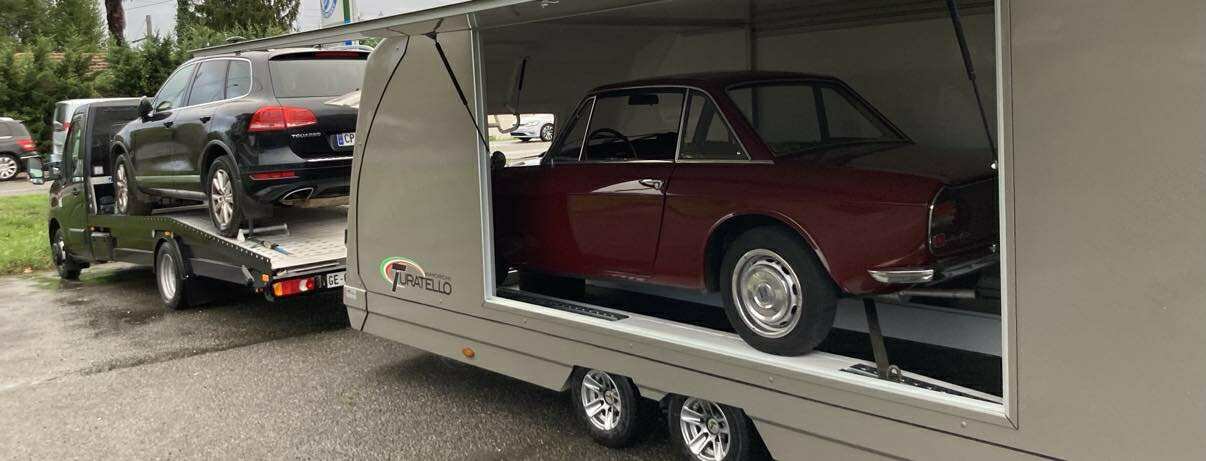

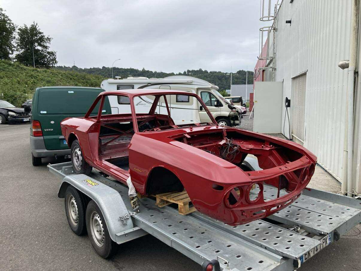

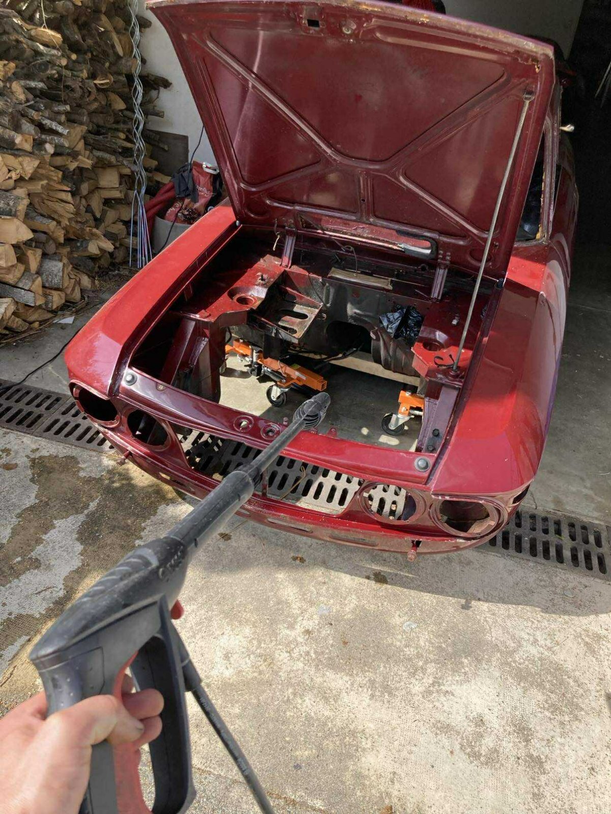

Moi c'est Nico je suis du sud ouest en 2022 j'ai fait un parie un peu risqué en achetant une petit Fulvia rallye S en Italie sans voir la voiture .

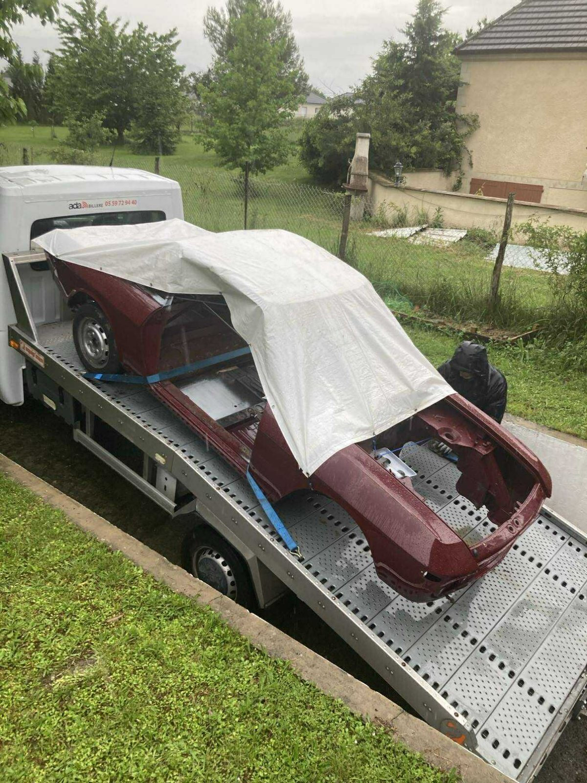

Bon il a pas fallu longtemps (6mois) avant que je me lance sur une longue restauration qui est aujourd'hui toujours en cours !
pas mal de corrosion sur l'auto et un moteur sans compression, nous voila partie sur une restauration complète.

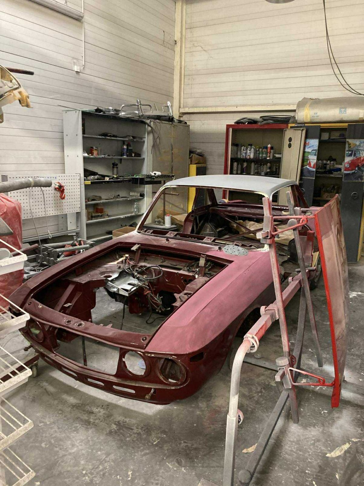

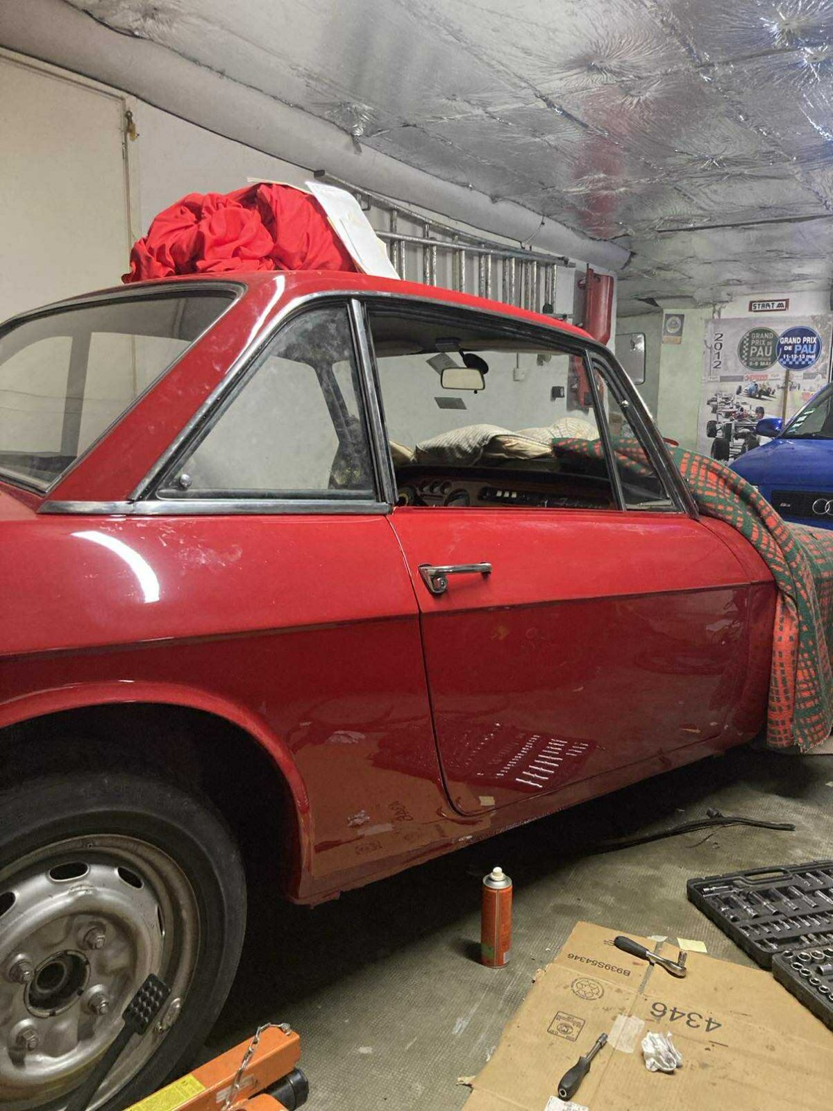

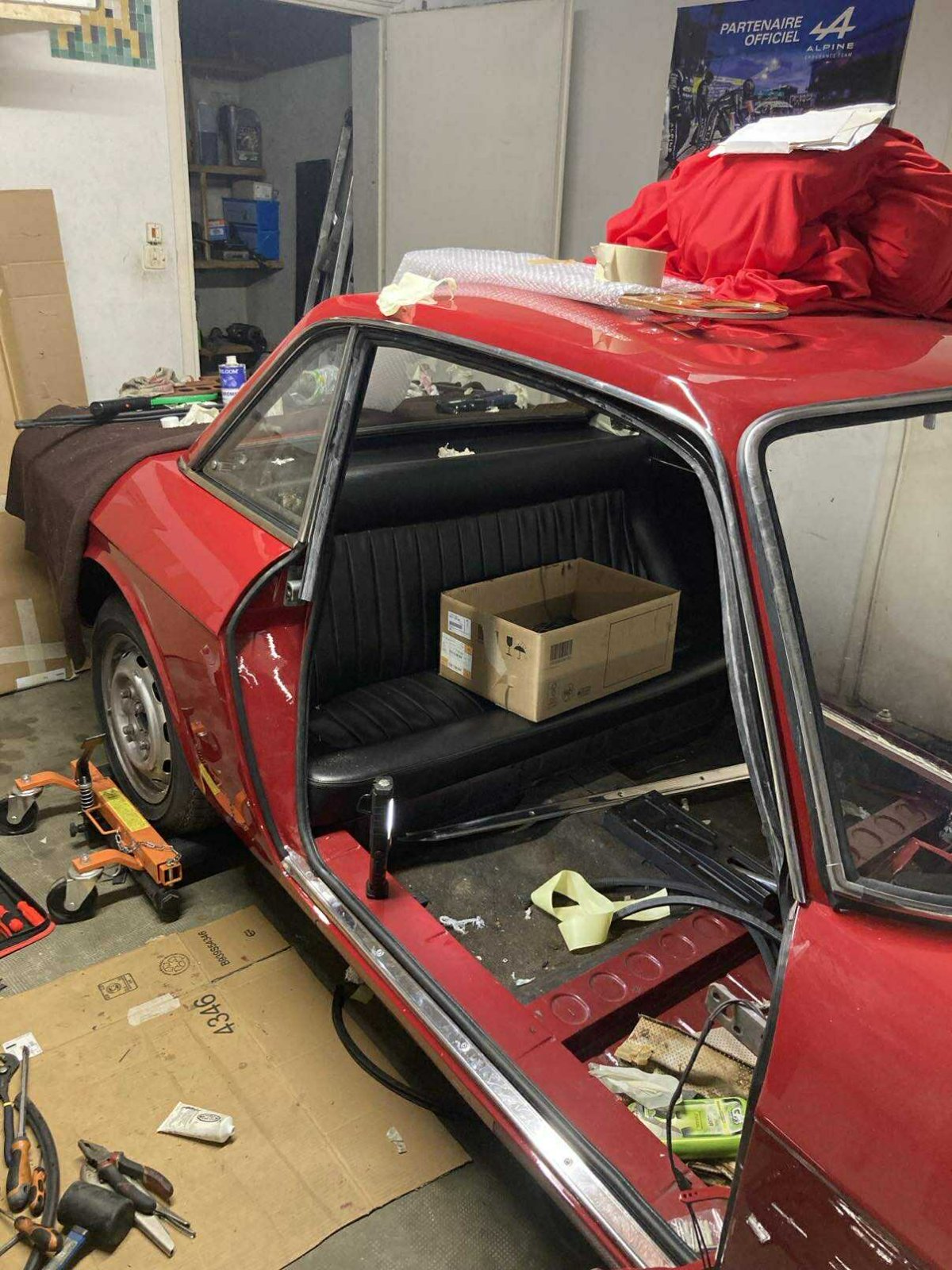

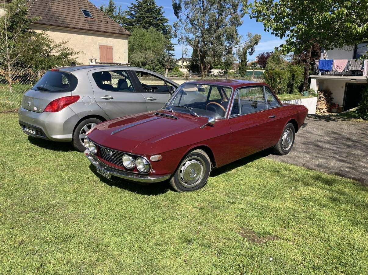

Apres 2 passages en carrosserie elle est revenu toute belle avec une nouvelle teinte

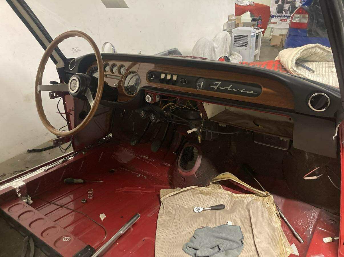

Changement de tout les joints habitacle , ciel de toit, planche de bord etc ...

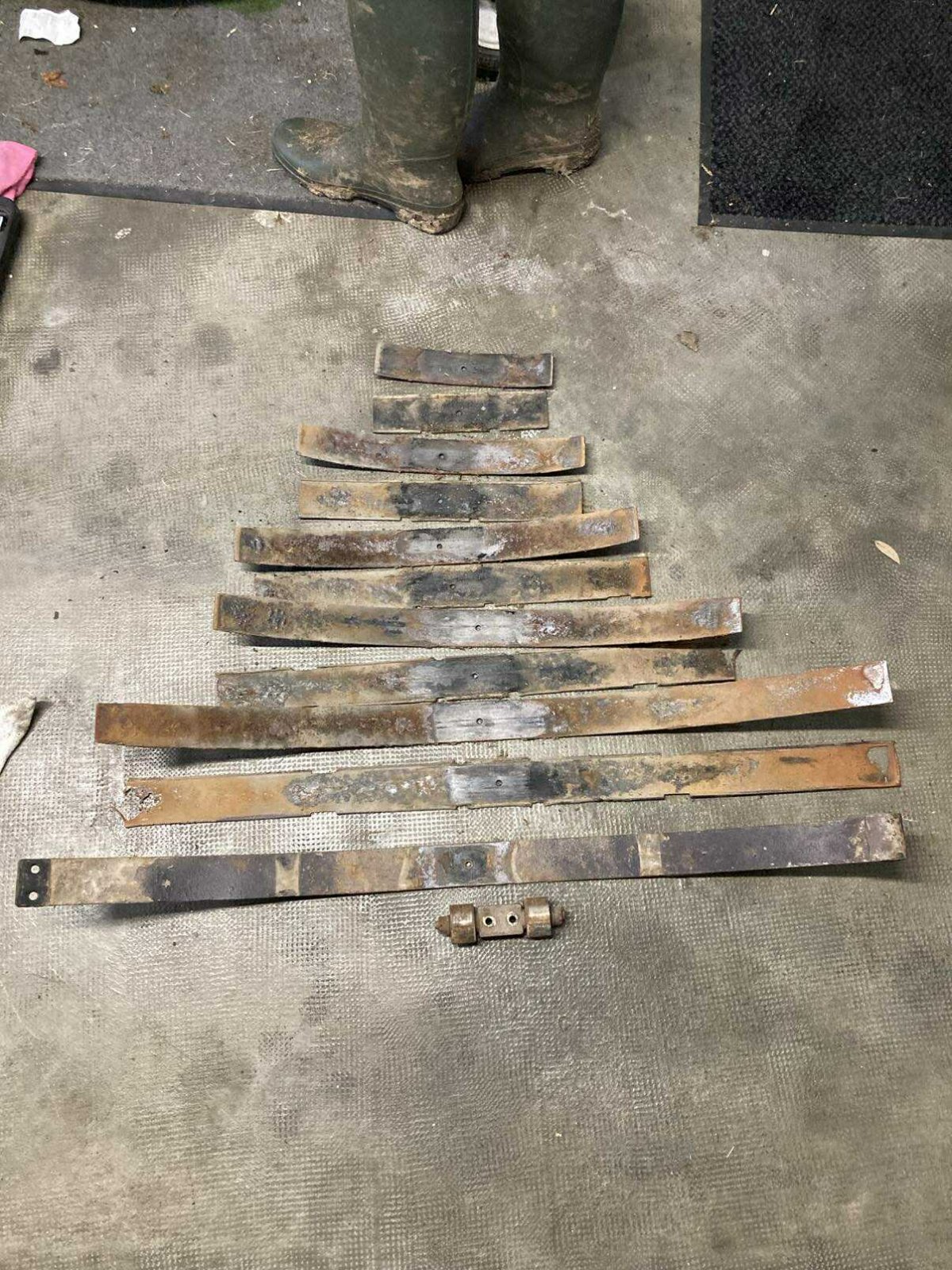

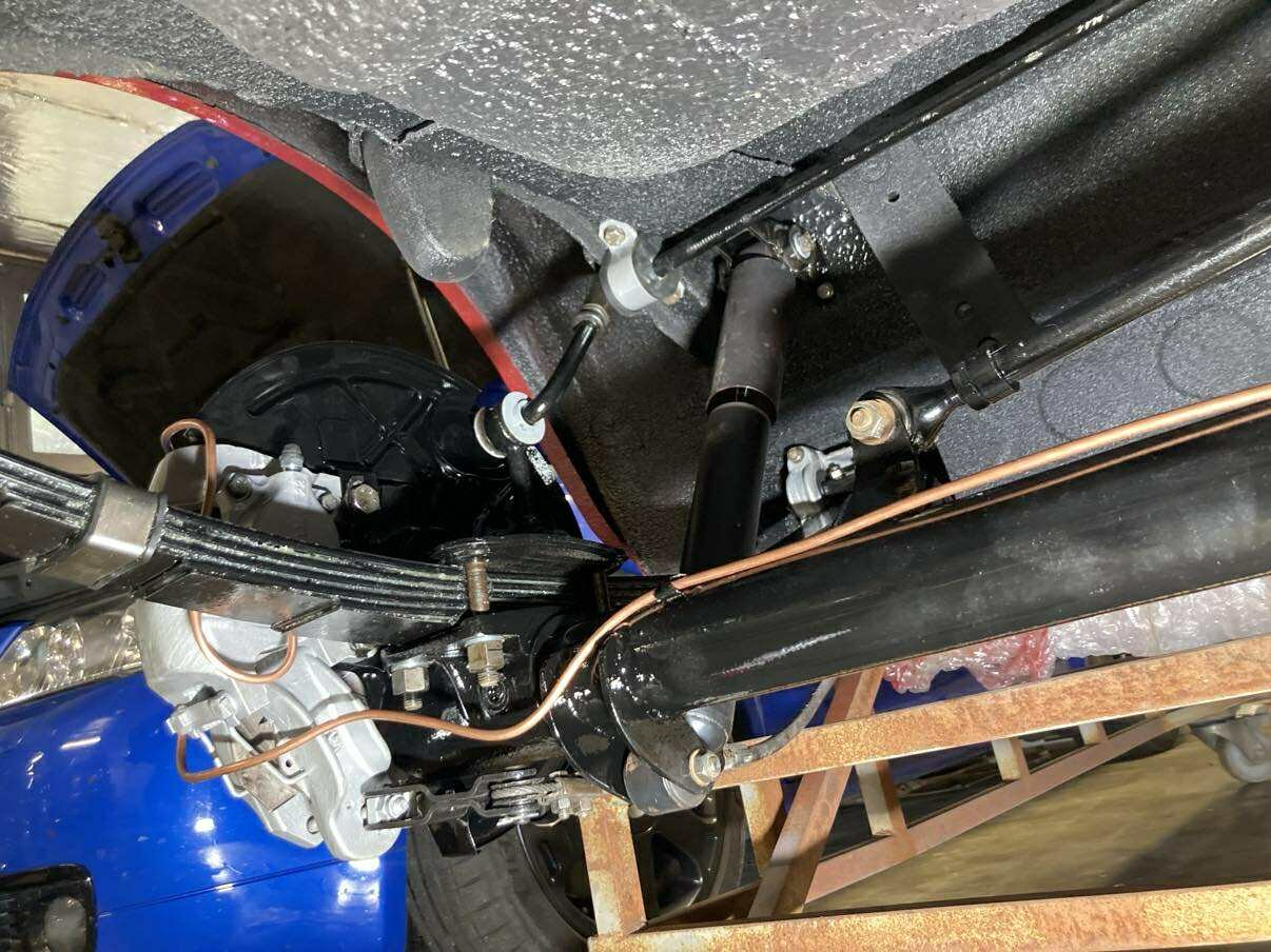

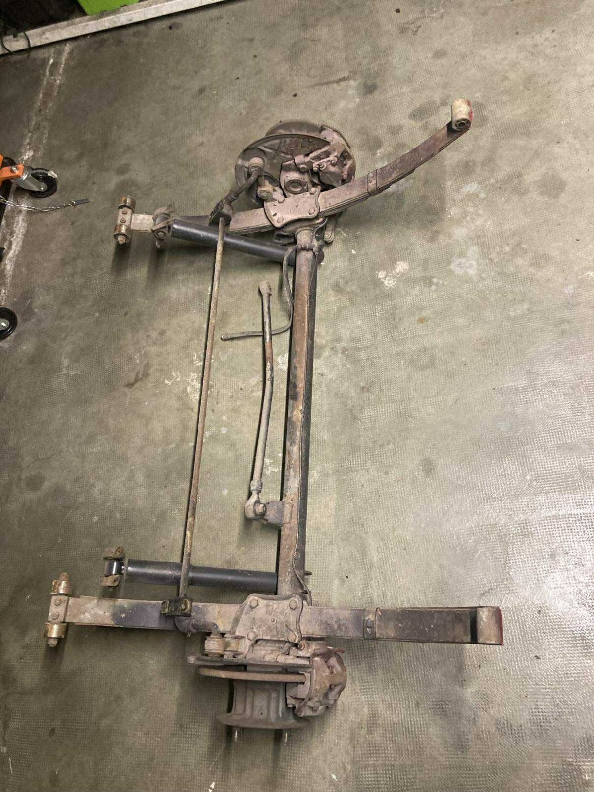

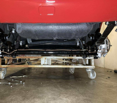

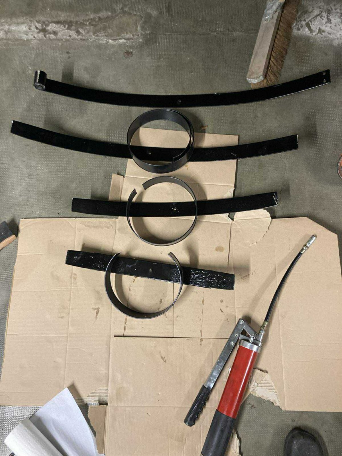

Restauration du train arrière sablage , peinture époxy , roulement , silent bloc , canalisation ...

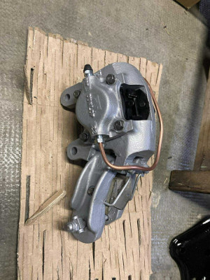

restauration total des étriers de frein

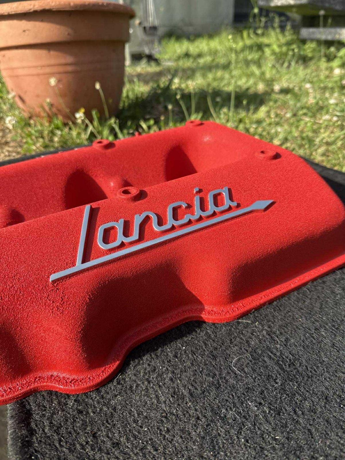

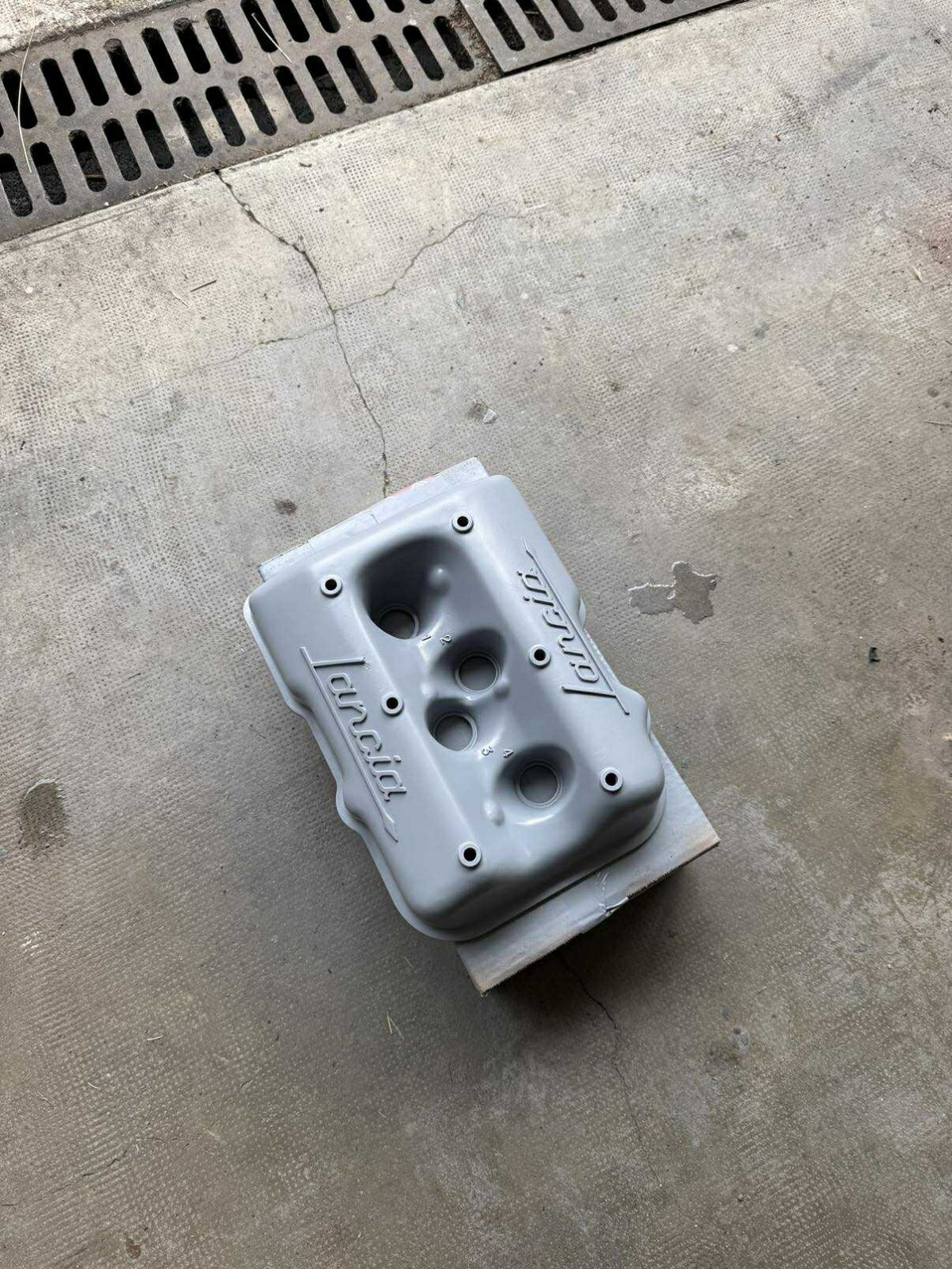

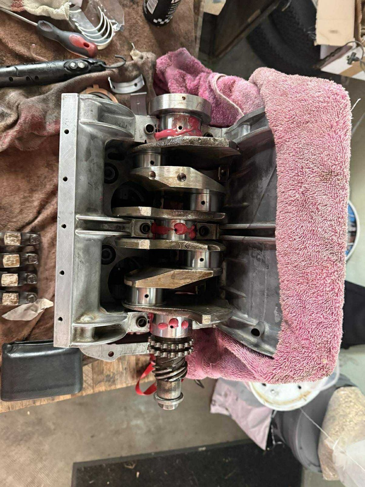

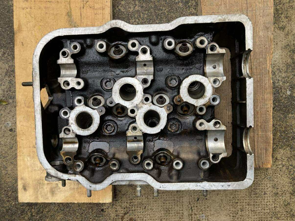

Nous voila sur plus d'un an de chantier sur ce petit moteur qui m'a donné du file à retordre , un gros nettoyage à du s'imposé au bain ultrason
et maintenant on s'attaque au remontage , rectif des cylindres en cote réparation avec piston neuf , culasse refaite ( car oui elle était fissuré entre la bougie et le siège :evil: ) , plus tout le reste que je vous dis pas :?
équilibrage du volant moteur ...
Petite peinture du cache culbuteur en peinture rouge vermiculé ( petit effet ferrari)
et après de LONGUE heure de travail on arrive a avoir un moteur assemblé qui ressemble a ça ...

Très bien ce moteur , qu'entends tu par " culasse refaite " , on trouve des culasses neuves ?
nico6527
Posts: 6
Joined: 11 Dec 2025, 18:21
Re: Ma petit rallye S
Unread post by nico6527 »
MrJones wrote: 23 Dec 2025, 19:10 Très bien ce moteur , qu'entends tu par " culasse refaite " , on trouve des culasses neuves ?
Oui on trouve des culasses en état "neuf",
mais non la culasse a été recharger en alu sur les fissures et les filetages on était renforcé avec des hélicoils , puis un surfaçage sur les plans de joint et des soupapes neuves ... Je croise les doigts pour que ça tienne ! :roll:
Voila comment c'était avant la réparation .
