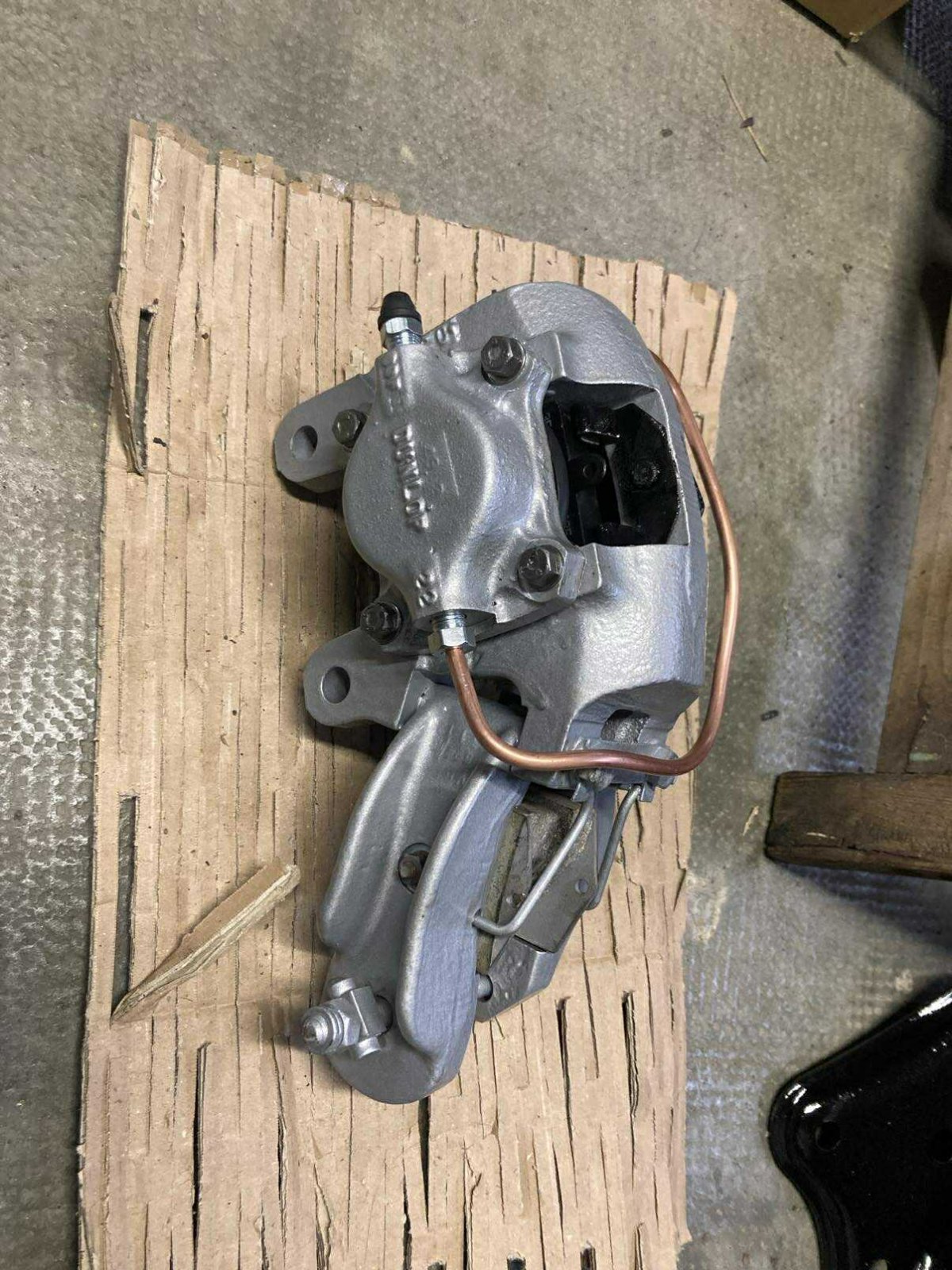

restauration total des étriers de frein

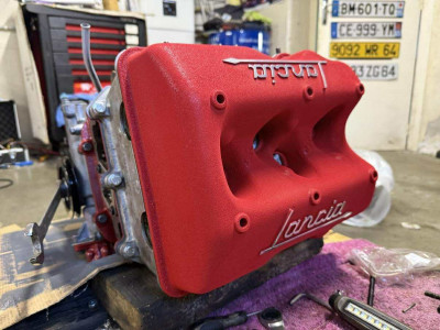

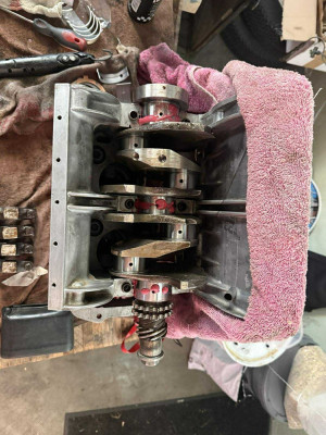

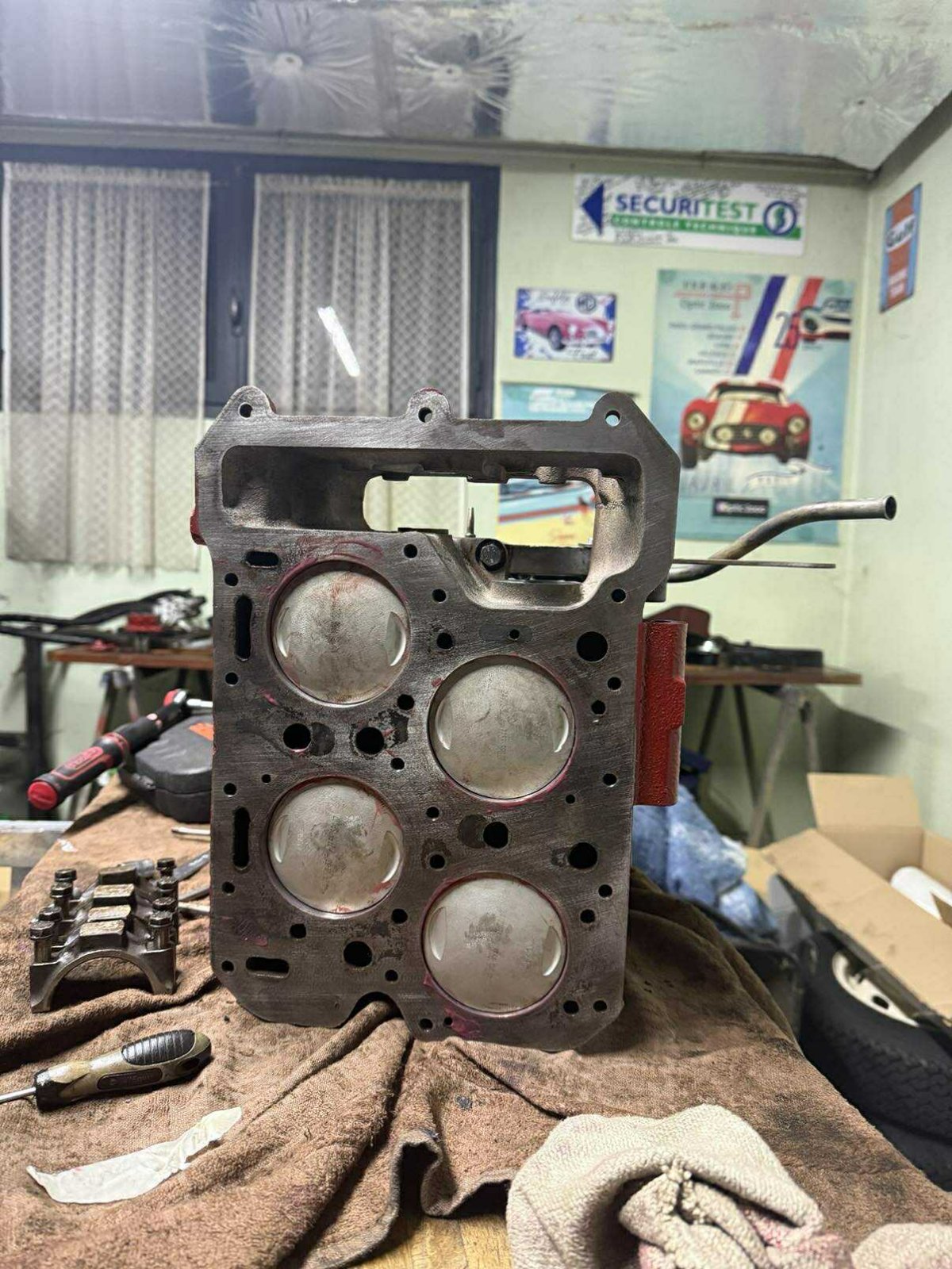

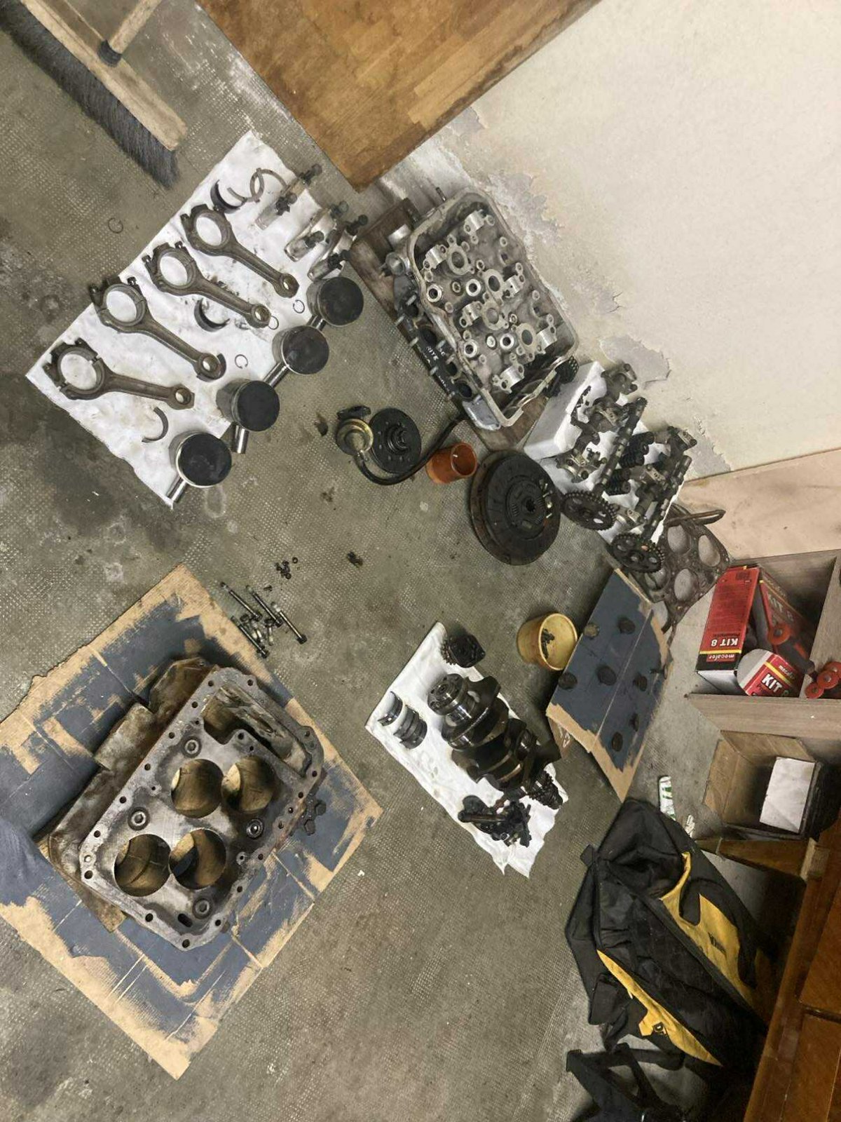

Nous voila sur plus d'un an de chantier sur ce petit moteur qui m'a donné du file à retordre , un gros nettoyage à du s'imposé au bain ultrason
et maintenant on s'attaque au remontage , rectif des cylindres en cote réparation avec piston neuf , culasse refaite ( car oui elle était fissuré entre la bougie et le siège
) , plus tout le reste que je vous dis pas

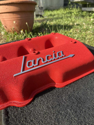

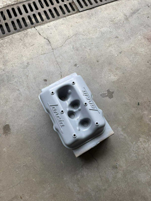

équilibrage du volant moteur ... Petite peinture du cache culbuteur en peinture rouge vermiculé ( petit effet ferrari) et après de LONGUE heure de travail on arrive a avoir un moteur assemblé qui ressemble a ça ...

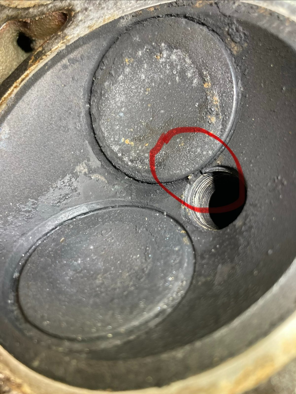

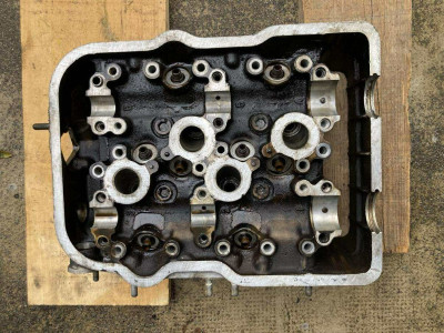

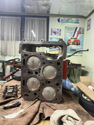

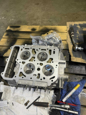

Très bien ce moteur , qu'entends tu par " culasse refaite " , on trouve des culasses neuves ?
Re: Ma petit rallye S

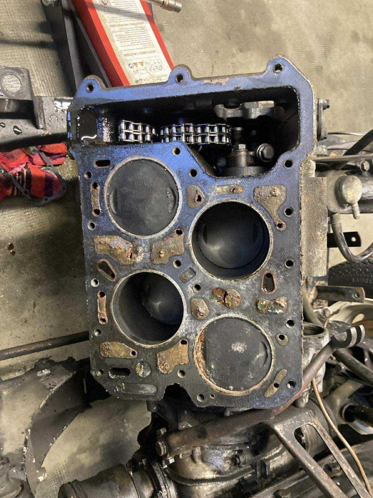

Oui on trouve des culasses en état "neuf",
mais non la culasse a été recharger en alu sur les fissures et les filetages on était renforcé avec des hélicoils , puis un surfaçage sur les plans de joint et des soupapes neuves ... Je croise les doigts pour que ça tienne !
Voila comment c'était avant la réparation .
