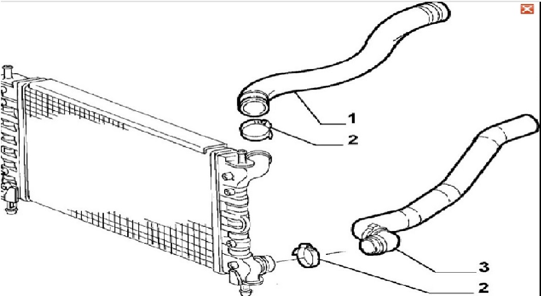

ciao ,allora il tubo dovrebbe essere il n'3 vedi allegato il suo codice lancia e: 46544796
il suo costo se lo compri all'estero in polonia sta sui 30,00 euro ....

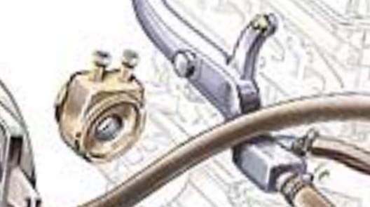

Grazie per la risposta, caspita non è quello che ho visto però, il manicotto si trova posizionato in zona filtro olio...
- img_7242.png (36.96 KiB) Visto 870 volte
Re: Manicotto raffreddamento
Trovato ragazzi, proprio un manicotto dello scambiatore di calore.... devo tirare giù il catalizzatore per arrivarci e lavorare bene, togliendo solo il filtro dell'olio non penso di farcela...
