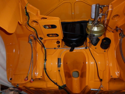

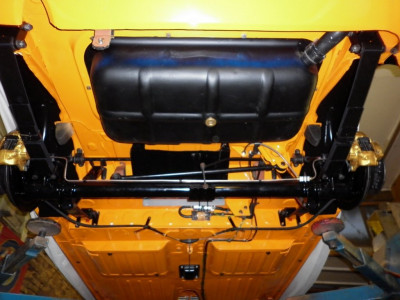

Re: Bremsleitungen selber bördeln! Fulvia Coupe 1.3 Rallye erste Serie
bn bei der Suche nach der Gewindegröße auf diesen Thread gestossen und wollte noch meine Erfahrung mittteilen:
Da bei mir ein kompletter Tausch der Bremsleitungen anstand ging ich auf die Suche im www.
rosso corsa bot einen satz vorkonfektionierte Bremsleitungen an...man musste sie nur noch selbst zurechtbiegen.
ok dachte ich mir....ist zwar deutlich teurer als Kunifer Meterware plus die Verschraubungen...aber so ein profi-bördel evtl. besser als meine selbstgefertigten....und es geht schneller.
gesagt---getan...bestellung ausgelöst....2 wochen später kamen: Bremsschläuche!!
relammation geschrieben...oh sorry, haben wir wohl falsch geschickt...weitere 2 wochen später kam ein Paket mit den Leitungen...da ich zeitlich nicht gleich dazu kam, lag das paket erst mal un-ausgepackt ne weitere woche herum...dann ging ich an nem samsatg mittag frohen mutes ans werk.
karton geöffnet....stahlleitungen drin...im webshop waren kunifer abgebildet (und dies war auch DER ausschlggebende punkt warum ich bei denen bestell habe...KUNIFER!!)....da ich eh schon im verzug mit der reparatur war dachte ich mir "ok, saure pille schlucken und halt diese stahlleitungen biegen"...trotzdem an rooso corsa geschrieben:
"oh, das tut uns leid, aber wir verkaufen die stahlleitung weil sie authentischer ist"
meine antwort:
"das mag zwar sein, aber sie haben Kunifer abgebildet und geanu aus dem grund habe ich bei ihnen gekauft"
deren antwort:
"oh, schicken sie uns mal ein bild von der anzeige"
meine antwort:
"das könnt ihr euch doch selbst in eurem webshop herunterladen bzw anschauen"
deren antwort:
"wir brauchen das bild von ihnen"
also ich, der käufer, soll dem Verkäufer ein bild seines webshops schicken...unglaublich!
irgendwann war ich dieses frage-antwortspiel leid...hab denen das bild gemailt...antwort:
"oh, in der tad, das ist das falsche bild, wussten wir gar nicht!" "müssen wir ändern"
meine antwort:
"sorry leute....mit bild ändern ists nicht getan...ich habe bei euch kunifer bestellt...ihr habt stahl geliefert"
nachdem die vorderen leitungen von mir gebogen und installiert waren, brachte ich das fahrzeug zu ner befreundeten werkstatt die sich dann um die hinteren leitungen kümmern sollten (wegen hebebühne usw.).
dann rief mich der werkstattleiter an:
die leitung vom bremskraftrelger nach vorn zum HBZ ist ca. 300mm zu kurz, die hinteren leitungen übers achsrohr passen ebenfalls nicht (zu kurz)
also wieder an rosso corsa gemailt....kamen wieder nur ausreden....letztendlich haben wir dann alles was von vorn nach hinten geht komplett selbst und neu gemacht.
erog: nie wieder würde ich so ein vorgebördeltes kit bestellen.
https://www.ebay.co.uk/itm/Sealey-VS505 ... SwBNtbIhmV
rohrbegradiger......reicht vollkommen aus für kunifer von der rolle.
bördelgerät reicht sowas volkommen aus:
https://www.ebay.de/itm/Bremsleitung-Bo ... Swvg9XgA~D
https://www.ebay.de/itm/MINI-Bremsleitu ... SwHCNeOc4R
über tüv usw. würde ich mir keine gedanken machen...all meine UK Autos die ich seit jahren importiere hatten immer irgendwas "kupfer"farbenes an leitung drinne..gabs nie nur irgendweine bemerkung bei der tüv VOLLABNAHME.
man kann dinge immer überkomlizieren und überengineeren
