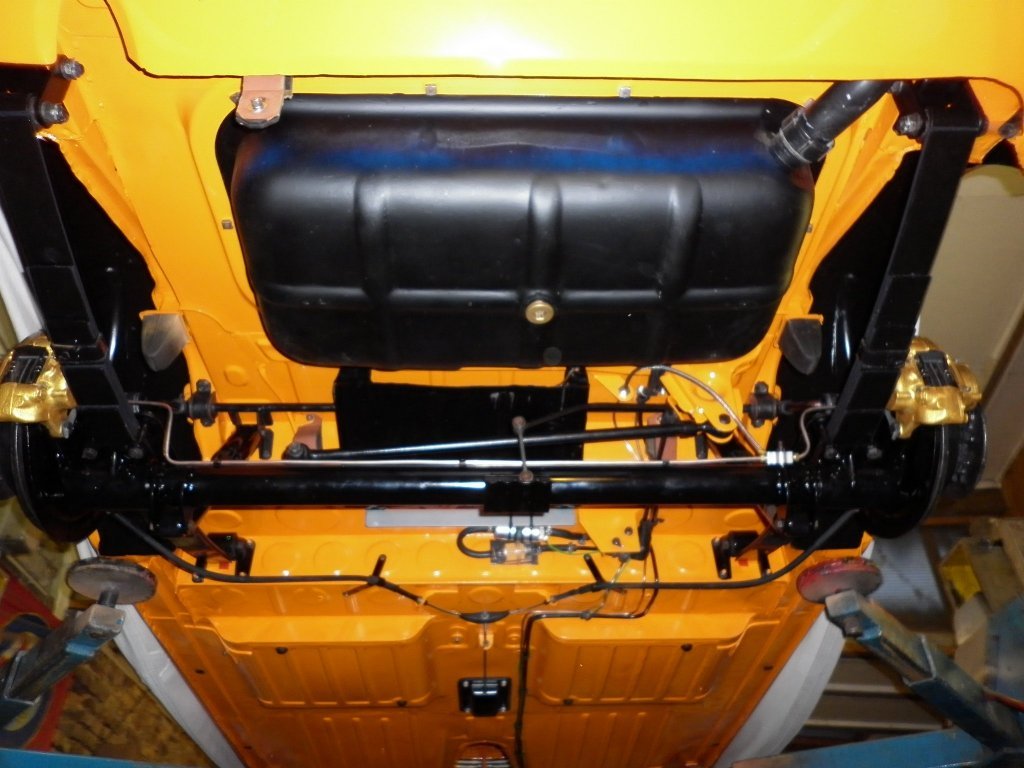

nachdem die vorderen leitungen von mir gebogen und installiert waren, brachte ich das fahrzeug zu ner befreundeten werkstatt die sich dann um die hinteren leitungen kümmern sollten (wegen hebebühne usw.).
dann rief mich der werkstattleiter an:
die leitung vom bremskraftrelger nach vorn zum HBZ ist ca. 300mm zu kurz, die hinteren leitungen übers achsrohr passen ebenfalls nicht (zu kurz)
also wieder an rosso corsa gemailt....kamen wieder nur ausreden....letztendlich haben wir dann alles was von vorn nach hinten geht komplett selbst und neu gemacht.
erog: nie wieder würde ich so ein vorgebördeltes kit bestellen.
