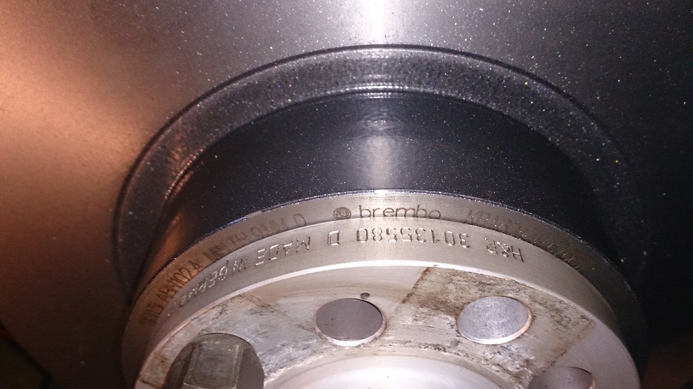

Heut hab ich meine Bremse umgebaut.
Definitiv alte Bremse ab, neue große ran. Passt wirklich Plug&Play.

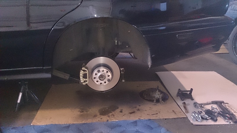

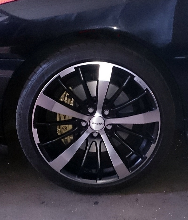

Habe nun auch bei der Hinterachse alles neu gemacht.
Damit bin ich in der Halle mal etwas Probe gefahren.
Mit den grossen Sätteln kann ich das Pedal nun etwas weiter treten, bild ich mir jedenfalls ein. Bin ja das letzte Mal damit am 31.10. gefahren.
Bei ca. 2/3 Pedalweg wird das Pedal dann hart. Gebremst hat er aber auch vorher schon. Werde das ganze mal austesten, darf ja ab Sonntag wieder auf die Strasse damit, und die Bremsen erstmal einfahren.
