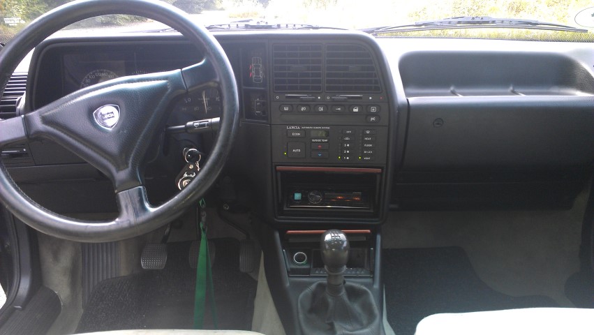

imag2771 (small).jpg (100.1 KiB) Viewed 531 times

Ich seh nur ein Bild von einem Lenkrad.
Meinst du Teil Nr. 8 ?

genau diese buchse !
