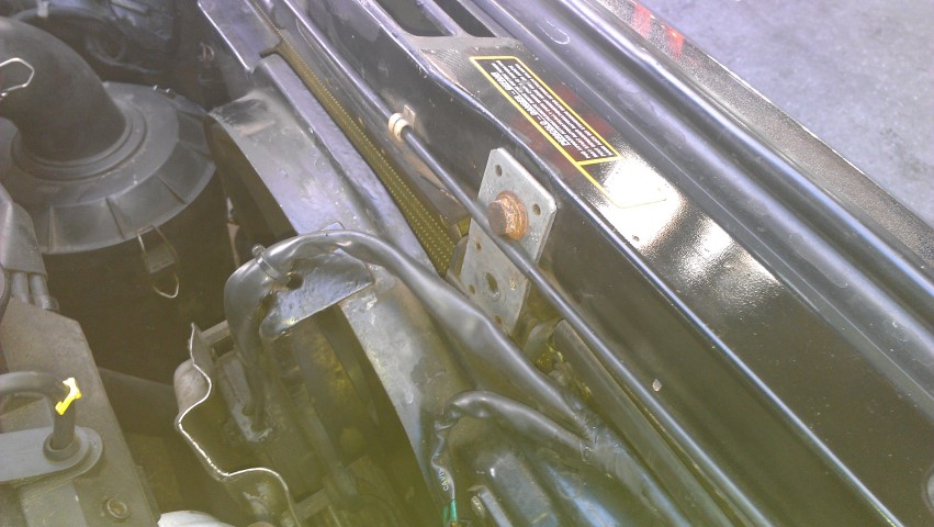

beim testen im motorraum ist mir dann aufgefallen, dass der obere kühlerhalter verschwunden war. ein blech muss vorübergehend aushelfen ,
bis das lieferbare ersatzteil am montag eintrudelt.

Zu Kühlerhalter:
Hast Du auch den Gummi mitbestellt? Sonst hält das nämlich nicht.
Weil das Teil gelegentlich bricht habe ich an einem Fahrzeug einen aus Edelstahl. Natürlich nicht Original, aber haltbar.

Ja der Gummi ist noch da! Sieht man doch auf dem Foto B)

Ups....schwer zu sehen, aber wahr! B)

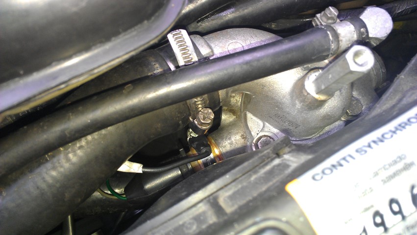

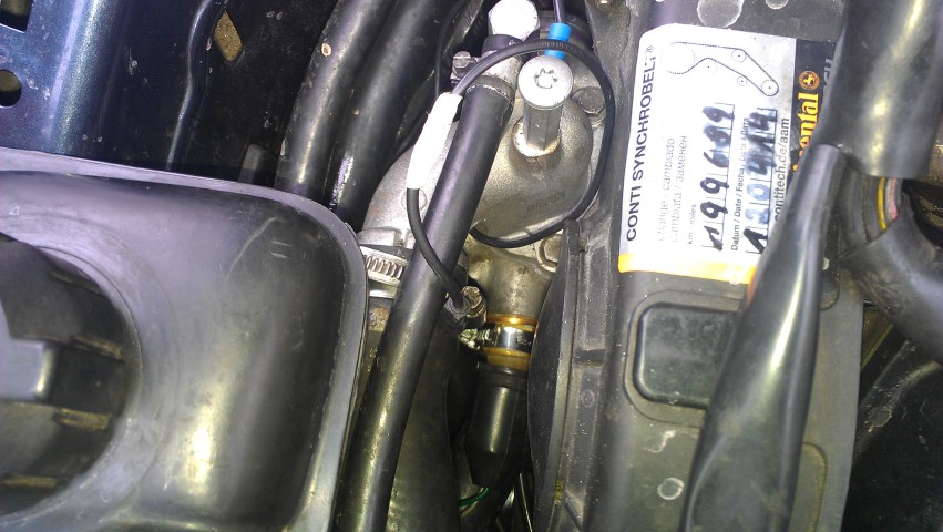

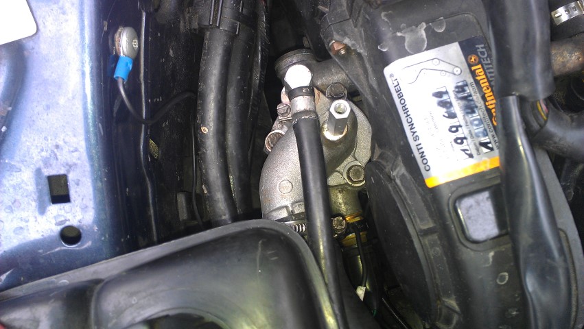

der fehler ist gefunden. bosch hat serienmässig pfusch ausgeliefert. die masse über das gewinde reicht nicht aus.
meine schlauchbinderlösung ist perfekt.

Hallo mikele,
das ist doch klasse, endlich mal ein Ergebnis! Wobei ich eher die Verbindung Thermostatengehäuse/Rest in Verdacht habe als die Verbindung Fühler/Thermostatengehäuse.
Bei meinem waren jedenfalls, wenn ich genau drüber nachdenke, die drei Schrauben ordentlich gammelig und die sind ja die "Verbindungsleitung" der Masse, habe ich aber noch nicht drüber nachgedacht (hätte ich auch selbst drauf kommen können
).Werde ich an meinem mal ausprobieren. Wo hast Du das andere Ende der neuen Masseleitung angeschlossen?

Schon mal den eigentlichen Massepunkt an der Getriebestütze bzw. an der Karosserie unter der Batteriekonsole in Betracht gezogen? Der stellt den Bezugspunkt für die ganze Antriebseinheit dar und ist gelegentlich ein Problem.
