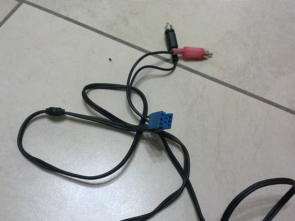

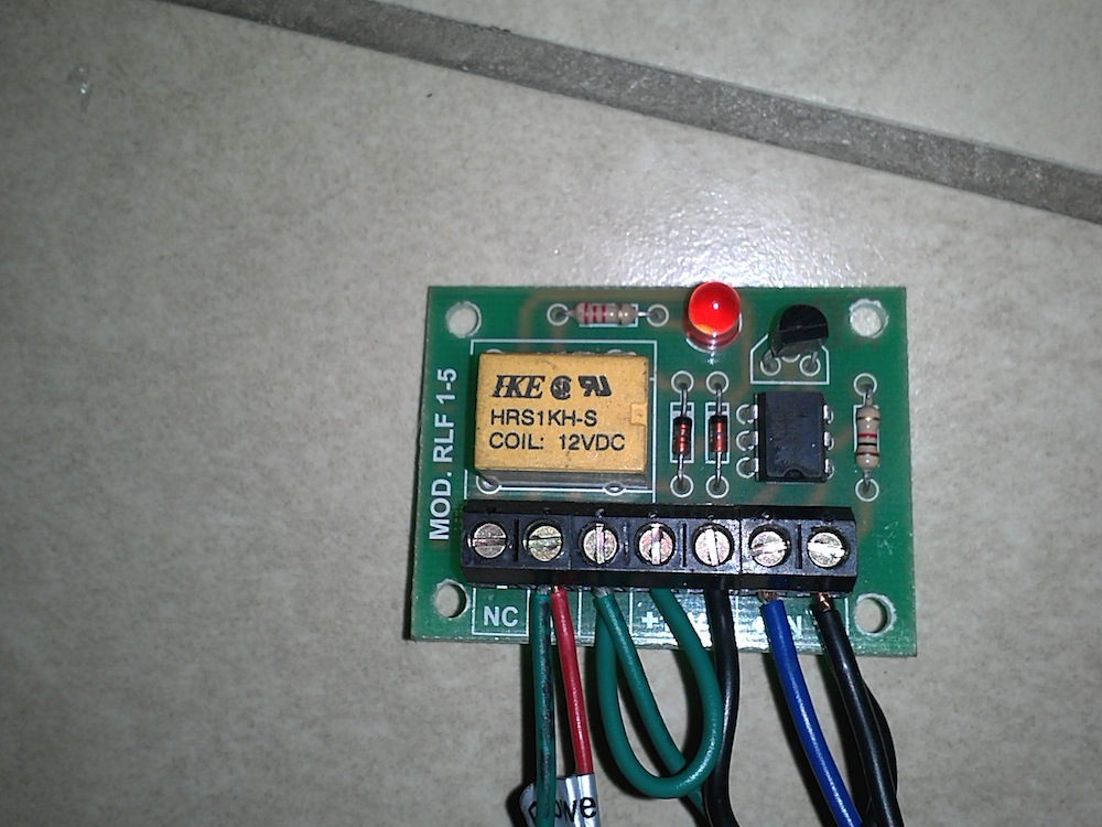

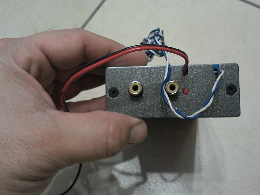

Salve a tutti, mi è appena arrivata l'interfaccia, vi allego la foto di quello che mi è arrivato.
La cosa strana è che l'alimentazione dell'interfaccia è collegata ad una scheda.
Qualcuno esperto mi riesce a dire a cosa serve quella schedina?
Inoltre avete mai visto questa interfaccia ?
Grazie

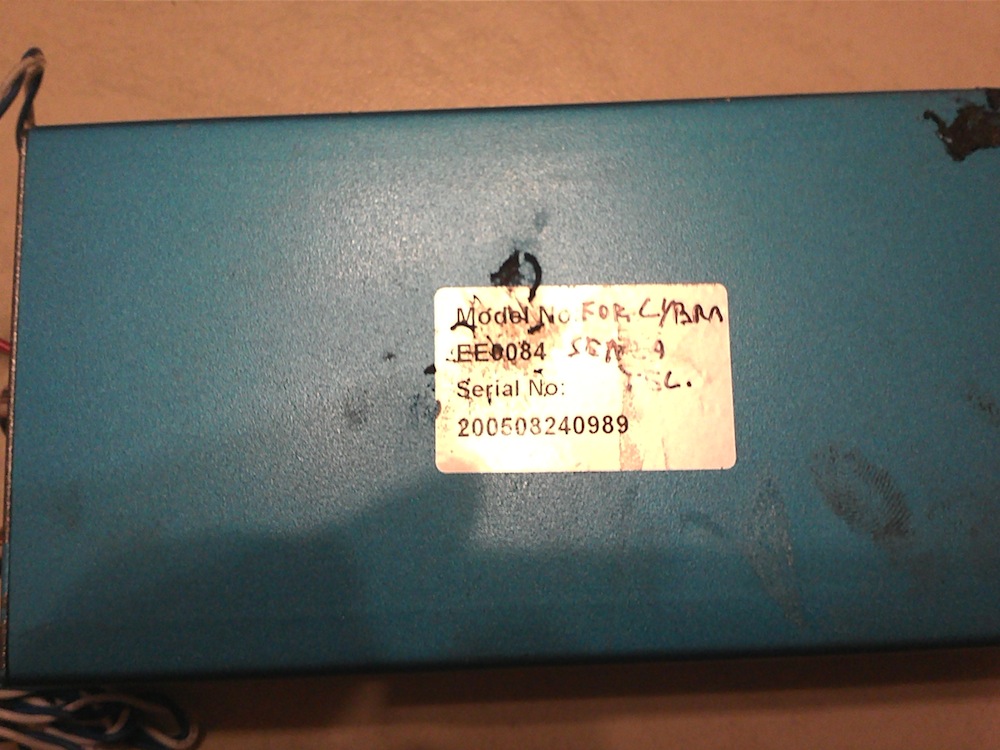

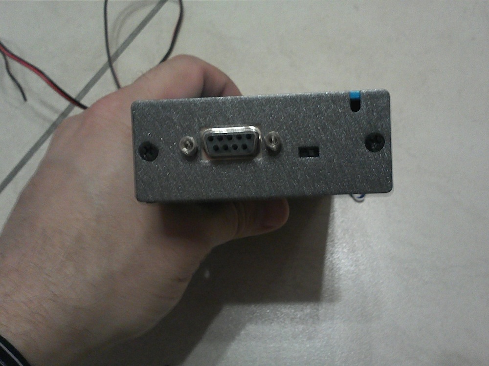

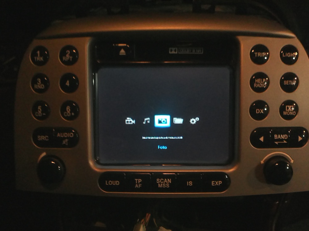

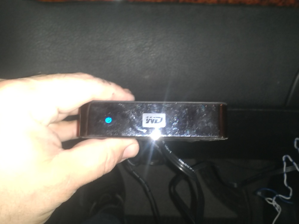

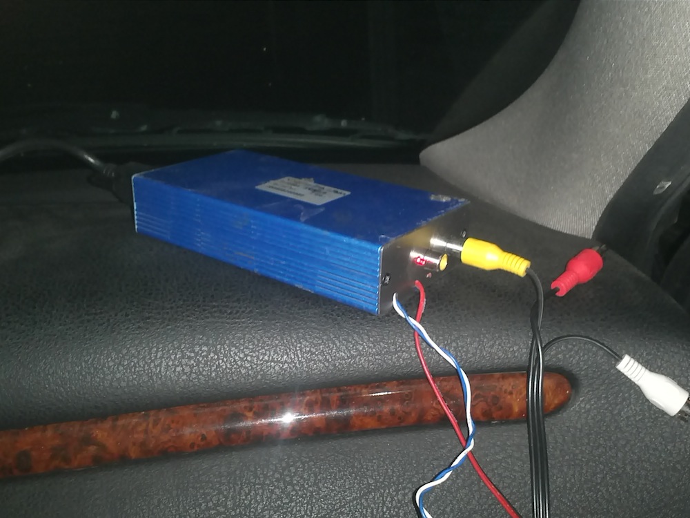

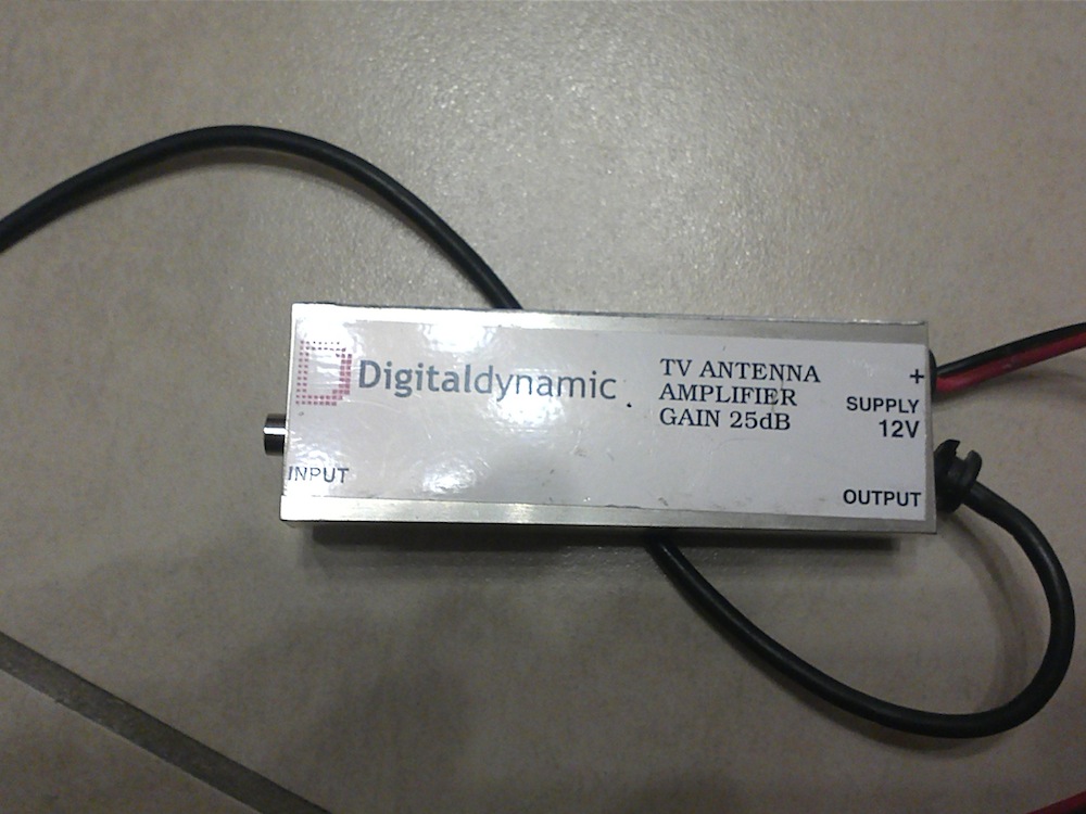

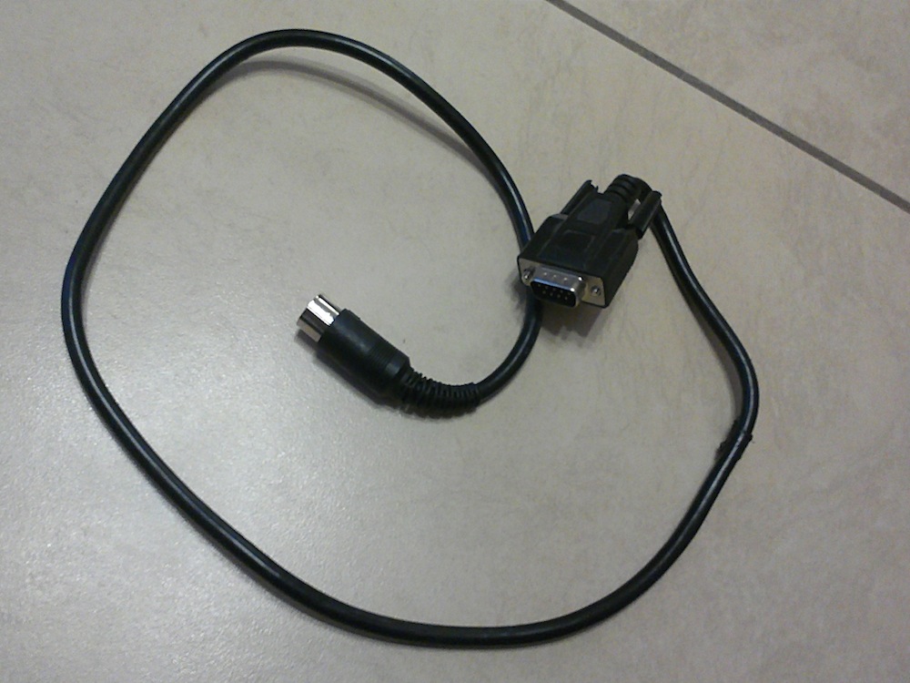

Ciao a tutti, oggi ho smontato l'ics per fare le prove.
allego le foto per farvi vedere il tutto.
Adesso chiedo aiuto agli esperti (eletriko dammi una mano) come faccio ad accendere l'ics senza collegarlo alla lybra ?
Vorrei fare delle prove con comodo sul tavolino ma non sono riuscito ad accendere l'ics solo con i 12 volt.
Cosa devo collegare?
Inoltre la schedina nella quarta foto allegata come devo collegarla all'interfaccia ?
Ed infine vorrei alimentare la WD TV Mini (terza foto) solo quando accendo l'ics, da dove prendo l'alimentazione?
Come potete vedere l'interfaccia grafica è carica e si vede abbastanza bene sul display, inoltre i fili Blu e bianco servono ad abilitare il secondo ingresso che utilizzerò per la telecamera in retromarcia.
HELP ME.....
HELP ME.....

Re: Progetto ICS Multimediale
È una mi 044 della digital dinamycs
quella interfaccia a differenza di quella commercializzata da Bortesi non sfrutta l'ingresso video predisposto sull'ics da mamma lancia/siemens ma la linea dedicata al lettore cartografico
va installata nel baule andando ad interrompere i segnali rgb provenienti dall'ics e destinati appunto al cartografico
nuova costa un botto circa 300€
l'unico inconveniente cse cosi si può dire...consiste nella presenza della freccia con relativa scala metrica che rimane sullo schermo dell'ics quella per intenderci che indica lo zoom della cartina in funzione navi
