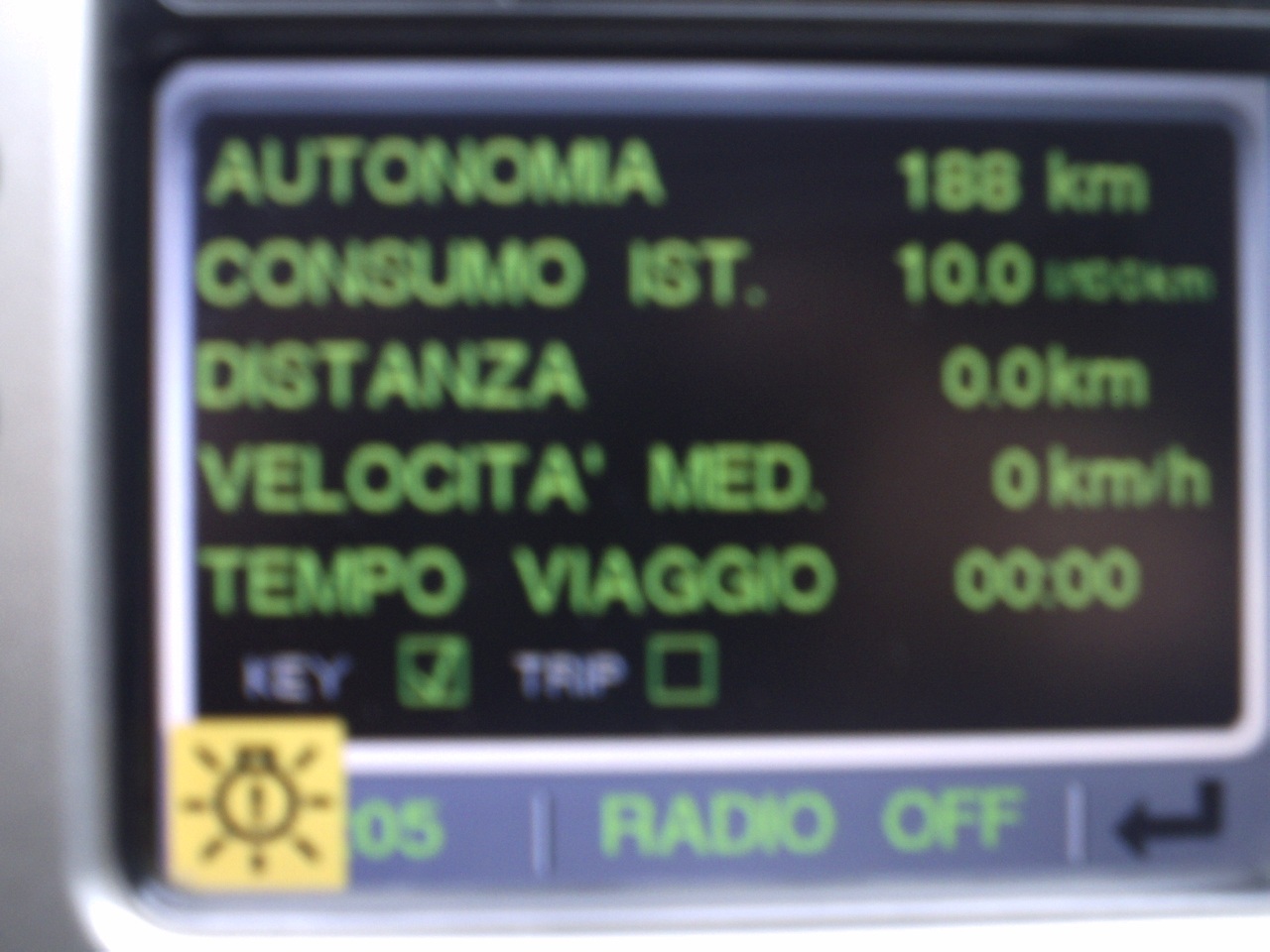

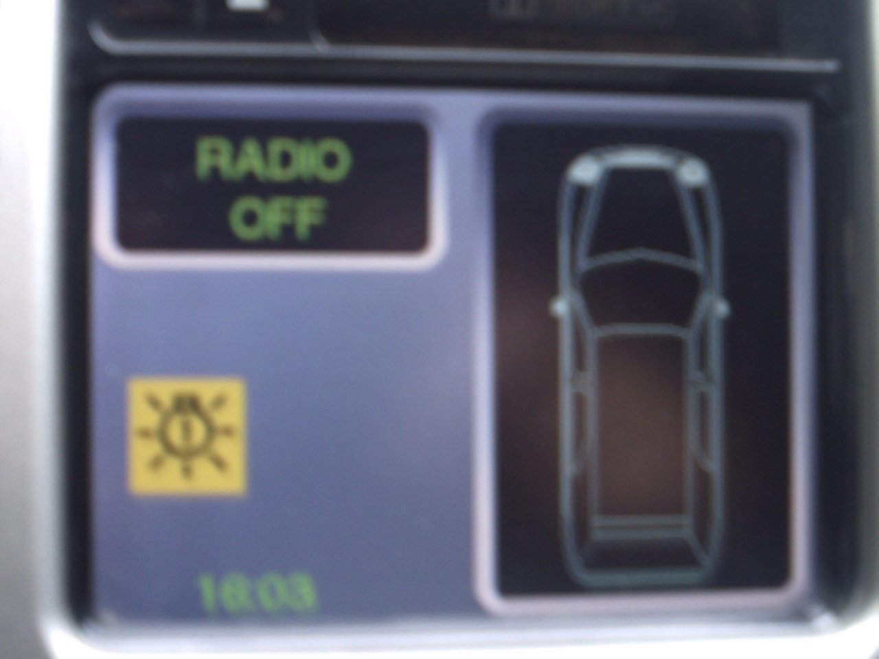

ciao a qualcuno e mai capitato accendere le posizioni e vedere display che dice posizioni da sostituire invece sono tutte due funzionanti "vedi allegato"
oltre alle masse cosa può essere?
ho un 1.9 jtd 115cv e normale che da fermo motore al minimo il consumo istantanio sia 10.0 "vedi allegato 2"

per il segnale che ti da l'ics . potrebbe essere o che hai qulache altra lampadina bruciata e non lo sai , oppure che hai messo su una o piu' lampadine che hanno una wattaggio e meglio dire una resistenza diversa da quelle originali ed ecco che si genere l'errore
capita questo spesso quando vuoi mettere le posizioni a led che essendo di fatto dei diodi hanno un basso valore di resistenza

thilio76 le lampadine sono tutte apposto quando provai a cambiarla qualcuna li misi come dice il libretto non ho nessun led led ,
poi io parlo del consumo istantanio stando al minimo del motore non parlo di giri motore ,comunque grazie lo stesso ............

Giu , verifica anche le luci targa , non ricordo se sono monitorate o meno.
Il consumo istantaneo con l'Ics no-navi parte sempre da 10 l/100 Km , per poi scendere man mano che cammini fino ad arrivare al consumo reale.
Addirittura se stai fermo con il motore al minimo vedrai che comincerà a salire inesorabilmente fino ai 25 l/100 Km , oltre il quale l'Ics non va mai.

molte grazie ITALO sono proprio le luci delle targhe fulminate domani le cambio ........>:D<

guardo ti dirò, io onestamente non ho mai fatto caso al ics per i consumi o sempre guardato la lancetta e colcoli con il parziale però nei giorni scorsi cambiando il sensore di pressione e leggendo altri post ho incominciato a guardare il trip e suoi relativi consumi e mi chiedevo se quelli in foto era giusto perchè a mio avviso eccessivi, dopo la spiegazione di italo ho capito il suo funzionamento.............

quando dici:
"ogni volta che si spegne e si riaccende la macchina riparte il calcolo sia del consumo ist. che dell'autonomia"
Se guardi sul display dell'ics questa funzione può essere disattivata.
C'è l'indicazione KEY. Se questa è spuntata l'ics si azzera ogni volta che la chiave riaccende la macchina.
Viceversa se non è spuntata resta il calcolo del TRIP (viaggio) fino a quando non lo resetti manualmente (RESET TRIP)
