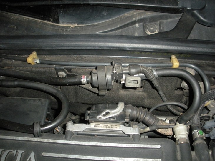

Ben ritrovati a tutti. Qualcuno ha idea di cosa sia il componente ritratto nella foto allegata del mio 3200 benzina? Da una parte è collegato ad una tubazione tipo benzina e dall'altra al collettore di aspirazione, oltre il connettore elettrico. E' solo una curiosità, nient'altro. Grazie e buona serata

Elettrovalvola Vapori Combustibile.
E' montata nella parte inferiore del collettore di aspirazione modulare ed è comandata dalla centralina di iniezione.
La funzione dell'elettrovalvola è di consentire il passaggio dei vapori combustibile immagazzinati nel canister
all'aspirazione del motore.
In mancanza di alimentazione l'elettrovalvola si trova in posizione aperta, con chiave in posizione MAR si chiude
predisponendosi al funzionamento.

Grazie per l'esauriente spiegazione. C'è sempre da imparare! Durante il funzionamento, a volte, fa un ticchettio, altre volte è muta. Forum Thesis e suoi partecipanti davvero insuperabile. Grazie ancora.
