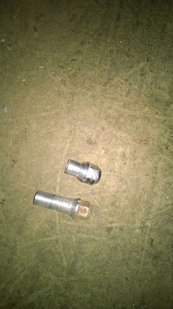

ecco la foto del dado bwa 8x13. E' quello più lungo. entra un paio di centimetri nel cerchio al posto di stare solo sul bordo in quanto i bwa hanno il foro per la colonnina molto più largo e quindi il dado entrando appoggia sul cerchio. nei cerchi tradizionali cromodora o campagnolo la colonnina appoggia sul cerchio in quanto il foro è di misura.
dadi bwa.jpg (127.73 KiB) Visto 648 volte
