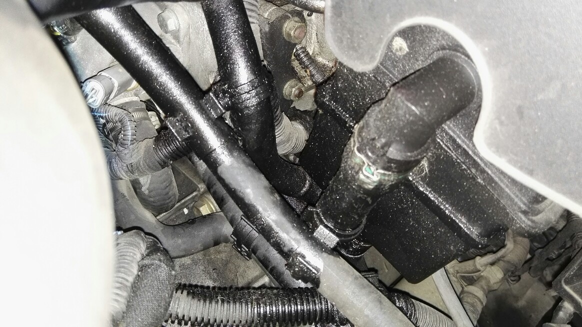

Sono preoccupato per questa perdita
L'olio arriva dal manicotto grande turbina-intercooler. Qualche consiglio?

Ma quello non è il separatore vapori olio?

Eccomi di nuovo qui....
Dopo aver lavato il motore, la turbina e cambiato i paraoli albero motore e albero a camme, sostituito i tubi del separatore vapori olio e la guarnizione dello scambiatore calore acqua/olio, metto in moto e dopo qualche minuto ricomincia a gocciolare olio.....
Mi infilo sotto la macchina e vedo una consistente fuoriuscita di olio dalla tubazione dei vapori condensati che tornano nel basamento: la perdita però non ha origine dal tubo di gomma (nuovo) ma dal raccordo metallico filettato sul basamento in cui si innesta il tubo di gomma.
Questo raccordo non ha guarnizioni perché è conico (...come può perdere un accoppiamento conico??)
