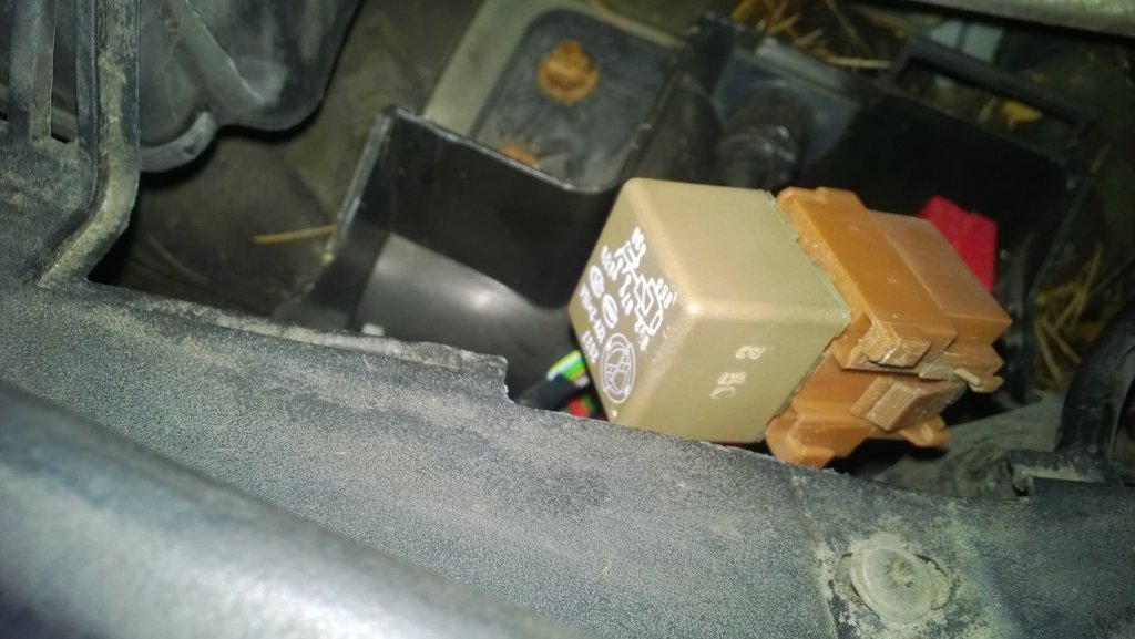

Oggi ho fatto un pò di prove ma per ora non ho risolto...
Sotto il parabrezza ci sono due relè rossi e credo che siano quelli che azionano la chiusura centralizzata (almeno uno dei due !). Uno l'ho sostituito (€ 16,00) ma non ho risolto.
Mi viene il dubbio che sia il terzo, di colore marrone ... vi aggiorno a breve.

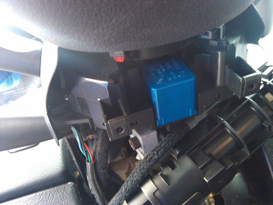

i relè delle frecce si trova sotto lo sterzo che non sia proprio quello che ti da i problemi? vedi allegato:
- relè frecce 1.jpg (209.39 KiB) Visto 450 volte

Ancora non ho la certezza matematica ma credo che sia il relè marrone, a forma di cubo.
L'ho smontato e le frecce, in chiusura, non vanno più, nel senso che non lampeggiano e quindi ....non si bloccano.
Domani cambio il relè e vi do conferma.

Diciamo che ho letto qui sul forum, in particolare gli interventi di Elettriko, e mi sembra che molti abbiano risolto sostituendo un relè sotto i tergi (ma non so quale). Per trovare il relè devi aprire il cofano motore.
Lì c'è una scatoletta con tre relè distinti (due rossi, identici e uno marrone a forma di cubo), c'è anche uno schema stampigliato sopra ma per me è come se fosse arabo.
Per adesso ho cambiato un relè rosso e ne ho ordinato un'altro (quello marrone) che mi arriva lunedì. Vi farò sapere !
Se non funziona passerò a quello ... sotto il volante !
- wp_20141127_22_26_24_pro.jpg (97.62 KiB) Visto 450 volte

Guarda fast b durante la mia anomalia ho notato una cosa,che non sapevo fino a quel momento....quando usi le frecce in macchina il ticchettio viene da soto il volante,quando attivi/disattivi chiusura centralizzata con lampeggio delle frecce senti il ticchettio dei relè provenire dal vano motore (credo anche con interruttore frecce emergenza). Se,quando usi le frecce in macchina,il ticchettio smette e rimangono accese fisse prima di finire la sterzata allora è probabile un problema al relè sotto al volante,quello nella foto di 'giu'. Se invece questo non accade e hai solo l'anomalia di cui parli allora sicuramente il consiglio di Elettriko è utile. Nel caso peggiore hai la contemporaneità di tutti e 2 i problemi ::o
