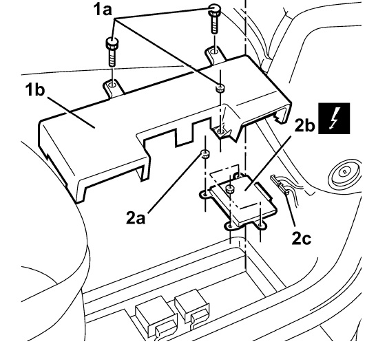

Oggi sono andato dal elettrauto ed è uscito come codice errore U1711 che a a che fare con il cambio..Penso che come dice Pietroth sara una mancata comunicazione con la centralina CAE e che magari pulendo i contatti si rissolve, pero dato che questa macchina l'elettrauto non la conosce non e riuscito a teovare dove si trova il connetore della centralina CAE. Qualcuno mi puo spiegare cortesemente dove si trova..?

Il codice errore U1711 è un errore di comunicazione su linea CAN ed in particolare si riferisce ad un guasto sulla linea di comunicazione tra la centralina controllo motore e la centralina del cambio automatico (NCM - NCA).
La centralina CAE è nel pozzetto davanti al sedile passeggero.
centralina cambio automatico.jpg (78.32 KiB) Visto 811 volte
