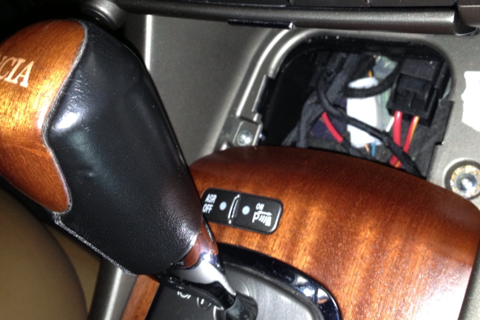

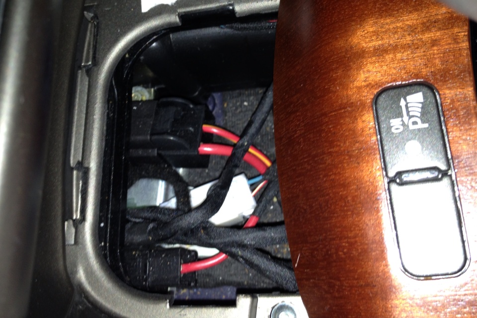

Oggi ho fatto delle foto del posto dove dovrebbe trovarsi la levetta che permetterebbe di sbloccare la leva del cambio automatico e che pero li non si vede niente.
Non so come è fatta quella levetta e dove dovrebbe stare. Il fatto sta che li dove viene mostrata nella foto del manuale non c'è. Quando ho comprato la Thesis hano dovuto riparare il navigatore e non so se per fare questo bisogna togliere quella levetta e che magari si sono scordati a montarla o che l'abbiano montato male e magari sta da qualche parte la soto.. Mah.

Ps. benvenuto Nik63 , la batteria ausiliaria la trovi in ferramenta ( in quanto sono identiche a quelle che si trovano all'interno delle sirene dell'allarme domestico ) in Italia al costo di euro 15 , mentre per la levetta , sfila verso l'alto la cornicetta cromata che sta intorno alla base leveraggio cambio ( P D N R ) ha quattro spuntoni ai quattro agoli una volta tolto il tappetino in gomma del tunnel potrai sfilare inserendo la mano verso l'alto la copertura in legno (per avere una maggiore visibilità) comunque potrai notare stando sottoquadro premendo il pedale del freno piu volte che la levetta farà il tac tac del movimento ..è quella la levetta . ciao
Re: Sblocco leva cambio automatico
Grazie mille capo 10. Anche se sono iscritto da pocco, il forum l'ho sempre seguito, quindi posso dire che sei stato molto preciso e disponibile come sempre. Vado domani e ci provo. Una domanda : Gli spuntoni della cornicetta cromata, (per sfilare la cornicetta) devo spingerli dal esterno della cornicetta verso l'interno? Cioe, la caciavite lo devo inserire tra la cornicetta cromata e il coperchio di legno o tra la cornicetta cromata e il coperchio guidato dove si muove la leva del cambio. Non vorrei rompere senza volere gli spuntoni o la cornicetta. Grazie anche per la dritta riguardo la batteria ausiliaria.

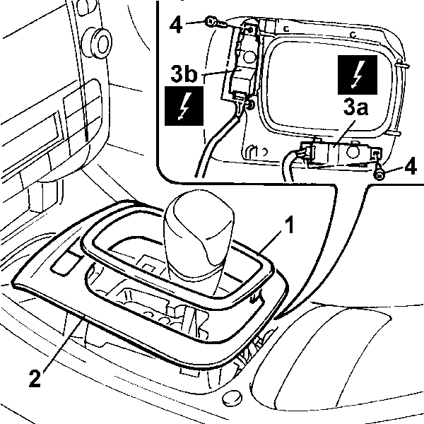

Guarda questo disegno, magari ti è utile
- mostrina cambio automatico.gif (15.6 KiB) Visto 1937 volte
