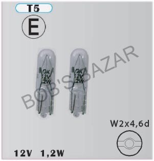

Sono queste?.. qualcuno ha provato a sostituirle con lo stesso modello ma a led?
