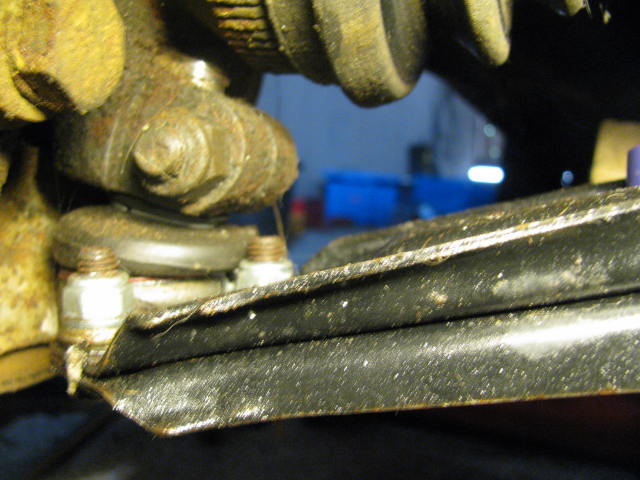

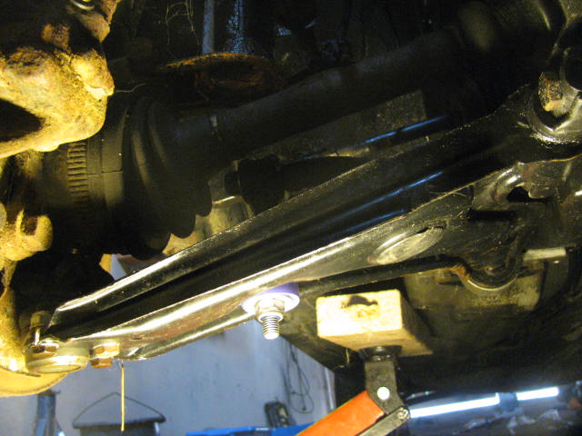

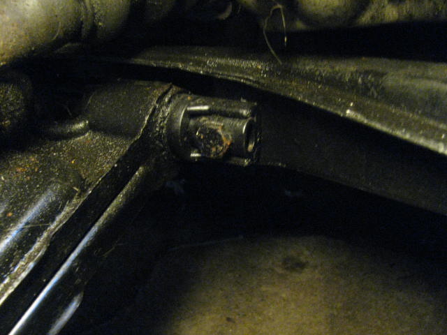

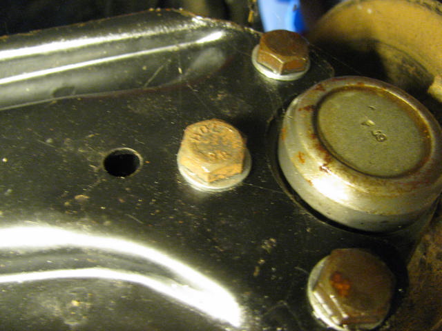

Per prima cosa ho rimontato quasi tutto domani la messa in moto.
Non volevo entrare nell argomento avantreno Lancia Thema visto che la storia e complicata e non ho tempo ma visto che adesso ci siamo ti spiego con le foto del mio braccio oscillante.
Il braccio dell Alfa 164 con i supporti, rinforzato o no e identico a quello della Thema.
L attacco della testina a tre bulloncini della lancia Thema passa nel braccio dell Alfa 164.
Adesso ti mando delle foto del mio braccio oscillante e tu mi dice cosa e.
Guarda attentamente la seconda foto.
Poi ti rispondo.
Poi ti rispondo.

Re: Gommini poliuretanici
ciao la testina è quella giusta (anche perchè non monterebbe su un fusello 832) il braccio è però normale non ha il rinforzo previsto monta comunque lo stesso, il supporto posteriore io lo chiamo caramella dalla sua forma particolare dalla foto non si vede ma dovrebbe essere tutto pieno senza "scanalatura" che hanno tutte le altre thema, io tempo fa provai a montare su un 832 il braccio normale e fu un disatro :S in accelerazione andava da tutte le parti, poi dopo 1000/2000 km i "puntoni" (quelli in foto con le boccole blu) si sono letteralmente sfilati dalla barra stabbilizzatrice ::o la mia esperienza è stata questa poi non so, facci sapere
