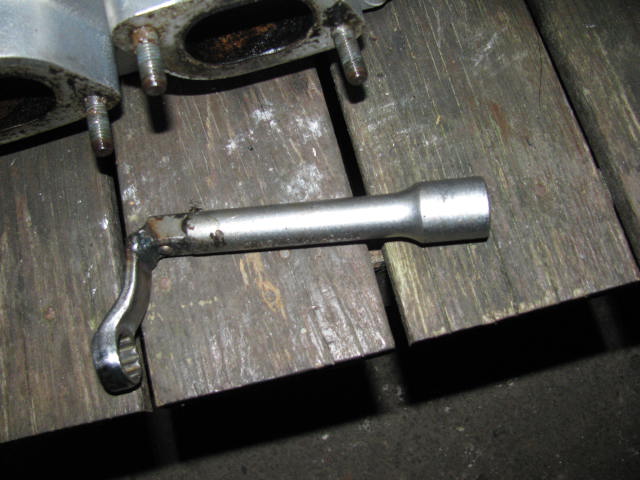

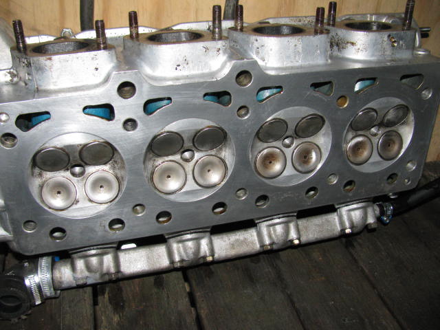

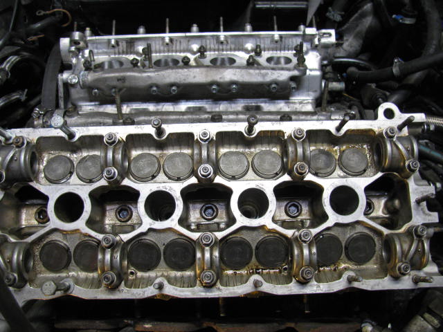

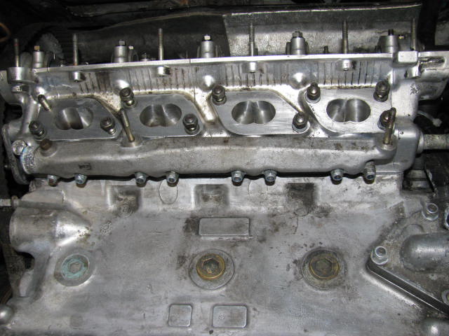

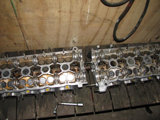

Adesso che avevo finito col motore pronto per portare la macchina dal carrozziere... ho bruciato una guarnizione di testata.
Nessun problema le testate sono gia fuori!
4 ore di lavoro ( non e la prima volta ) e una chiave per i bulloni delle testate che avevo costruito l anno scorso.
La chiave sicuramente si puo comprare ma la mia funziona bene.

Non so nemmeno io cosa e successo.
Vivo in Svezia, il garage non e riscaldato abbastanza e questo inverno la temperatura e scesa pure a meno 25.
Sicuramente l antigelo non ha fatto il suo lavoro.
Basta una rettifica e 2 guarnizioni di testata nuove, i pistoni e i cilindri non hanno lesioni.

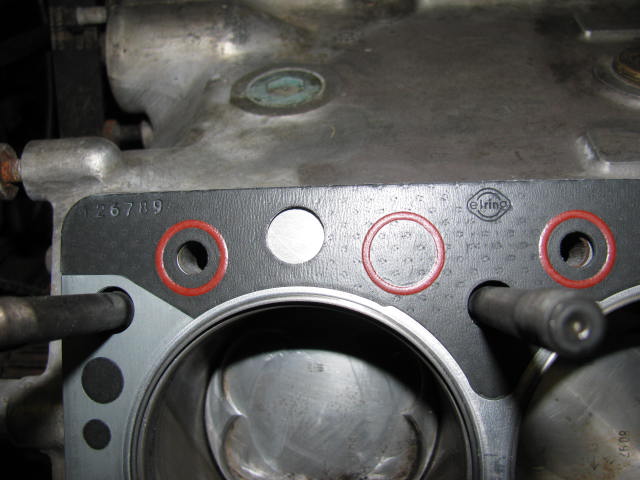

Le testate del Thema 8.32 sono uguali a quelle del 308QV la guarnizione e una Elring 126789 ( ci metto la mano sul fuoco almeno nella 1 serie la 2 serie catalitica non sono sicuro )
E entrata acqua in un cilindro, quindi puo solo essere la guarnizione della testata.

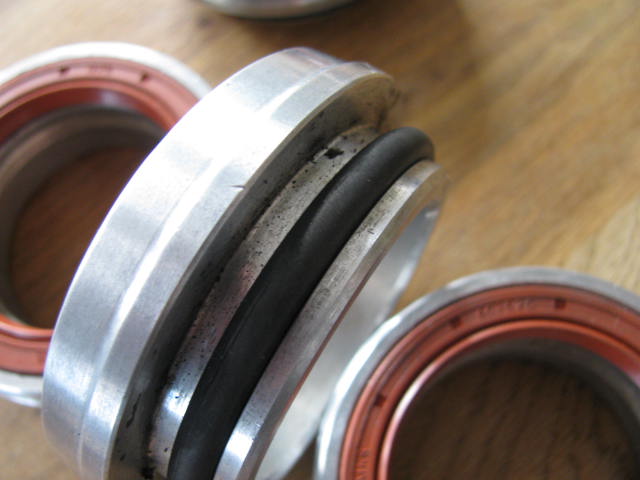

Quello che serve sono 2 guarnizioni di testata 4 paraoli e 4 o-ring per gli alberi a camme.

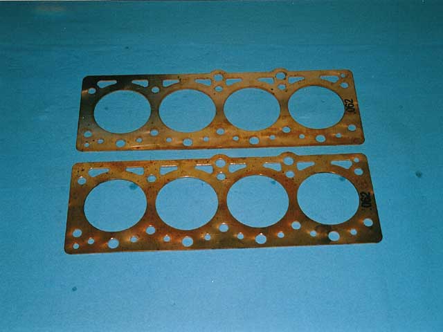

Ciao a tutti!
Ieri sono arrivati i ricambiX(
Le guarnizioni testata Ferrari 308 QV Elring 126789 O-ring e paraolio, anche questi Ferrari 308 QV.
Tutto passa perfettamente.
Il bulbo dorato e lo switch per la pressione olio.
