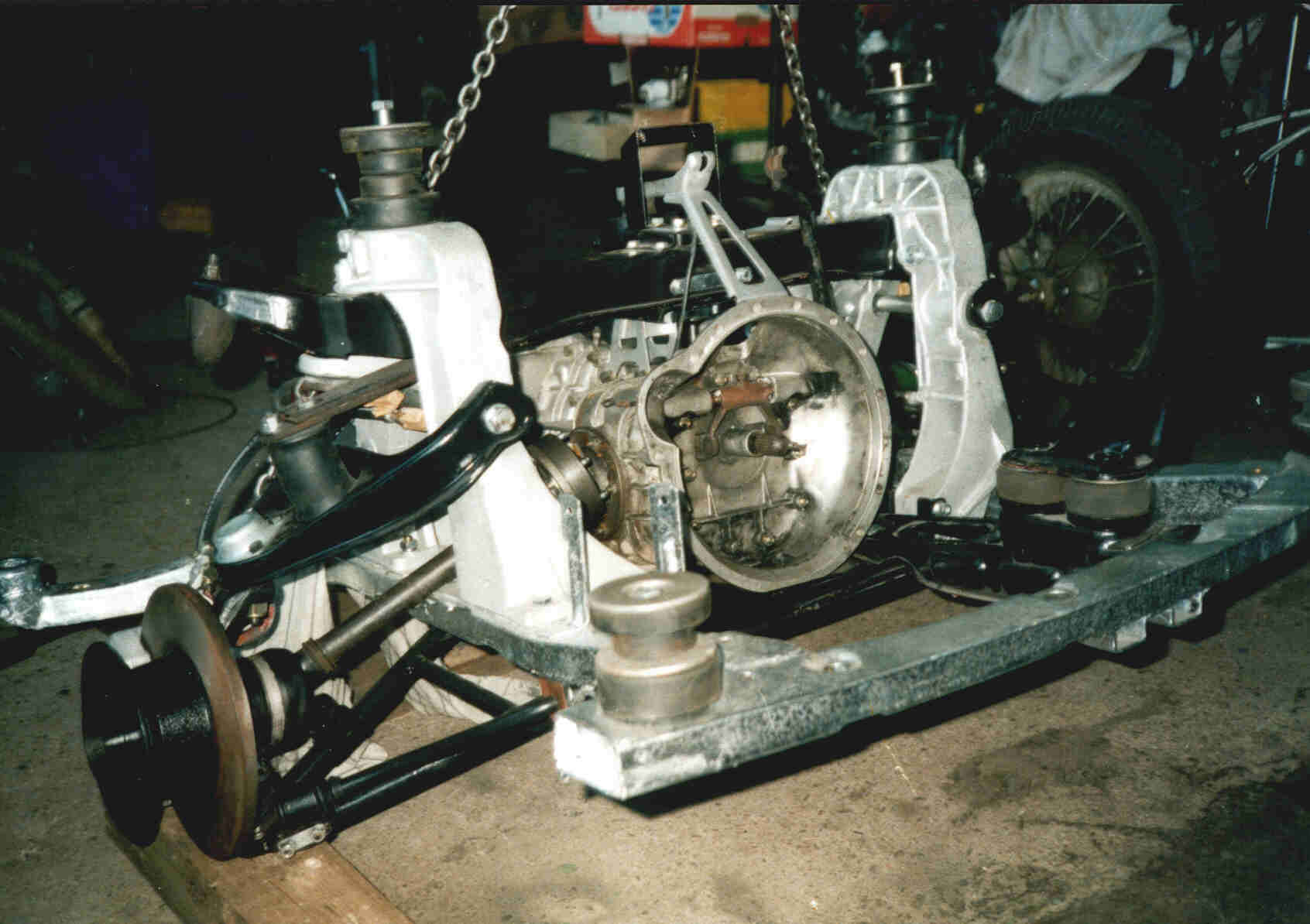

klar kann man die feder so ausbauen, aber wenn man den Rest noch machen will ist es schon sinnvoll, außerdem relativ einfach.
Hier mal ein Bild mit umgebauter oberen Dreieckslenker (versetzte Aufnahme am Alubock).
- fulvia7.jpg (111.17 KiB) Viewed 474 times
Re: Wie bekomme ich die Fulvia vorne tiefer?
oben ist jedoch nicht ausreichend da hier nur 1,5 mm gegenüber der 1,6 version zu ändern/ kürzen ist.
Hast du die Unteren auch geändert ( umgeschweisst ) hier geht es, wenn ich mich nicht irre, um ca. 8 mm
länger.
länger.
Um die HF-Werte zu bekommen, reicht es nicht, nur den Sturz zu ändern. Der HF hat auch einen höheren Nachlaufwinkel, also hilft nur umschweissen oder HF-Lenker oben und unten montieren. Mit dem Versetzen der Anlenkpunkte oder exzentrischen Buchsen ist es nicht getan..
