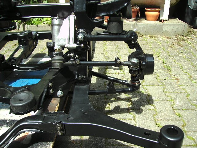

Bin am restaurieren einer Fulvia Coupe 2.Serie. Sie soll später etwas tiefer sein. Hinten wird sie durch den Federblattaustausch tiefer. Aber wie schaffe ich das vorne?
Für Tipps und Anregeungen bin ich dankbar.

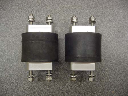

Schau Dir mal den Bericht in den Lancianews .com von September 2005 unter Technik an . Er hat eine Lösung für tiefer und auch für höher.
Hanno
Hanno
- fkful_gummip.jpg (44.11 KiB) Viewed 571 times

Ich hab die bei mir eingebaut, tiefer wird er damit nicht..

- radaufhängungrechts.jpg (134.98 KiB) Viewed 571 times
Re: Wie bekomme ich die Fulvia vorne tiefer?
Tja, da müssen noch Vorschläge, am besten mit Erfahrung her.
