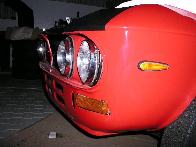

die vorderen Blinker haben mich heute drei Stunden gekostet - die Haltebügel für die Blinker wollten einfach nicht passen.
Ich glaub ich hab die zwei Blinkerhalter 10x ausgebaut und nachgebogen....
das Spaltmaß lässt zwar noch zu wünschen übrig aber besser geht es leider nicht - aber bei einem 40 Jahre alten Wagen wegen den Spaltmaßen am Blinker rummeckern? nicht wirklich....
Die Scheinwerferaufnahmen mit Wachs besprüht und die Scheinwerfer montiert - jetzt hat sie wieder 4 Augen

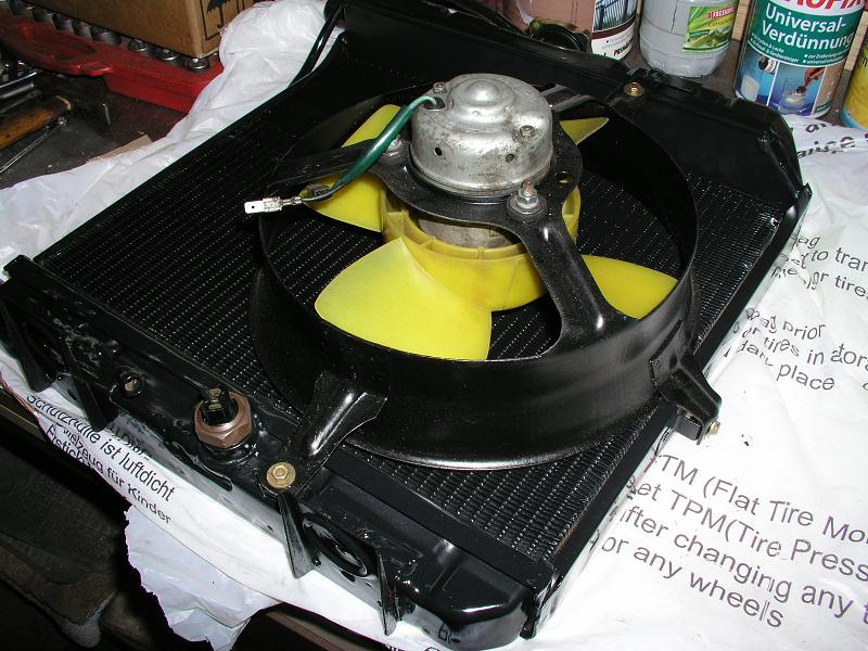

habe soeben meine Bilder vom Zerlegen durchgesehen - leider fehlt mir ein Foto von der unteren Kühlerbefestigung.
Es gibt da je Befestigung ZWEI Gummis die unterschiedlich dick sind.....
Kommt der Dicke auf den Hilfsrahmen und der Kühler obendrauf? (der dünne unter den Hilfsrahmen?)

Ja der dicke kommt nach oben weil der Kühler sonst am Hilfrahmen dängelt

Dachte mir das schon nachdem ich das Bild gefunden hab - hab ja bei der Demontage UNTEN die Nutter abgerissen!

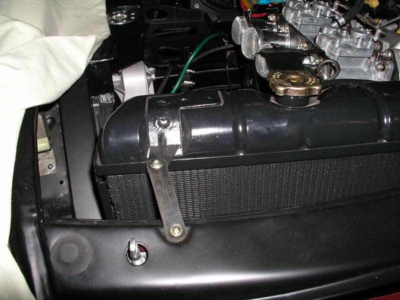

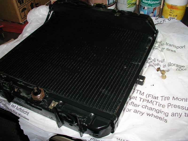

Hab heute den Kühler aus dem Regal geholt - vorher die Elektrik der Scheinwerfer angeschlossen, den Lüfter am Kühler montiert und gleich wieder abgebaut, da der Kühler nicht zusammen mit dem Lüfter in den Motorraum passt.
Nachdem der Kühler drin war und die unteren Befestigungen lose montiert waren - kam das große AHA... der Gummi für die obere Befestigung passt nicht! Keine Ahnung wieso - er ist 1cm zu kurz! (Der Kühler steht am rechten Fernscheiwerfertopf an....
Also schnell nen neuen längeren Gummi geschnitten - die richtige Stärke war Gott sei Dank vorhanden..... passt

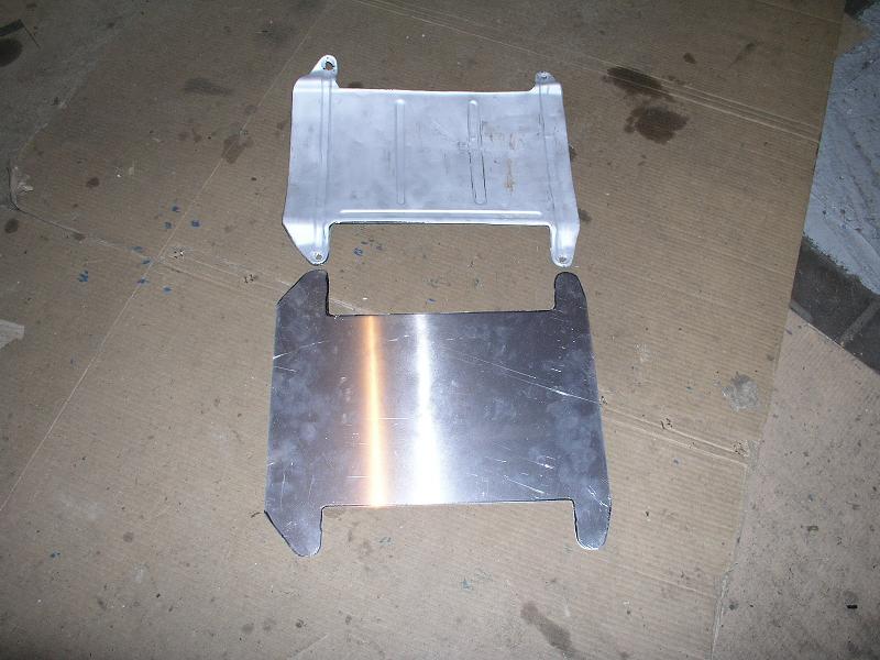

Da ich ja in den kommenden Tagen die Hinteraches tauschen werde und "untenrum" alles fertig machen will, ist mir heute das Hitzeschutzblech für den Mitteltopf in die Finger gefallen.
Nach dem Sandstrahlen war klar - die Befestigungspunkte sind komplett durch!
Mit Schweißen (Alu) ist da nicht mehr viel weil das Matterial zu dünn ist.
Also schnell ne Aluplatte grob zurechtgeschnitten - die wird morgen gebogen und vieleicht mach ich noch ein paar Sicken rein... mal sehen...
Rico
