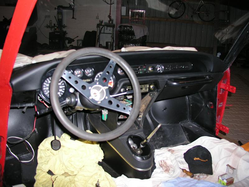

Hab heute das Amaturenbrett weiter zusammengebaut - mit dem neu "Belederten" Oberteil ging es ja noch ganz gut, aber der rechte untere Teil war sehr schwer zu montieren - ich kann Euch nur raten: überlegt Euch das gut das in Leder zu machen - der Meterialauftrag ist nicht zu verachten!
Hab die Kunststoffblende x mal ausbauen müssen um die Amaturen sauber zu justieren.
Denke aber es kann sich sehen lassen - oder?
Lenkrad mit drei Schrauben fixiert - jetzt is die kleine wieder rollbar ;)

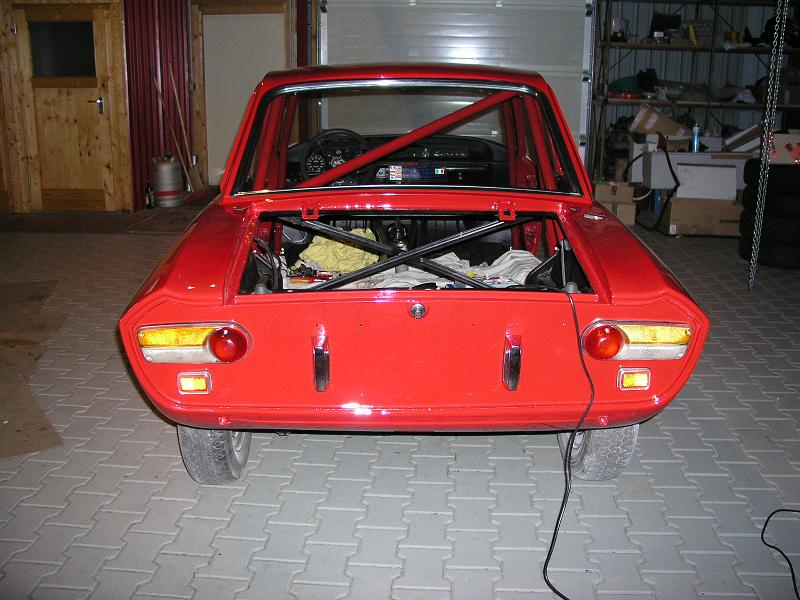

Heute hab ich den Käfig montiert! wieder mal ohne Kratzer abgelaufen *freu*
Hinteren Kabelbaum fertig verlegt, Rückleuchten eingebaut und die Kennzeichenleuchten montiert.
Für die Fixierung vom Kabelbaum hab ich mir neue "Halter" besorgt, die passen genau in die vorhandenen Löcher!
Somit is die Elektrik für hinten "fast" fertig - fehlt nur noch der Anschluss für die el. Benzinpumpe und den Tankgeber.

... neue Blechmuttern für die Befestigung der Scheinwerfer montiert und mal "probehalber" einen SW eingeschraubt - passt!
Muß mir morgen noch neue Schrauben besorgen und alles schön mit Hohlraumschutzwachs versiegeln bevor ich die Scheinwerfer montiere.

Heute habe ich aber mal wieder einen kleinen Tipp: ich gehe mal davon aus, dass Du die alten Rücklichter verwendet hast. Wie Du auf dem angehangenen Bild sehen kannst, habe ich die stark oxidierten Reflektoren ausgebaut und Aluminiumfolie in das Gehäuse eingeklebt. Um gelberes Licht beim Fahrtrichtungsanzeiger zu bekommen habe ich gefärbte Lampen verwendet. Des Weiteren habe ich ein zusätzliches Kabel aus dem Lampengehäuse geführt. Darüber sollen die Rücklichter mit Masse versorgt werden und nicht mehr über ein entlacktes Stück Heckblech (=Rostherd).
Gruß Martin

Deine Reflektorlösung hab ich schon gesehen!
Ich habe ca. 4 Sätze Rückleuchten und hab die besten rausgesucht und greinigt - Reflektoren waren alle TOP!
Das mit dem Massekabel... hm? Glaub ich schau mir das nochmal an einem Ersatz-Rücklicht an - wenn ich es richtig im Kopf habe, dann ist das Massekabel an einer Befestigung vom Rücklicht angeschlossen und holt sie die Masse über die Befestigung am Heckblech - denke ich werde dann noch ein zusätzliches Massekabel an dem Stehbolzen anbringen - Danke!

Tip zu Massekabel.
Kann das eigentlich auch nur empfehlen. Beachten sollte man jedoch, dass das Kabel direkt unter die
kleine Mutter mit der die anderen Kabel verbunden sind zu legen ist.
Vor ca. 20 Jahren, nach dem ich mein Coupe neulackiert hatte, stellten sich bei der Endmontage genau
die üblichen Probleme ein. Keine Masse.
Ich dachte mir das sollte kein Problem sein, leg halt ein Massekabel und alles wird gut. Denkste.
Nach zwei Wochen war ich reif für die Klappsmühle. Ursache war, das sich an der besagten Mutter
unter den Kontakten soviel oxidiertes Material befand das auch ein zusätzliches Massekabel nicht half.
Also, immer schön der Mutter unter den Rock gucken. ;)
