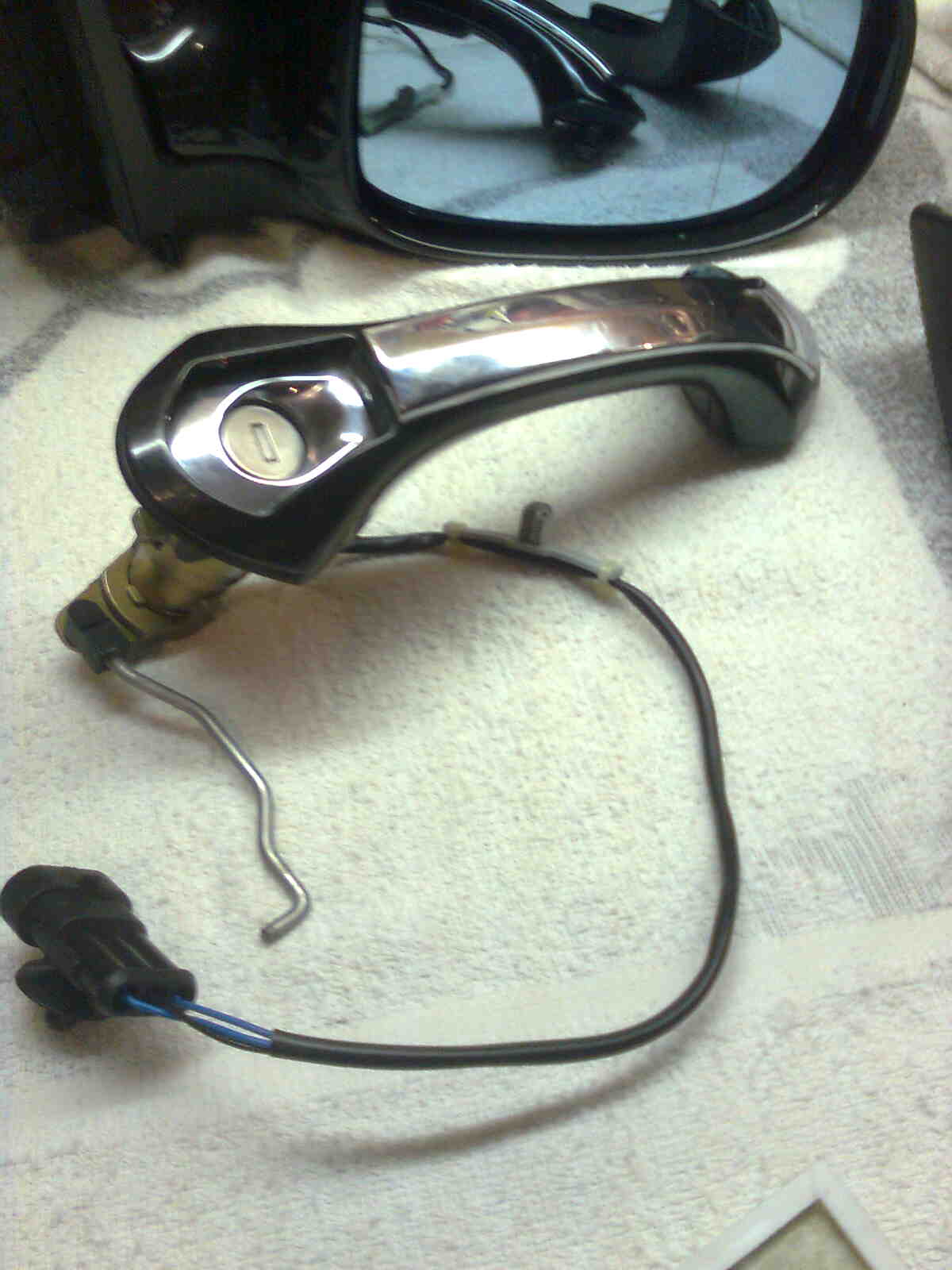

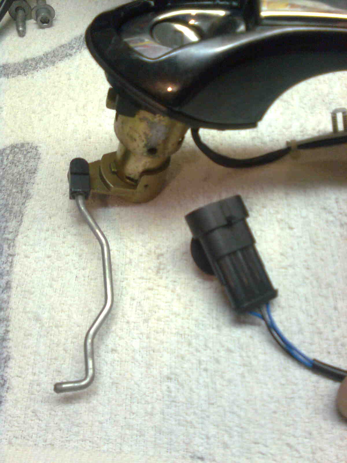

Un po di foto della maniglia col tirante collegato, la sfili così come la vedi, poi quando la reinserisci da sotto colleghi la serratura al tirante. ciao

Ciao sandrobus , se può tranquillizzarti quel cavo con connettore giallo serve alle versioni Executive in quanto hanno il tweeter (cassa acustica per i suoni alti)al triangolo coperto da tela nera acustica altezza specchietto , potrai notare appunto sul tuo triangolo la predisposizione priva di questo elemento in quanto si trova collocato come " sistema bose " sulla cassa portiera (appunto denominata 2 vie) . Comunque nulla vieta che potresti collegare una coppia di tweeter supplementari ai connettori gialli sx/dx ( in quanto ne esalteresti il suono rendendola in maniera ancor più cristallina ) i toni acuti senza alzare appunto in maniera estrema o quasi dalla regolazione degli acuti dell,impostazione audio. Io li ho avuti sulla prima e gli ho aggiunto anche sulla seconda che possiedo ora , non ti nascondo che la differenza si percepisce subito (ovviamente migliorandone il suono acustico). Provare per credere. ....

Ciao Capo10, grazie delle delucidazioni sul connettore, anzi quella dei tweeter è veramente un ottima idea, credo che me li procurerò magari ordinandoli in lancia, visto che serviranno i connettori dedicati oltre al fatto che gli originali dell'Executive sono fatti proprio per quell'alloggiamento. Mi chiedevo quanto mi spareranno per la coppia di tweeter. Comunque grazie ancora

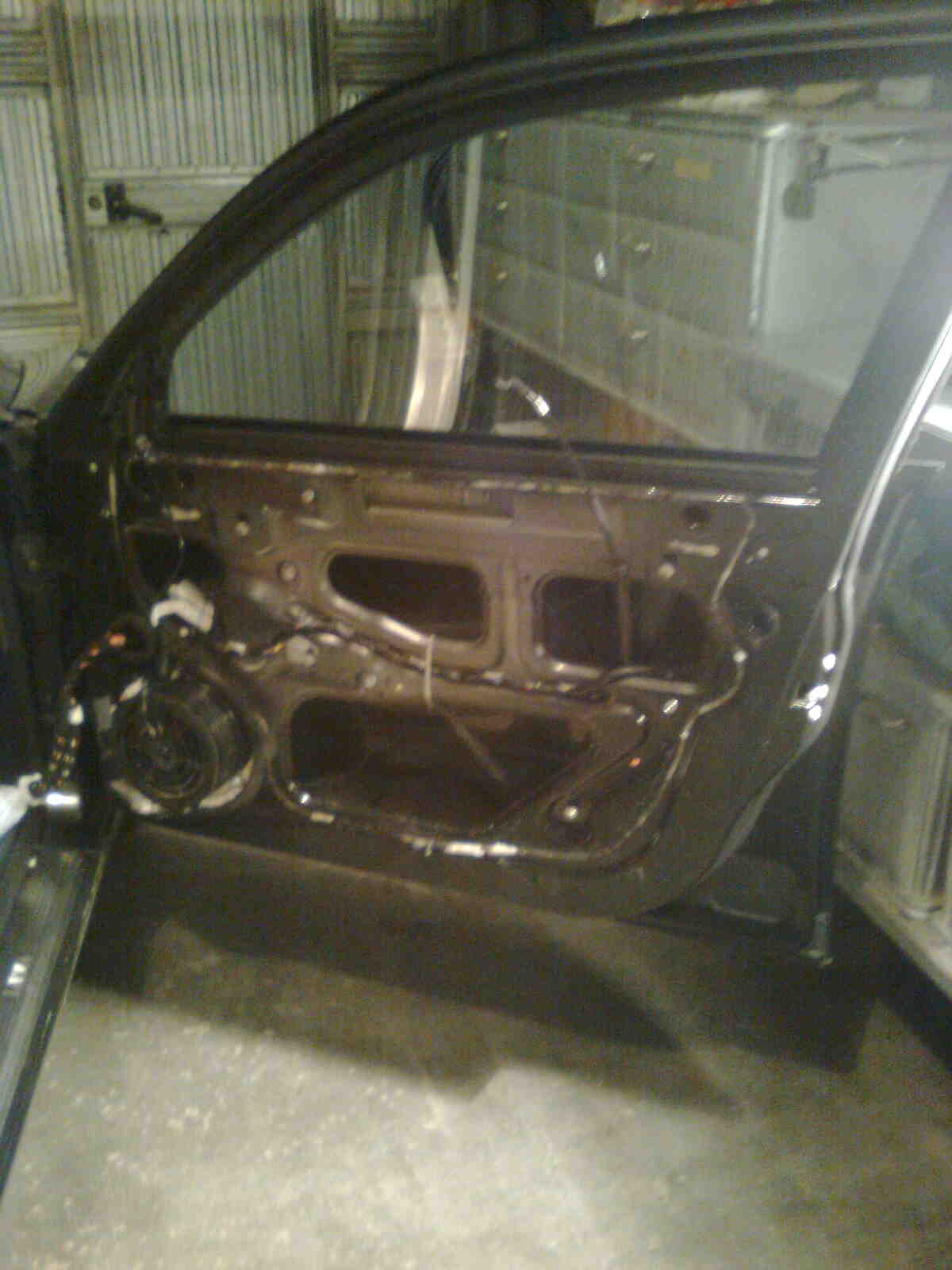

Ciao a tutti, oggi verso le 17.00 ho ritirato la mia Thesis dal carrozziere, mi ha verniciato portiera completa e parafango anteriore, mi ha chiesto solo 120 euro; Giunto a casa,in garage mi sono messo subito a rimontare tutto quanto, prima la maniglia esterna,tiranti,protezioni di plastica interne poi lo specchio, il profilo ed infine, collegati tutti i connettori, il pannello. Ho verificato che tutto funzioni. Con la doverosa pulizia, per il momento solo degli interni (era veramente impolverata) ho finito alle 20.30. Ciao a tutti e grazie dei preziosi consigli Sandro
