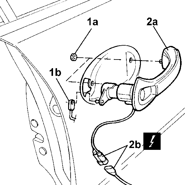

A pannello staccato, sono due bulloni

Grazie Giorgio, il tuo post mi rassicura, scusa se abuso della tua pazienza ancora un paio di cose: Tolta la maniglia, devo poi portare la Thesis in carrozzeria, riesco poi dall'esterno, infilando le dita nei fori a tirare la leva per aprire la portiera ho la posso aprirla solo dall'interno, inoltre sai per caso se il profilo esterno alla portiera, quello in basso, è fissato con ganci oppure sfortunatamente è incollato ? Ti ringrazio anticipatamente per la tua disponibilità . Ciao Sandro
Re: smontaggio maniglia portiera
Non credo che tu riesca ad aprire la porta dall'esterno, perchè il foro per infilarci le dita è piccolo, il profilo non è incollato, ma fissato con mollette

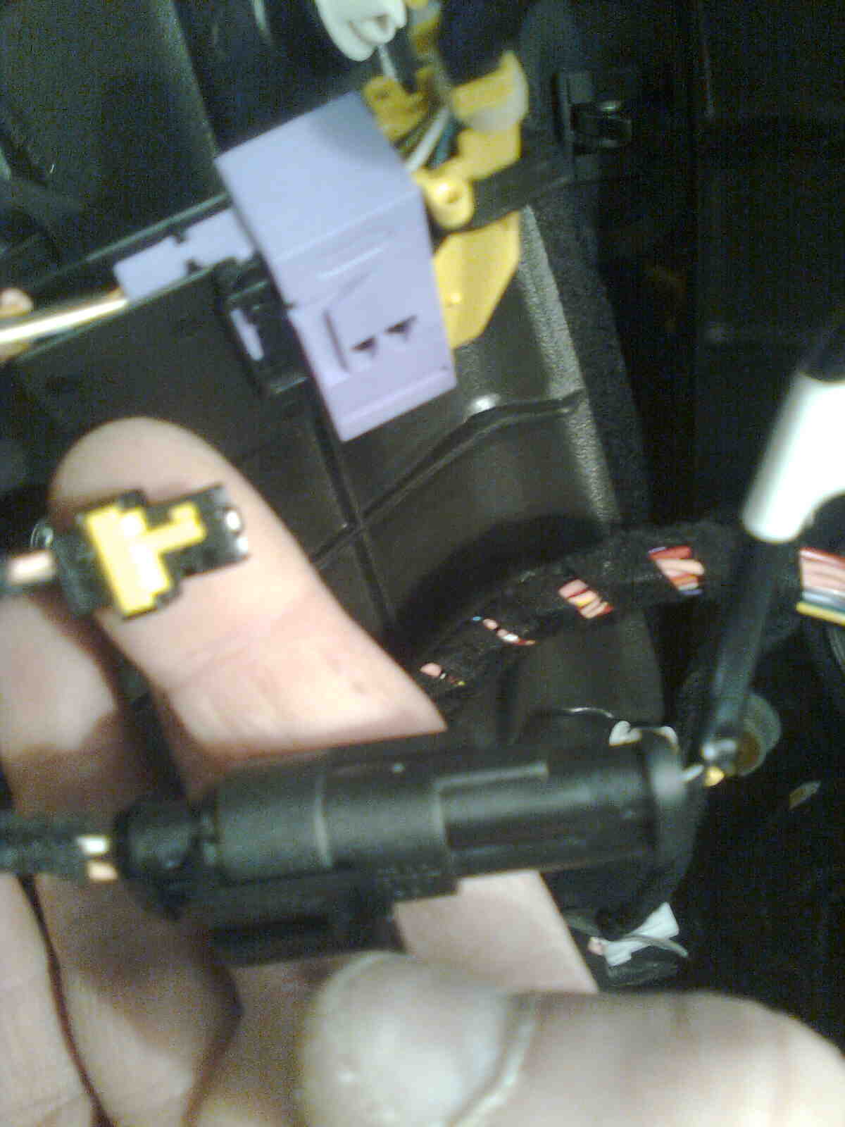

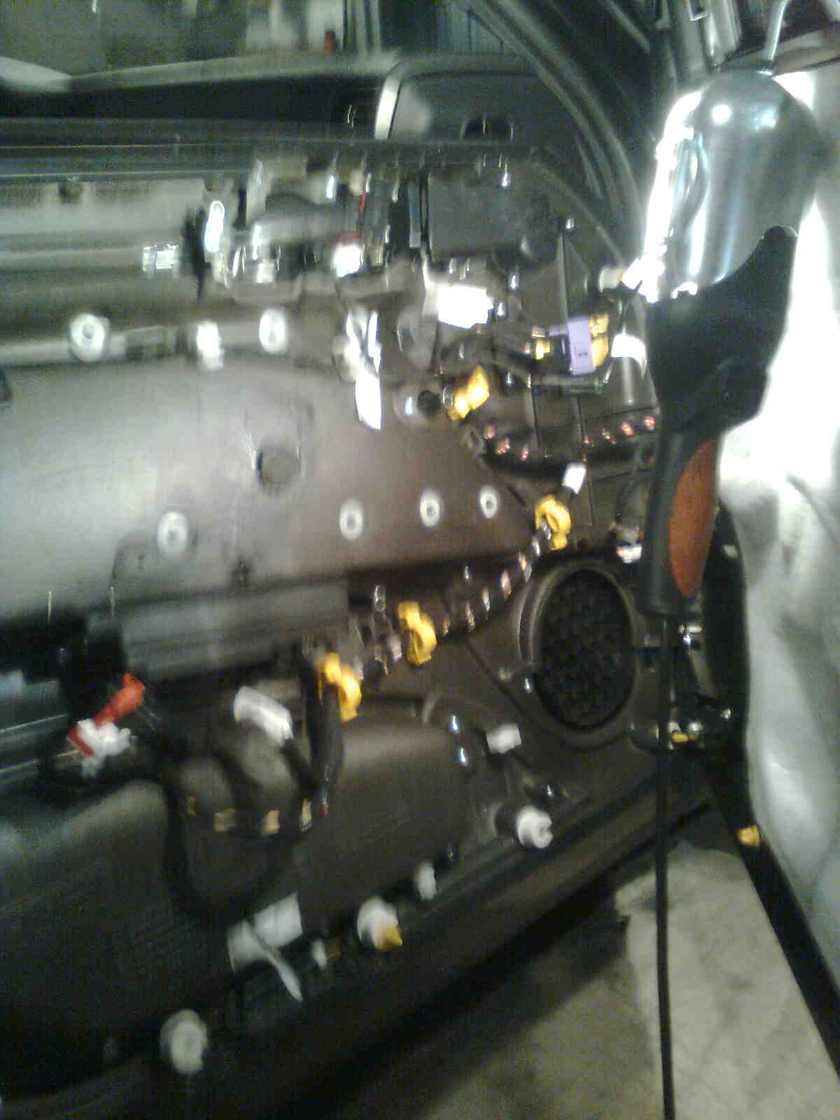

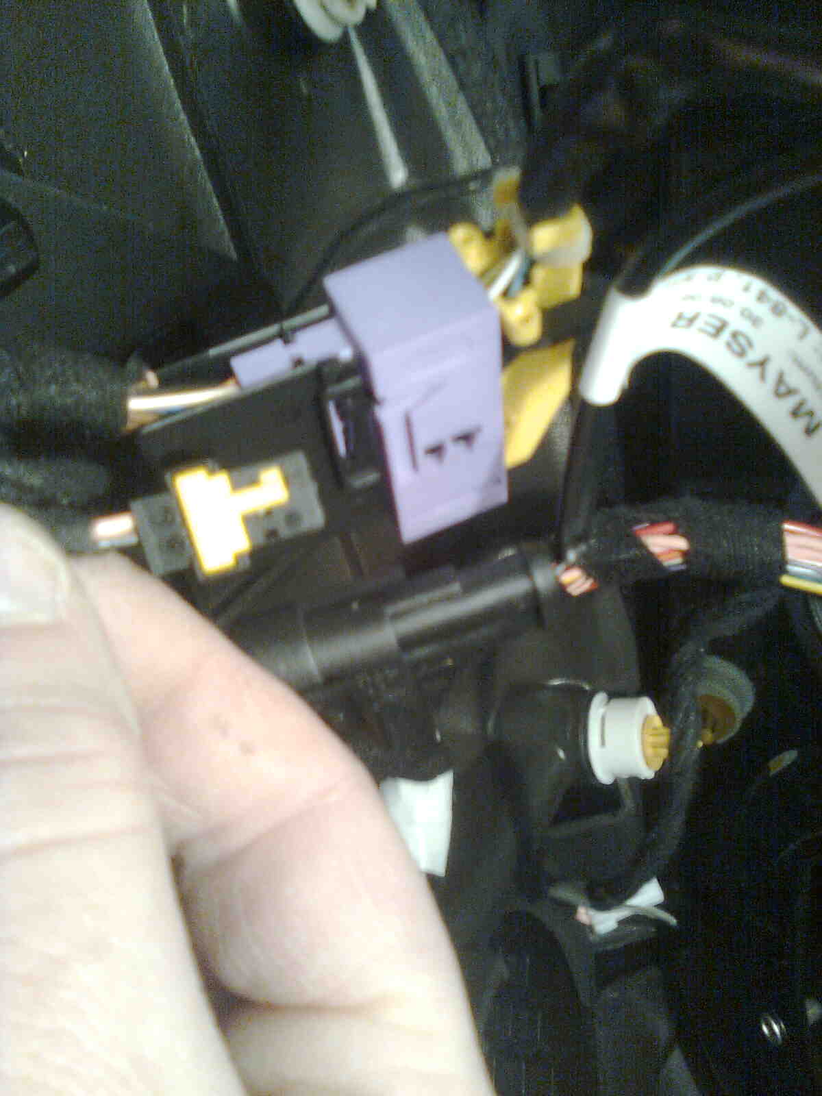

Ciao a tutti, oggi verso le 15.00 ho iniziato a smontare il pannello,specchio, profilo esterno e maniglia esterna.Il pannello e venuto via facilmente (ho rotto comunque un gancio) primo problema è stato staccare meticolosamente tutte le connessioni elettriche sul pannello, ce ne sono una decina: immediatamente vicino alla connessione specchio esterno e quella dell'antipizzicamento, ne ho trovata una piccola gialla staccata, non ho idea di dove vada attaccata, credo sia una predisposizione per qualcosa, ho controllato bene ma non vedo da dove potrebbe essersi staccata, vi allego comunque le foto del connettore, forse qualcuno sa di cosa sia.Specchio e profilo sono venuti via facilmente. La maniglia esterna...... aveva ragione Pietroh ho dovuto studiare bene come riuscire a staccare i tiranti, mi ci sono volute più di due ore per staccarla. Il segreto era staccare momentaneamente la serratura per poi orientarla opportunamente per sfilare i tiranti , basta comunque solo quello sulla maniglia, l'altro si può lasciare collegato in modo da riuscire ad aprire la portiera spingendo la levetta che si intravede nel foro.E stata veramente dura ho tutte le mani graffiate ma ci sono riuscito. Se qualcuno mi toglierebbe il dubbio di quel piccolo connettore giallo sarei tranquillo, non vorrei che si fosse staccato da qualche parte, ma non capisco da dove. Ciao Sandro

Per il connettore non preoccuparti, anche a me era staccato (libero) ed addirittura il cavetto era arrotolato e fermato con una fascetta, per cui ho lasciato tutto così. Potrei azzardare un'ipotesi: Predisposizioni per Antenna per dispositivo allarme e ricevitore bloccaporte oppure Antenna RF porta anteriore destra per passive entry (NPE), ma prendila solo come ipotesi.

Spero che hai fatto una foto del pannello interno prima di scollegare tutto. Ti confesso che io non mi ricorderi molto già dopo un'ora.

Grazie Pietroh ,mi hai proprio tolto un pensiero. I connettori li ho tutti numerati con il nastro da carrozziere, stesso numero per connettore e relativa sede. Per serratura intendo quella che va ad agganciarsi sullo scontrino sul montante, per verniciare lo sportello esternamente non servirebbe staccarla, ma cosi facendo si riesce a sfilare i due tiranti che salgono sulla maniglia, poi tolti i dadi si sfila delicatamente la maniglia con il connettore elettrico e il tirante, in pratica lasci il tirante i sulla maniglia e lo stacchi solo dalla serratura. Ho poi fatto un paio di prove di reinserimento maniglia e riattacco tirante è con un po di calma ci si riesce, così dopo la riverniciatura vado a colpo sicuro senza rischiare di graffiarla reinserendo la maniglia. Comunque sono stato in tutto 5 ore in garage per fare il lavoro, un carrozziere starà sicuramente molto meno ma non oso pensare in che modo mi smontava e rimontava tutto quanto. Grazie ancora per il connettore misterioso, ciao
