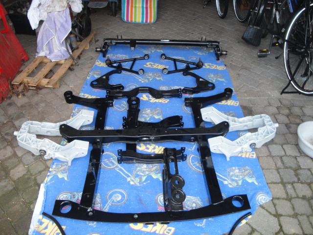

de bus die je aan de achterkant gelast hebt is aan de lange kant vanonder.
nu heb ik zelf even geen foto's bij de hand, maar op het net vond ik deze pagina
http://www.autoweek.nl/forum/read.php?1 ... 472,page=2
hier zie je vanaf allerlei standpunten het subframe.
flip
mooi laswerk van je
Subframe
Re: Subframe
Hoi Flip,
Ja ik weet het , bussen moeten nog mooi schuin afgeslepen worden, maar daar had ik net even geen zin meer in, morgen middag word dat nog netjes gemaakt en dan stralen ,chooperen en poedercoaten.
Die pagina heb ik ook al eens bekeken en is van David ziet ook keurig uit alleen de bewerking die hij heeft gedaan is anders,maar wel mooi.
Bedankt voor de moeite die je voor mij gedaan hebt.
Gr.Peter.S
Gr.Peter.S

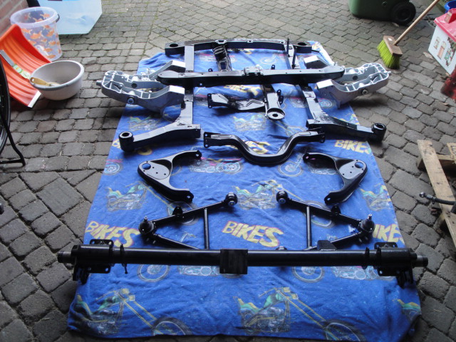

Alle onderdelen subframe klaar, alleen het klein materiaal nog verzinken, voor het weer inelkaar gezet kan worden, ziet goed uit....wie nieuw....
- dsc00682.jpg (141.51 KiB) Viewed 381 times
- dsc00683.jpg (142.61 KiB) Viewed 381 times
