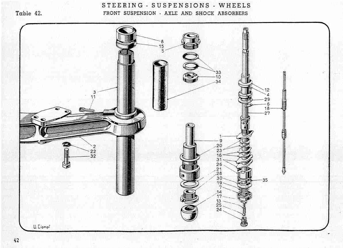

Re: Utilizzo olio per freni e per ammortizzatori.
Ti ringrazio, immagino che sia il n.11 dell'esploso in allegato (non ne avevo mai notato la presenza), ed immagino che si debba svitare il perno che fa da tappo.

- esploso_sosp_anteriore_rev1.jpg (61.97 KiB) Visto 679 volte
...io nella mia terza serie non ho la vite così.
La vite è all'altezza della ghiera sotto...quella fatta a cupola diciamo.
Il tappo è un semplice tappo, piccolo.
Non ha quel prolungamento...
Però io parlo per esperienza su una terza serie...
Ma sicuramente la cosa sarà similare.
Sull'esploso cosa dice come spiegazione del particolare 11 ?
Matteo
cito testualmente l'elenco delle parti di ricambio in inglese: Check pin, for front suspension sleeve ->che traduco come "terminale" di controllo per manicotto sospensione anteriore
