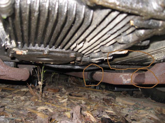

Ho un sacco di domande da farvi su quest'auto, sperando di non importunarvi, iniziando dalla parte raffreddamento motore : il circuito non ha vaso di espansione, giusto ? In tal caso, in che modo l'aumento di volume del liquido a caldo viene compensato ? Cos'è quel "radiatorino" a sinistra del radiatore principale ? E' per l'abitacolo ?
Per ora, l'unico "grosso" problema di questa macchina è che perde liquido refrigerante, ma non so da dove esattamente : radiatore, tubi di raccordo ("durit" in francese, ma in italiano ?!) o...altro ? Vi mando una foto in allegato dove si vedono tracce di perdite (anche quello, non so se è olio o liquido...Difficile da valutare per me !), magari può aiutare...
Se voglio trovare la perdita, posso fare una "prova" con acqua normale, o ci sono rischi ?

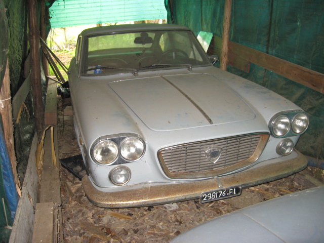

PS : vi ho anche mandato una foto della macchina, non siate impressionati dallo sporco, l'auto è in buone condizioni ! ;)

L'impianto di raffreddamento non ha la vaschetta di espansione e l'eventuale liquido in eccesso può essere espulso con un tubicino sul posizionato sul collo della chiusura del radiatore.
Il radiatorino a sinistra del radiatore di raffreddamento serve a raffreddare l'olio motore.
Per trovare la perdita potresti inizialmente provare con acqua.
Verifica i tubi che portano l'acqua al riscaldatore interno.
Dentro l'abitacolo troverai anche la bocchetta dell'aria posizionata sotto il cruscotto e appena sopra l'attacco della leva del cambio, verifica con le dita che all'interno del riscaldatore non ci sia acqua.

Vado subito a vedere dentro l'abitacolo se perde...Nel frattempo ho fatto qualche ricerca sul forum, e sul topic "radiatore" di Lorenzo, ho visto la tecnica del bicarbonato, a cui aggiungerò anche un pò di aceto, perché c'è un bel pò di fanghiglia laddentro.
Però non riesco a trovare il rubinetto del radiatore ; quando guardo sotto la macchina, non vedo il radiatore, ma un tubo di gomma...Cosa ci passa laddentro ? Liquido refrigerante ?

purtroppo non ricordo se il rubinetto sia situato a sx o dx del radiatore. Se c'è, è riconoscibile la leva a "L" capovolta per l'apertura del rubinetto stesso.
Attenzione, visto che questi rubinetti non erano proprio "efficenti", la Lancia sostitui questo gruppo con un altro e la leva non fu può utilizzata.

Ho potuto svuotare l'acqua che non era, in fin dei conti, così sporca, e ho fatto una pulizia col bicarbonato.
La macchina è partita in un attimo, sono rimasto sbalordito (non la accedevamo da quasi un anno) !!
Ora mi rimane solo da trovare la perdita (chiamalo poco !)...
Comunque niente acqua nell'abitacolo. Secondo voi quella perdita d'acqua che sgocciola sul tubo di scappamento proviene dal tubo che va all'abitacolo ?

... L'acqua corre!!
Però potrei dirti di controllare dove le teste aderiscono al monoblocco, davanti dov'è alloggiata la poma dell'acqua (sopra il carter della catena di distribuzione), infine ci sono due tubi in gomma. Il primo è sotto il collettore di aspirazione, il secondo collocato anteriormente al motore in basso, appena sotto al carter della catena di distribuzione.
