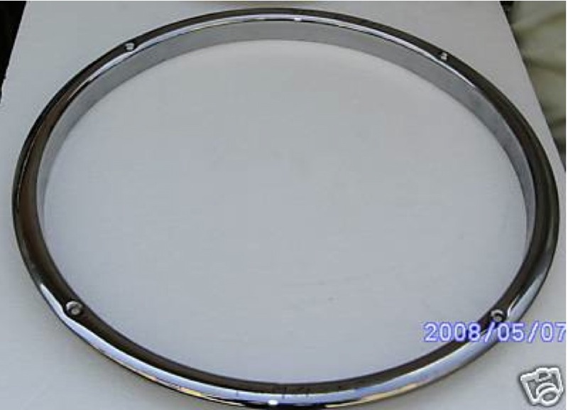

-Per i cerchi ornamentali delle ruote, la mia macchina non ne presenta. Comunque, in tutte le foto di pubblicitá dell'epoca e in quase tutte le foto delle altre machcine che ho visto, le ruote presentano questi cerchi, che a me, piaccionno abbastanza.
Vendo i cerchi, comunque, prevedono 4 viti di fissagio. Le mie ruote non ne hanno. le madreviti per questi viti... Sarebbe possibile che ci fossero macchine con i cerchi e altre invece no? Non so se comprarmi questi cerchi o no...

Re: Registro Colore Touring: esiste?
Veramente tutte le Flaminia hanno l'anello cromato sul cerchione......lo vedi anche nella foto originale del 1960.
I cerchi sono della misura 175X400, controlla la misura. Può darsi che in un precedente restauro/riverniciatura abbiano cambiato i cerchi con dei 165X400, oppure abbiano stuccato i forellini perchè non sapevano dove recuperare gli anelli cromati.

Ecco: I miei cerchi sono appunto 165X400...
Va bene, però non hanno i forellini. La misura è comunque prevista sul libretto di circolazione. Non è che qualche precedente proprietario li ha ritoccati? Comunque quando hai recuperato gli anelli, prendi la misura e li fai tu col trapano.

Flaminia GT e derivate montano le gomme 165X400 i cerchi vengono chiamati " a disco 185 X 400"
ma tutte con anelli fissati con quattro viti.
Francisco,
tutte la Flaminia hanno cerchi con madreviti per montare le corniere in acciaio.
Spesso all'epoca si rompevano per urti accidentali ai marciapiedi e venivano tutte rimosse.
La mia era mancante di queste su 1 ruota.
Un buon artigiano ( sempre il mio fido meccanico ) le ha ricostruite al tornio e saldate.
Quindi ho comprato le corniere nuove e le ho fissate.
Paolo

Ok. Anche il signore Enrico, a Cavalitto mi ha detto lo stesso. Loro hanno anche i madreviti per fissare sui fori che devo fare sui cerchioni. Glieli metterei appena finisca di ripristinare le parti meccaniche che bisogna ancora rivedere: la pompa dello servofreno e la sostisuizione degli giunti dell'albero di trasmissione, che cerco di fare entro fine mese. Poi, passo alla "cosmetica".
