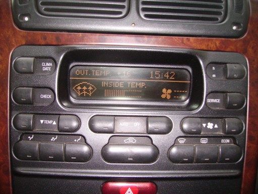

ciao, ti allego le foto per speigare meglio il problema.
allora, quando accendo il clima o riscaldatore per alcuni minuti si vede il dispay come in figura (figure 1 e 2) . aumentando o diminuendo la temperatura l'infocenter dovrebbe gestire in automatico la cosa, invece dopo alcuni minuti passa nella modalità manuale (figura 3). ho provato con un altro infocenter prestato da un mio amico, ma sempre la stessa cosa. sai per caso la causa del problema?
grazie
saluti
MarcoKSW
Messaggi: 496
Iscritto il: 15 feb 2009, 20:19
Località: Bergamo
Re: problemi con infocenter lanci k sw 2001
Messaggio da leggere da MarcoKSW »
Ciao luka63,
ti giuro che non ho mai visto una cosa del genere, secondo me è da varaiare qualcosa nel menù che gestisce tipo la lingua del display, stasera rileggo il libretto d.m. e verifico.
Marco
