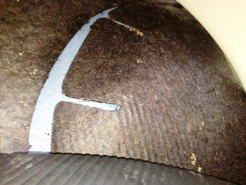

Ho tolto il tappetino in gomma e questo è quello che ho trovato sotto...sinceramente non ho avuto il coraggio di staccare il rivestimento..(:P)
credo sia tutto ok...grazie, ciao.

non ti preoccupare quello è un tappattino in cocco serviva da fonoassorbente, l'interruttore lo stacchi infilando la mano in quel buco dopo che hai svitato il dado da fuori. visto che hai solleveto il tappeto in gomma, verifica se attorno ai due tappi in gomma se c'è quel killer della ruggine, nel caso se i fondo sono buoni, li carteggi un pò e gli dai della vernice antiruggine. attento che il tappeto in cocco si può sbriciolare, conserva tutti i pezzi e nel caso ricomponi il puzzle con della colla.
lavoro già fatto. a presto

Ciao...l'interruttore sono riuscito già a smontarlo e a ripararlo...dalle prime foto che ho postato (vedi) poteva sembrare che accanto al passaruota risiedesse della ruggine e mi è stato consigliato di rimuovere il tappetino in gomma per verificare la situazione. Mi sembra tutto ok.

ne dovresti trovare due per lato, almeno nella seconda serie ci sono presumo anche nella prima, comunque li trovi a circa tre cm dal longherone, e l'altro in linea più verso il centro del pianale, tra la parte orizzontale e quella inclinata. non se sono stato sufficientemente chiaro.

Se il tappeto di cocco si sbriciola (cosa molto probabile), evidentemente non fa più il suo lavoro e allora conviene sostituirlo.
Per fare un buon lavoro sui fondi puoi fare così:
- rimuovi tutto il fonoassorbente e buttalo via...
- pulisci per bene i fondi, carteggiando e spazzolando
- dai un paio di mani di fosfatante (convertitore di ruggine tipo Ferox)
- dai un paio di mani di vernice antiruggine (il Saratoga Fernovus è fenomenale!)
- rivesti tutto con carta catramata (la trovi in fogli da 50 x 50 o 50 x 100 cm presso autoricambi o installatori Car-HiFi)
Se i fondi sono sani, dopo questo trattamento te li puoi dimenticare per qualche anno...
Io i fori delle viti per il tappetino anteriore li ho chiusi tutti e coperti con il nuovo rivestimento. Per mantenere in posizione il tappetino, basta un buon biadesivo. E non venitemi a dire che per mantenere l'originalità occorre avvitare i tappetini alla lamiera... le boiate, anche se fatte 40 anni fa, è meglio non ripeterle!!!
