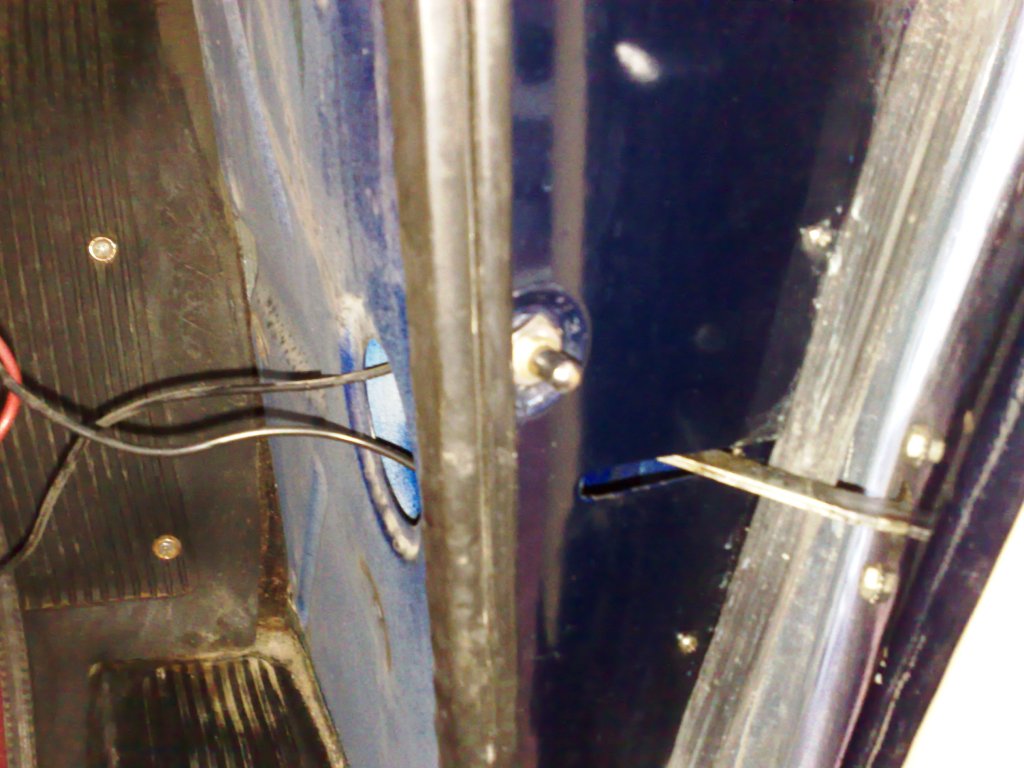

Grazie a tutti per le dritte!! Lavoro eseguito facilmente!!:)
Vi posto un paio di foto...alla prossima..

Si intravede ruggine dagli uno sguardo prima di chiudere

Ma dove?...di fianco al tappetino in gomma? A me è sembrato solo sporco..

se tu dici che e solo sporco va bene ma se e' ruggine meglio toglierla subito
