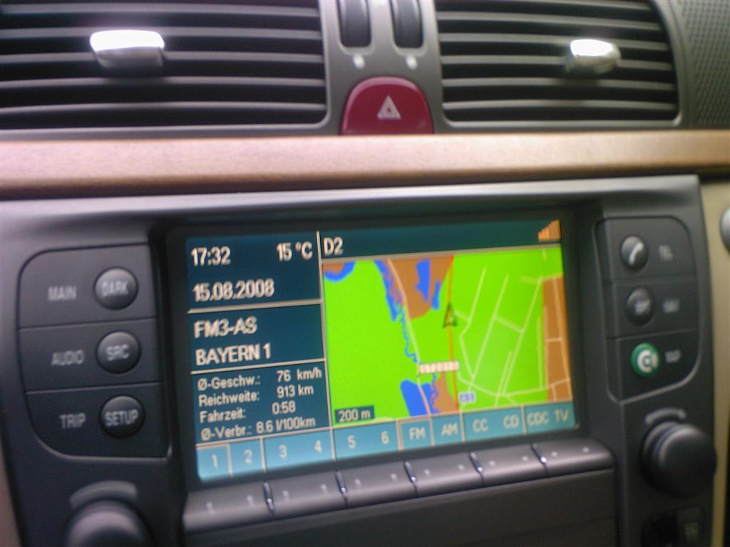

es gibt so dinge im leben---
also, uns navi zeigt die bekannten meldungen cd falsch eingelegt.
falsche cd etc. nach 3 stunden fahrzeit 100 meter vor der haustür
melde mich zurück. ziel erreicht. saublöd.
nächster tag heute wieder falsche cd meldung.
leider original navtek teil.
mit ivo im schlepptau habe ich ein neues cd laufwerk erstanden und ----
wenns klappt , dann testen wir alles für den rest der gemeinde.
ich mach mich mal auf .......... für so für kleine reparaturen. !!!!!!!!!!!!!!
bleibt ja in der familie. ein kleiner THESIS URLAUB
besser als zum freundlichen.
die haben nur ein argument---
neuteil , über preise reden wir lieber nicht.
