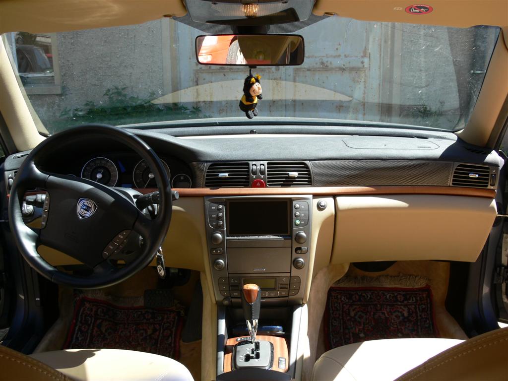

Re: CD Probleme
hallo
die audio cd wird ja auch im wechsler abgespielt
die navi cd befindet sich unterhalb des casetteneinschubschachtes.
klappe unterhalb des bildschirms!
- p1030057 (large).jpg (109.99 KiB) Viewed 574 times
