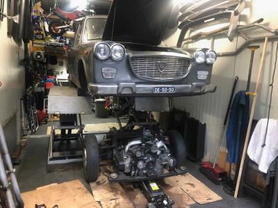

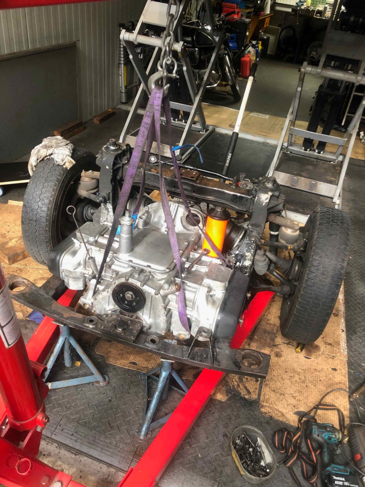

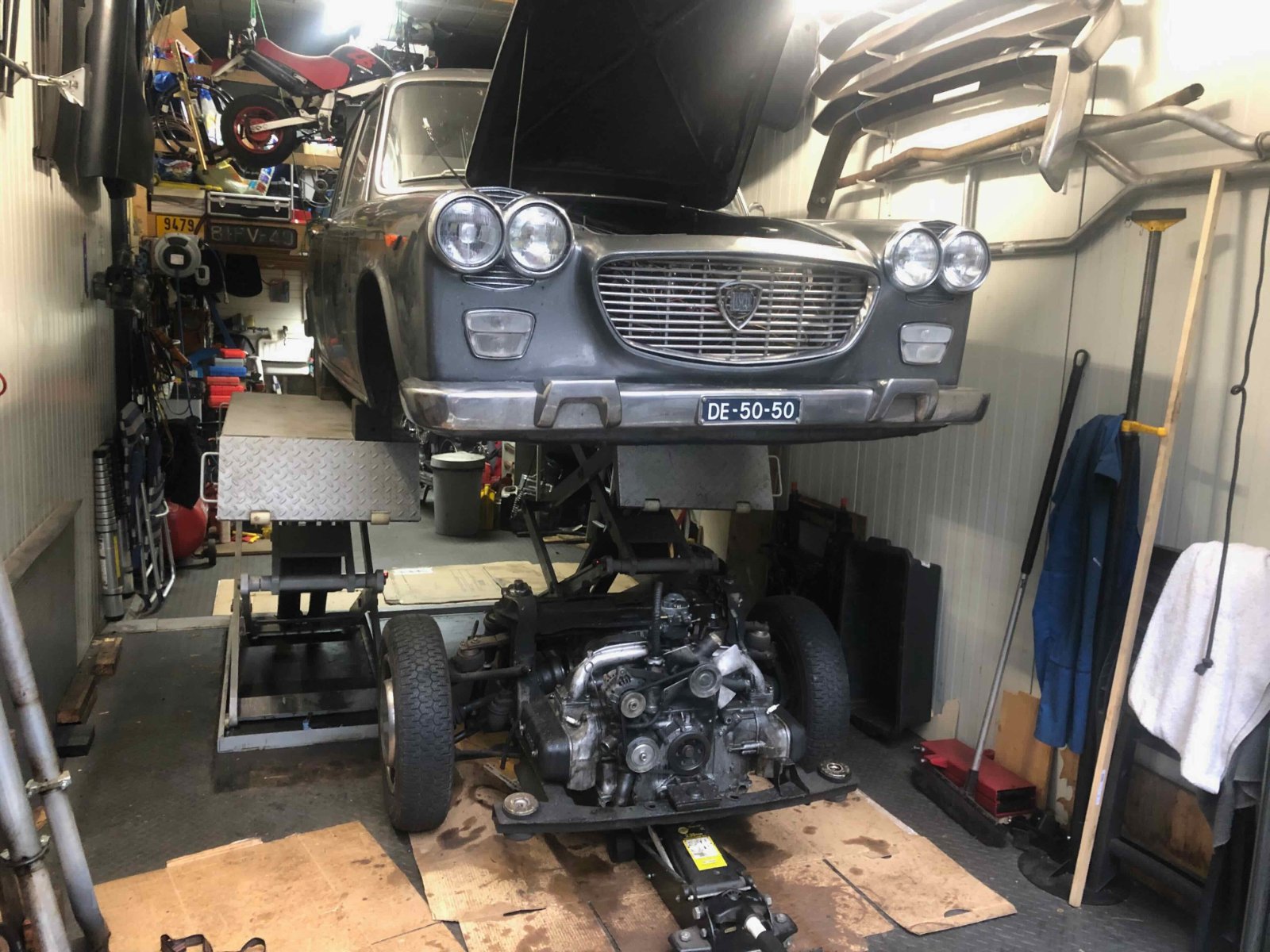

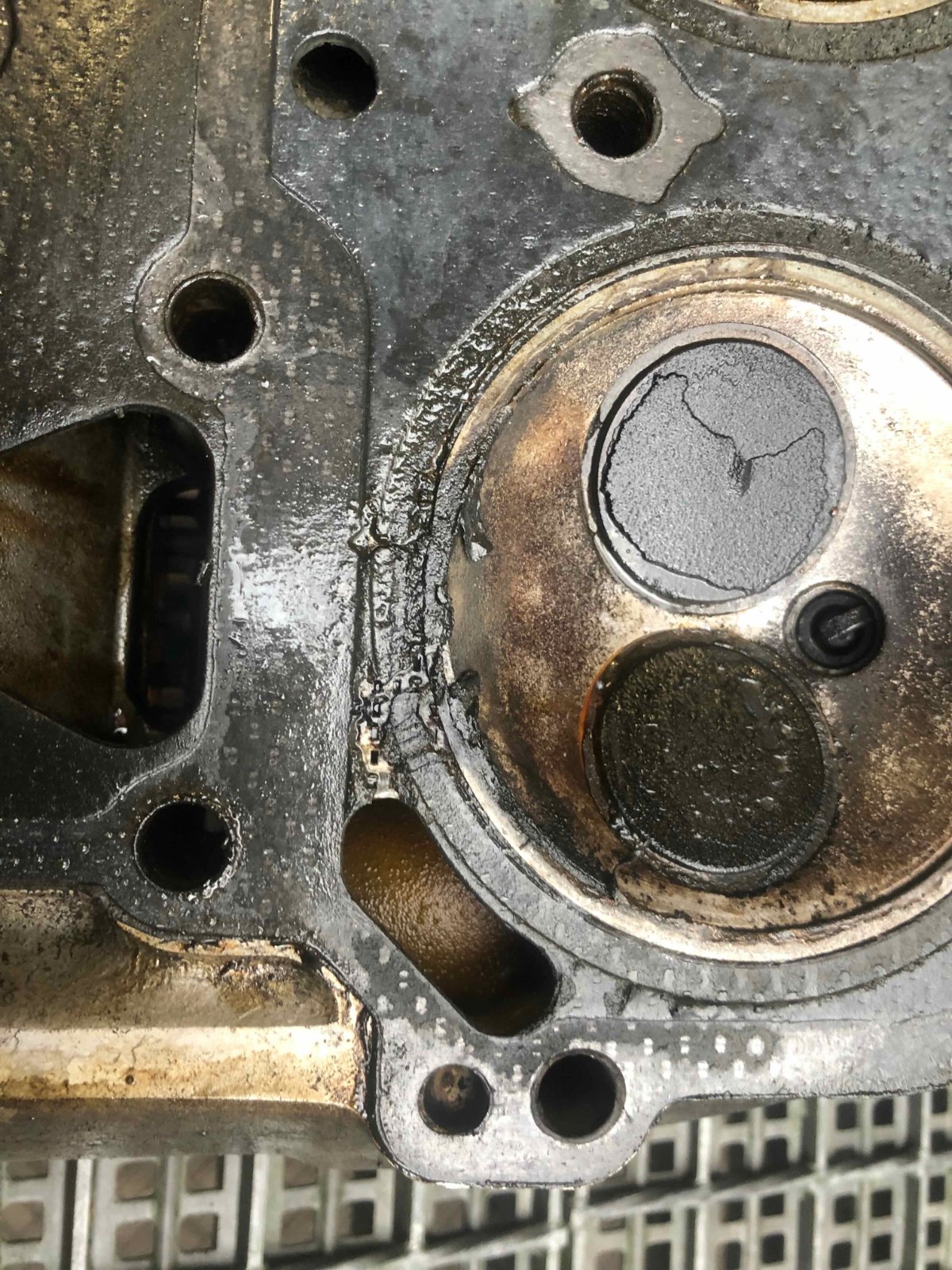

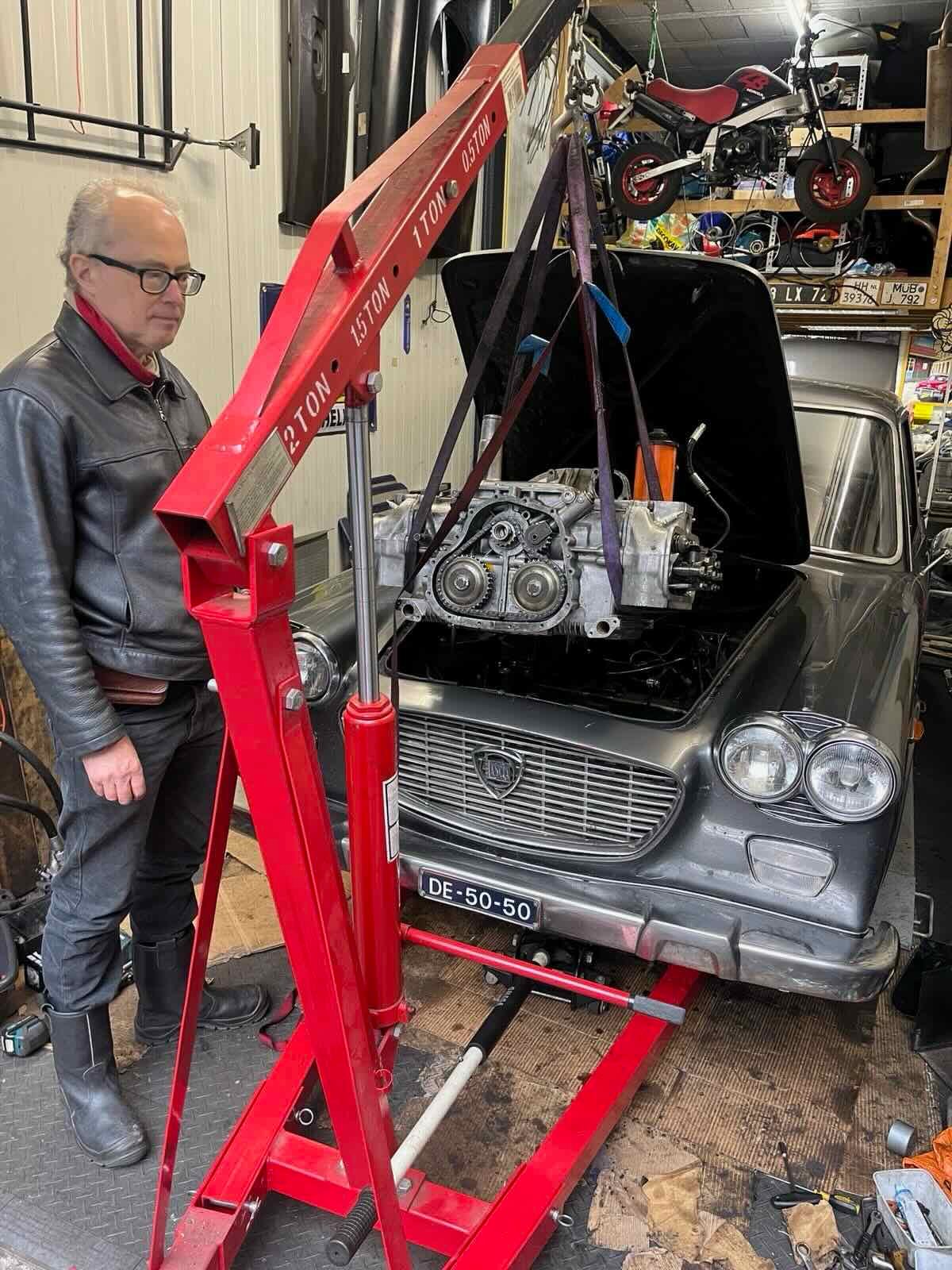

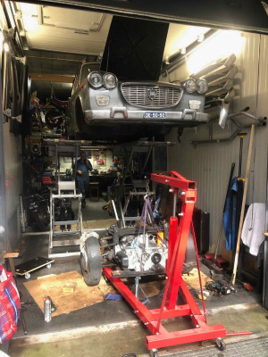

Terug naar de revisie van de Flaviamotor. Die was nodig, want voor het eerst in 20 jaar was ik in het buitenland gestrand. Op de terugweg uit Zweden kreeg ik een lekke koppakking. De ANWB heeft voor vervoer naar Nederland gezorgd. Heel fijn. Toch nog een heel gedoe.

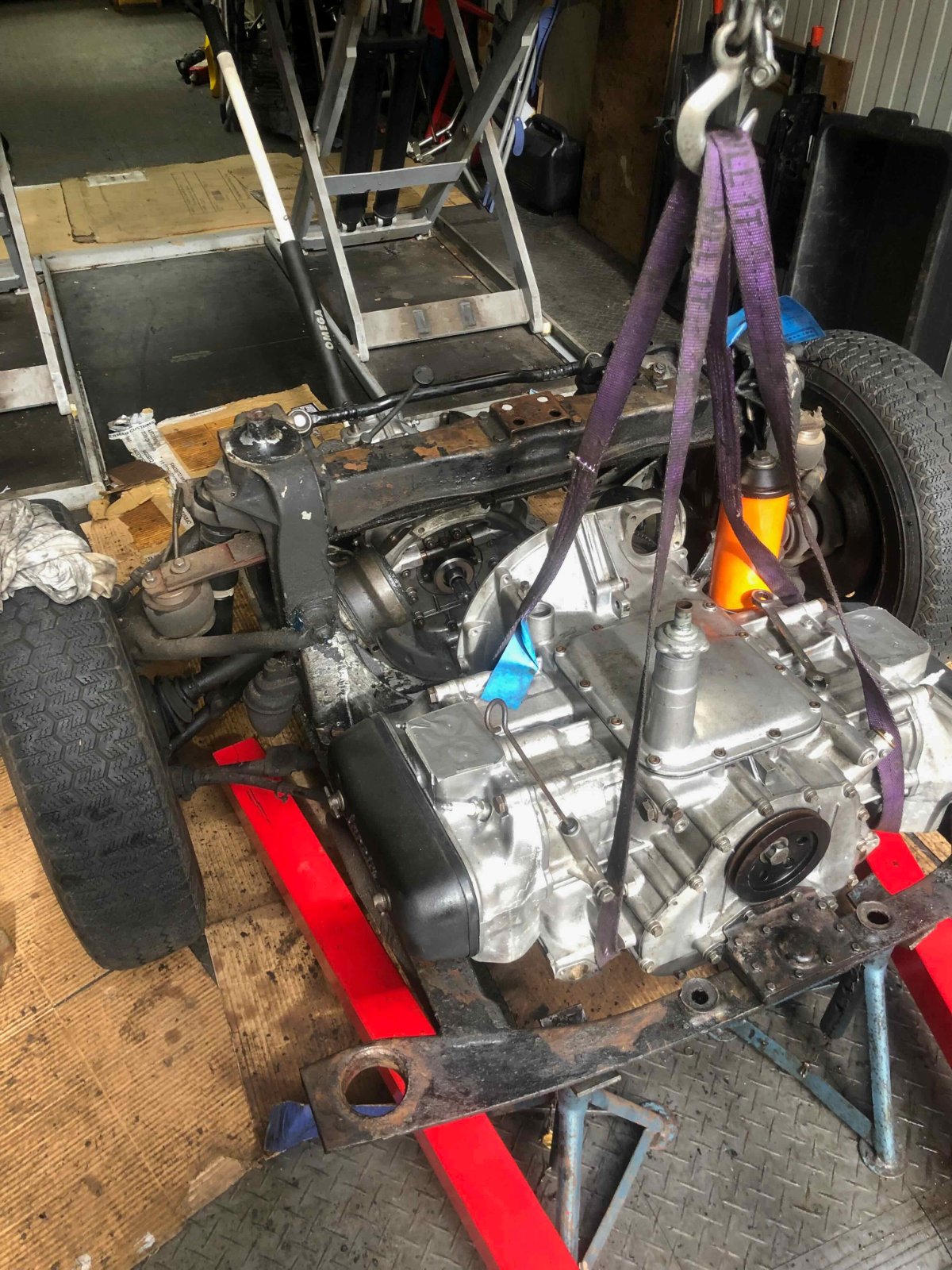

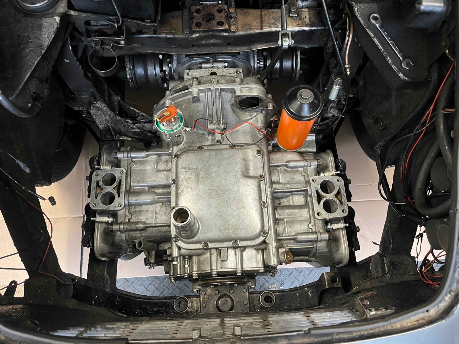

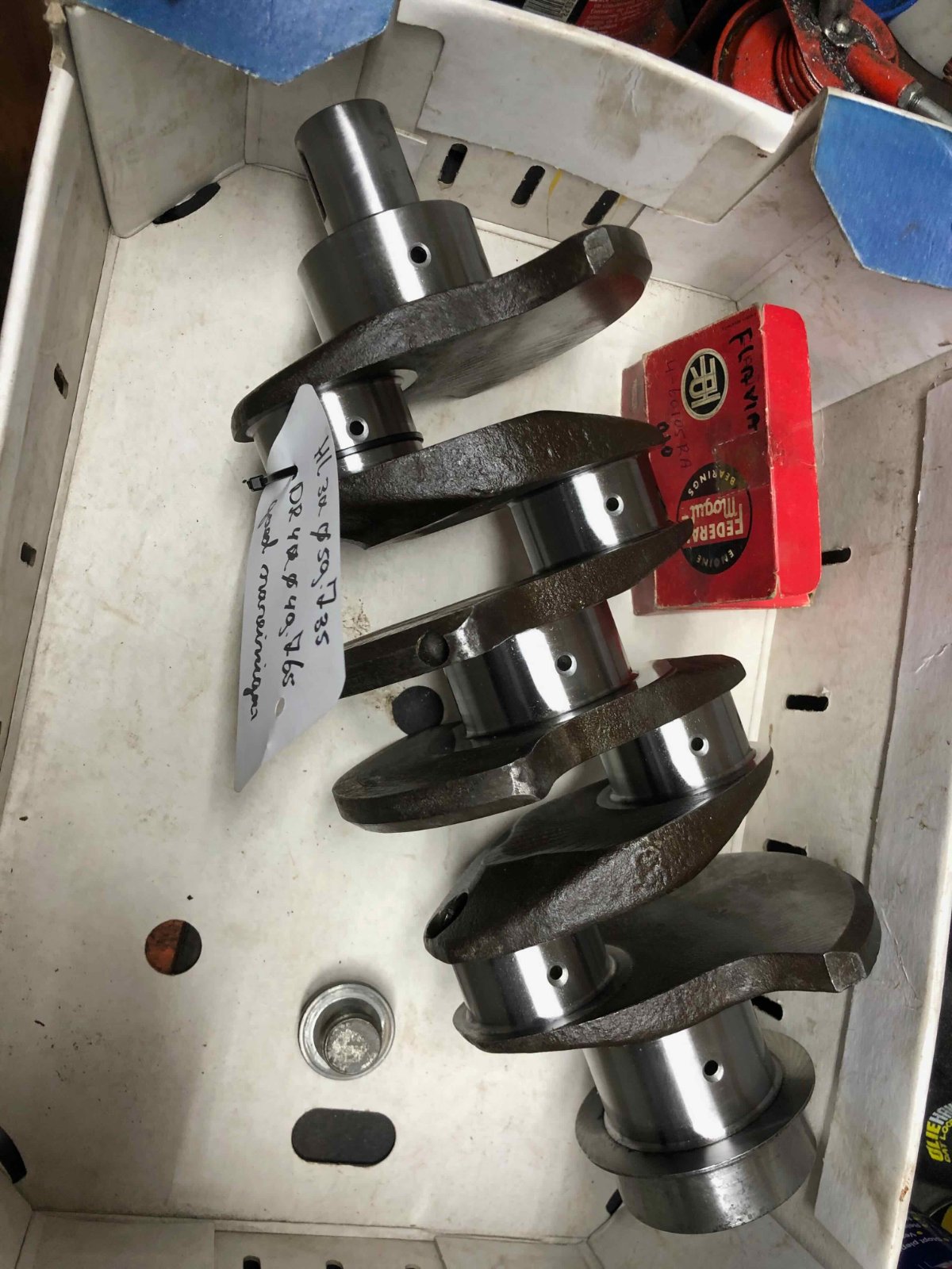

Motorrevisie (van een reservemotor) uitgevoerd: krukas laten slijpen, nieuwe hoofdlagers en big end-lagers gemonteerd. Cilinderkoppen laten voorzien van nieuwe klepzetels, klepgeleiders en kleppen. Nieuwe cilinderbussen en zuigers gemonteerd.
Wat betreft de timing van de motor: ik had het in eerste instantie niet goed gedaan. Ik had de timing van de inlaatkleppen links en rechts op 14 graden voor TDC gezet, maar bij een klepspeling van 0,10. De motor liep fraai, maar wilde helemaal niet goed accelereren. Hmm. Motor er weer uit getakeld. Bleek dat die 14 graden gemeten moesten worden bij een klepspeling van 0,40mm.

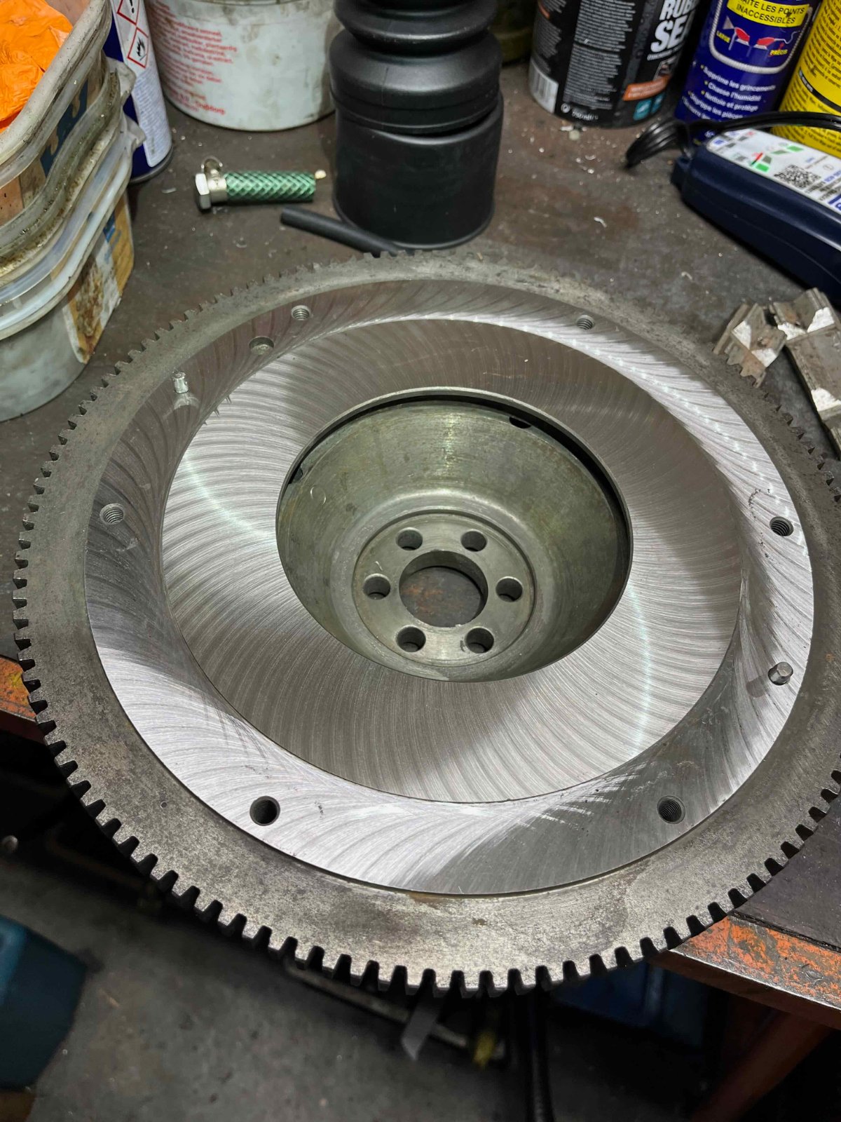

Motor rustig ingereden, maar daarbij helaas hevige clutch-judder. Versnellingsbak er weer af, vliegwiel laten vlakken. Nu koppelt de motor zijdezacht!
Het heeft even geduurd, maar deze amateur heeft het toch weer gefixt en veel geleerd. Inmiddels 1000km gereden, 2x olie en filter ververst, de Flavia rijdt als nieuw. Ik ben een tevreden mens.

De koppeling hebben we het al eens over gehad jaren terug. Bij mij heeft dat er toe geleid dat we altijd vliegwiel en drukgroep vlakken en de drukgroep exact laten afstellen. Om het exact af te stellen moet de frictieschijf de juiste dikte hebben. In de praktijk betekent het dat we door dezelfde specialist ook nieuwe voering op het plaatje laten zetten. Dat is van toepassing op 1ste serie Fulvia en Flavia en alle Flaminia's. Die ouderwets lepelkoppelingen werken fijn. Goed rijdersgevoel. Ze werken met spiraalveren. Die druk je in als je op het koppelingspedaal trapt. Ze worden weer langer als je het pedaal loslaat. Dat is precies omgekeerd van wat je zou willen. Als ze langer worden wordt de kracht minder. Niks mis met de lepelkoppeling. De 2e wereld oorlog is er mee gevoerd. In die tijd had wel iedere garage of tenminste ieder revisiebedrijf de tools om de koppeling correct te vlakken en af te stellen. Plaatje moet ook super recht zijn anders komt ie niet vrij.

Een bedrijf in Alkmaar heeft het vliegwiel voor mij afgedraaid. Maar inderdaad goede tip om ook de drukgroep en de koppelingsplaat mee te geven.
