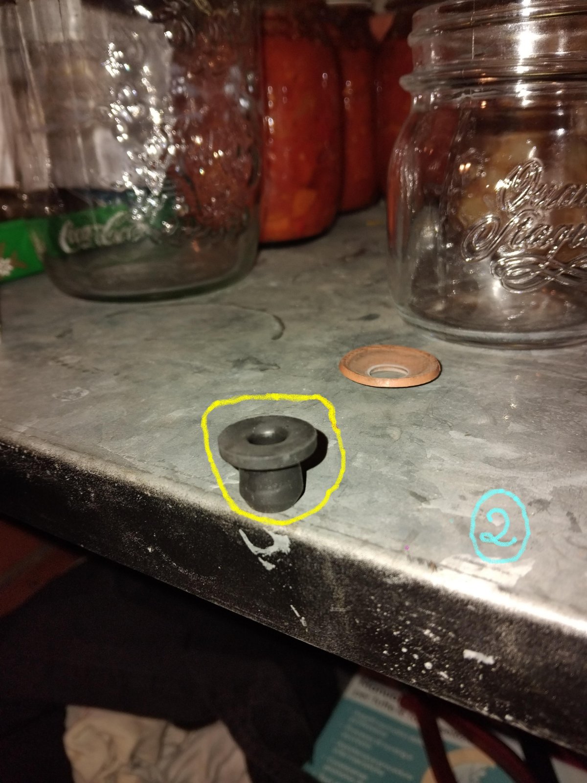

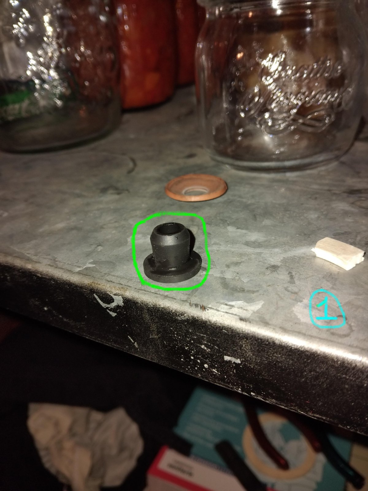

Ti presento il GRAN PEZZO DI MADRE/PADRE/VA BENE QUALUNQUE INSULTO pezzo che causava la perdita. Un gommino....è il gommino che (in teoria) non DOVREBBE permette all'acqua di uscire una volta entrata nella vaschetta. invece come riempi la vaschetta e arriva al gommino bam il lago. Sto pezzo di gomma (per non usare altri appellativi) è situato tra il motorino e la vaschetta....ieri ho fatto tutti i test del mondo e babam...la vaschetta integra problema è il gommino.
Osservandolo da vicino non sembra usurato non riesco a capire il perchè non tenga piu'. O che era incollato se no altra spiegazione non me la so dare

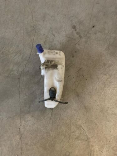

Ho gia provveduto ad ordinare su ebay non una ma ben 2 vaschette per esser sicuro di far il lavoro.
La prima (foto 3) VASCHETTA ACQUA TERGICRISTALLI LANCIA Y (96-00) 1.1 ELEF Con Motorino mentre la seconda (foto VASCHETTA TERGICRISTALLO PER LANCIA Y 1° Serie 46480114 176B2000 benzina 1108.
A sentir tutti e due i venditori (demolitori) dovrebbero essere compatibili entrambi. Io pensavo di installare la prima della foto 3 tu che dici?
Pensavo anche di cambiare il motorino e la guarnizione così da far il lavoro completo e non aver nuovamente problemi in futuro. Tu che dici?

quella piu' nuova perchè appunto sembra messa meglio, il gommino non ha alcun sigillante va solo a pressione, se non tiene piu' è perchè con gli anni si è seccato/deformato, io prenderei la vaschetta piu' nuova completa e la monterei magari con un gommino nuovo

Stavo analizzando (come se fosse un corpo a cui stan facendo l'autopsia) e santa pace non riesco a capire dove sia usurato. A occhio nudo e guardando attentamente non è usurato. Ho pure ricontrollato la vaschetta tappando il buco (dove si inserisce il gommino) con il dito e non è bucata.
Ho provato a reinserire il gommino con la vaschetta piena e a far pressione nel foro del gommino col dito e non perdeva.
Infine ho provato a tappare il buco del gommino con una cannuccia abbastanza alta e l'acqua usciva dove si inserisce il gommino.
A sto punto non so piu' che pensare e che fare tu che consigli?

che magari il gommino lo hai ruotato e perde.. non perde.. e comunque nel foro del gommino ci va il motorino, magari quando lo si inserisce si dilata un poco e perde anche non subito comunque quando hai la vaschetta la monti e basta,prima di chiudere tutto sotto la riempi di acqua e provi il motorino e vedi se schizza acqua sia lunotto che parabrezza
