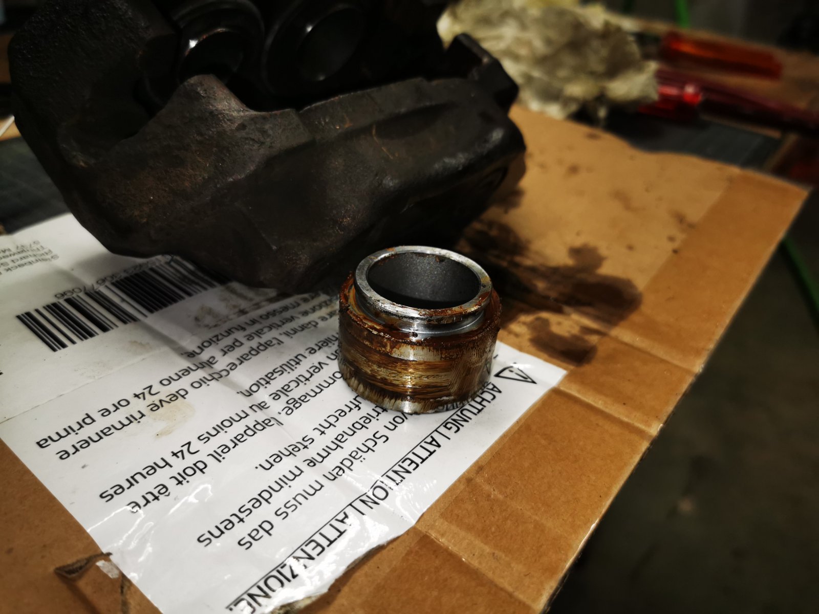

Leider zieht diese :evil: -Bremse immer noch nach rechts. Habe darum gestern nach einer Ausfahrt den linken Bremssattel demontiert und alle Kolben entfernt. Die kleinen sahen einigermassen aus, aber die grossen sollten wohl nicht so aussehen??
Ob das ev. das Problem sein könnte?

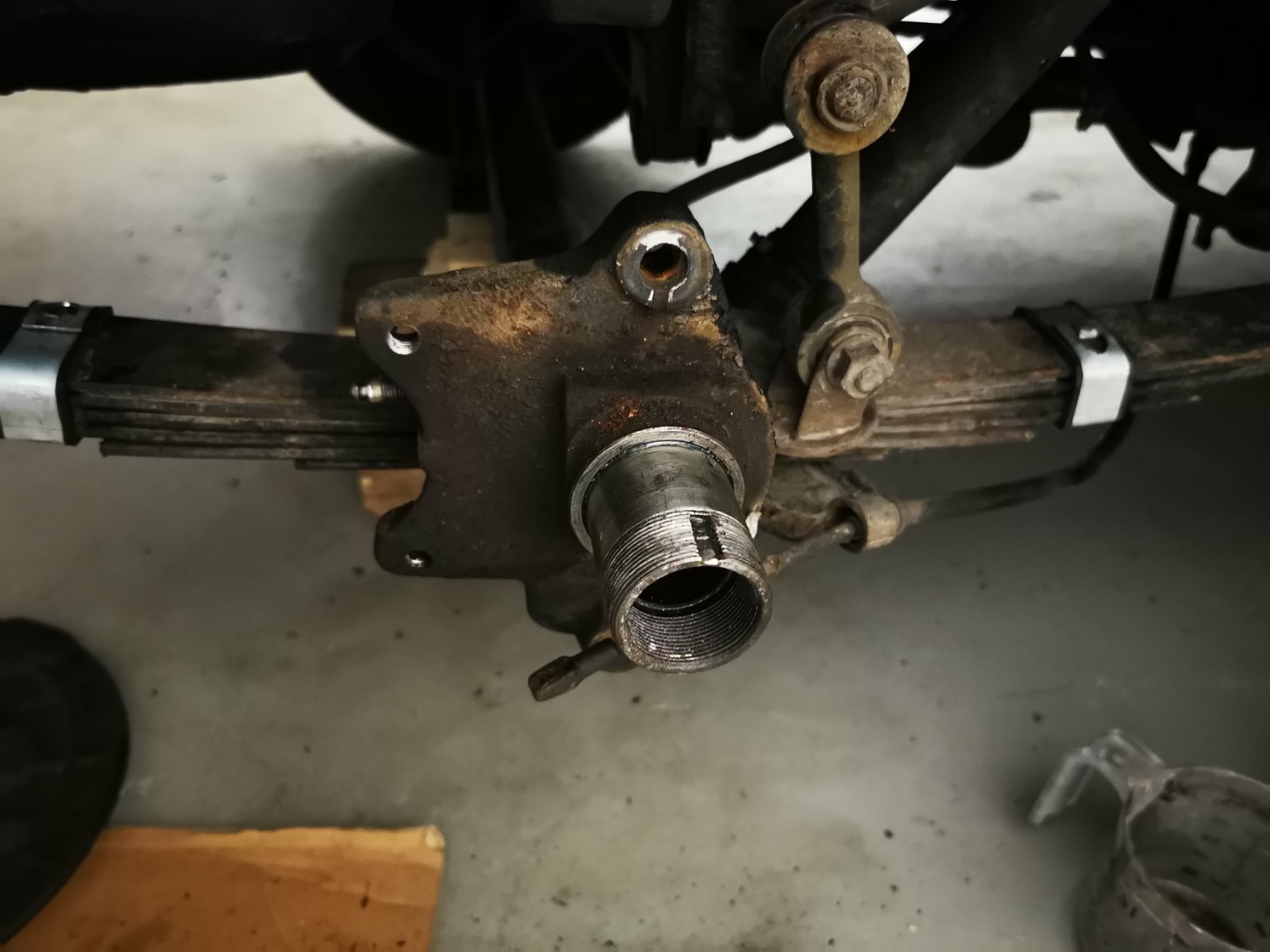

-Im Zuge des Wahnsinns auch gleich noch die Handbremse/Trommelbremse zerlegt, gereinigt, lackiert, eingestellt so gut es eben ging.
-Mit meinem lieben Nachbarn (Vielen Dank Pius) alles wieder entlüftet und auf Dichtheit geprüft

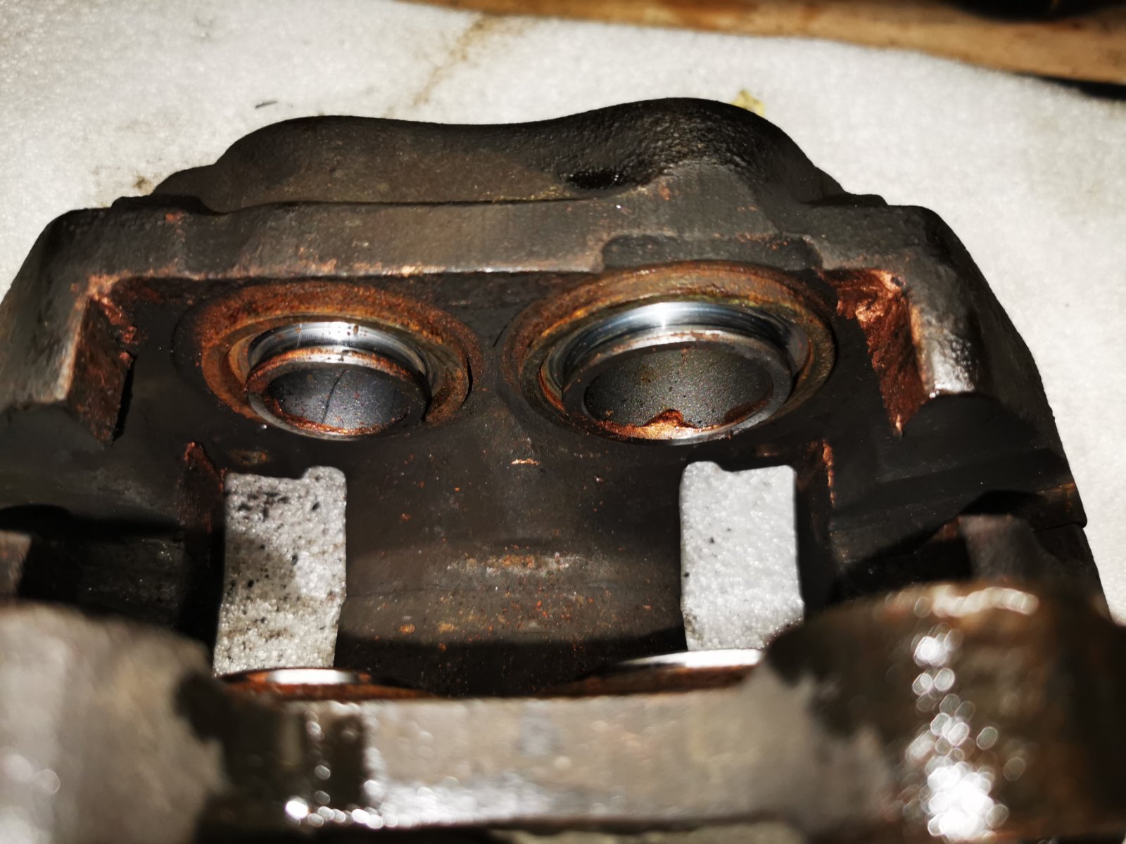

Hier sieht man eine der demontierten Zangen. Alle wiesen das gleiche Bild auf: Keine Korrosion an den Kolben oder Zylinder, dafür unter den Dichtungen. Aus meiner Sicht unschön, aber ohne Einfluss auf die Bremsleistung.
An die Trommelbremse kommt man leider nur mit einem Spezialwerkzeug und einer langen, langen Verlängerung.
